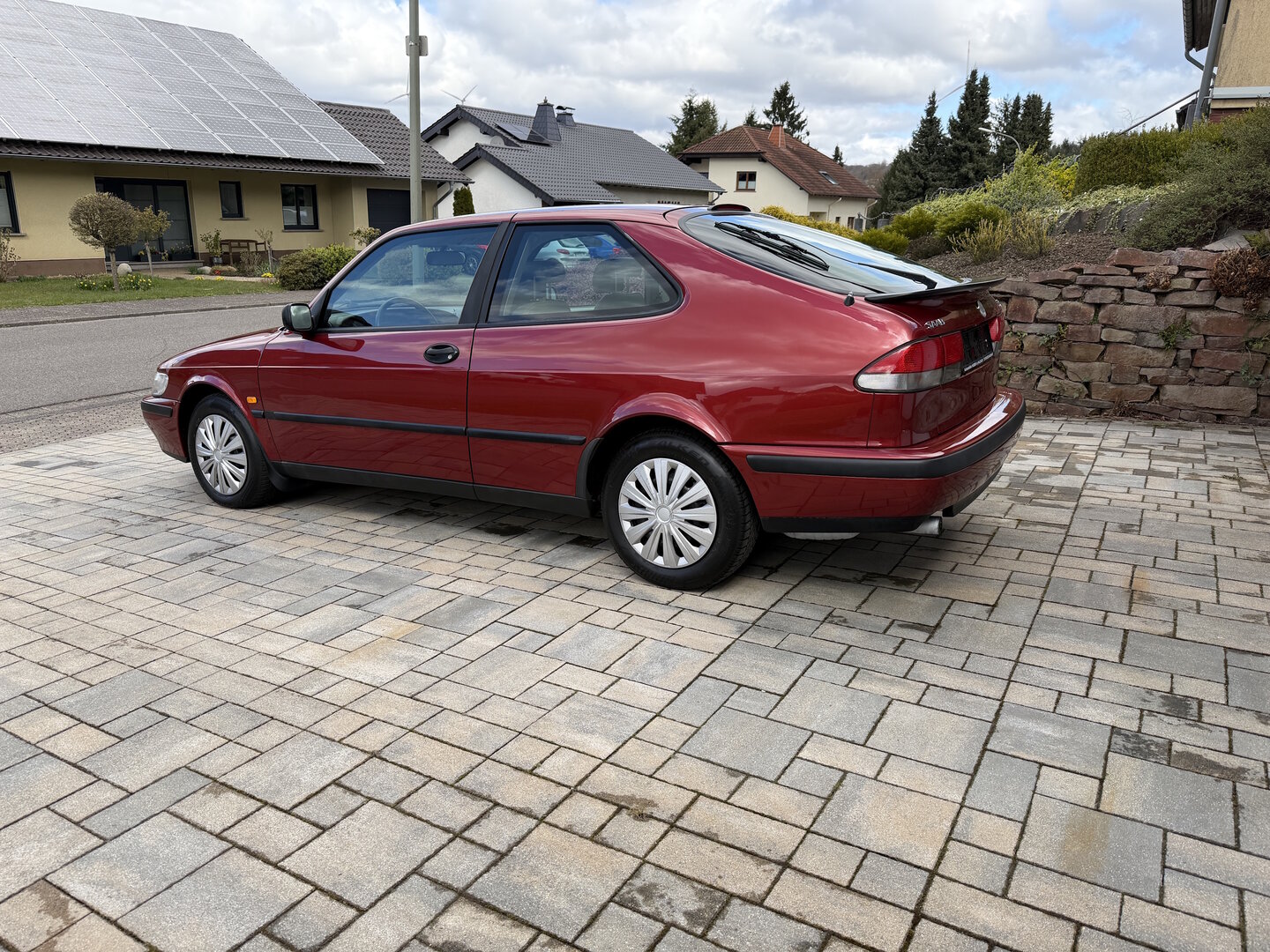

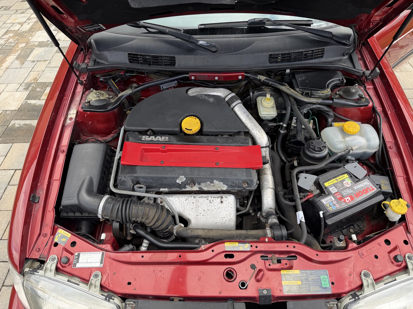

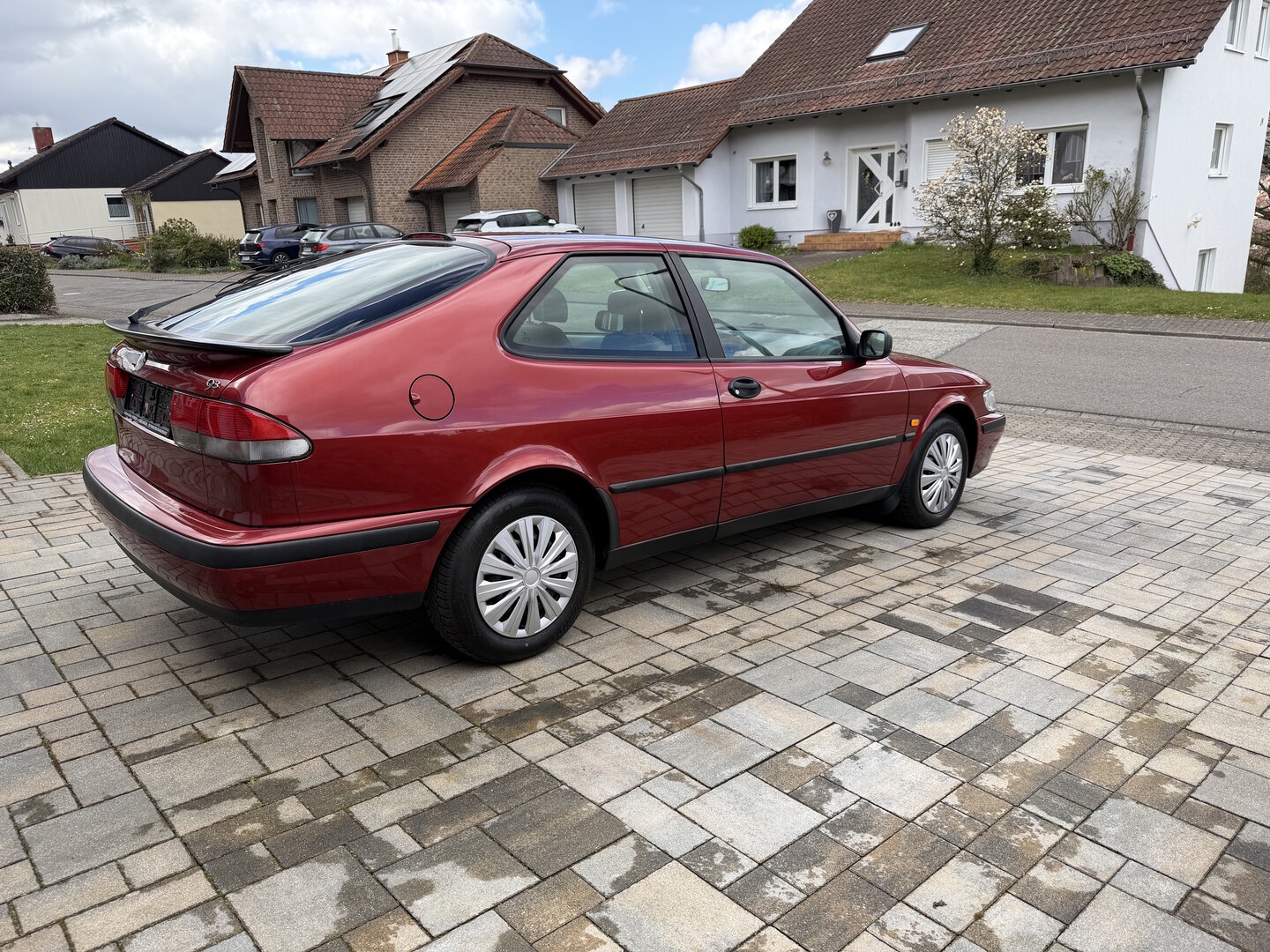

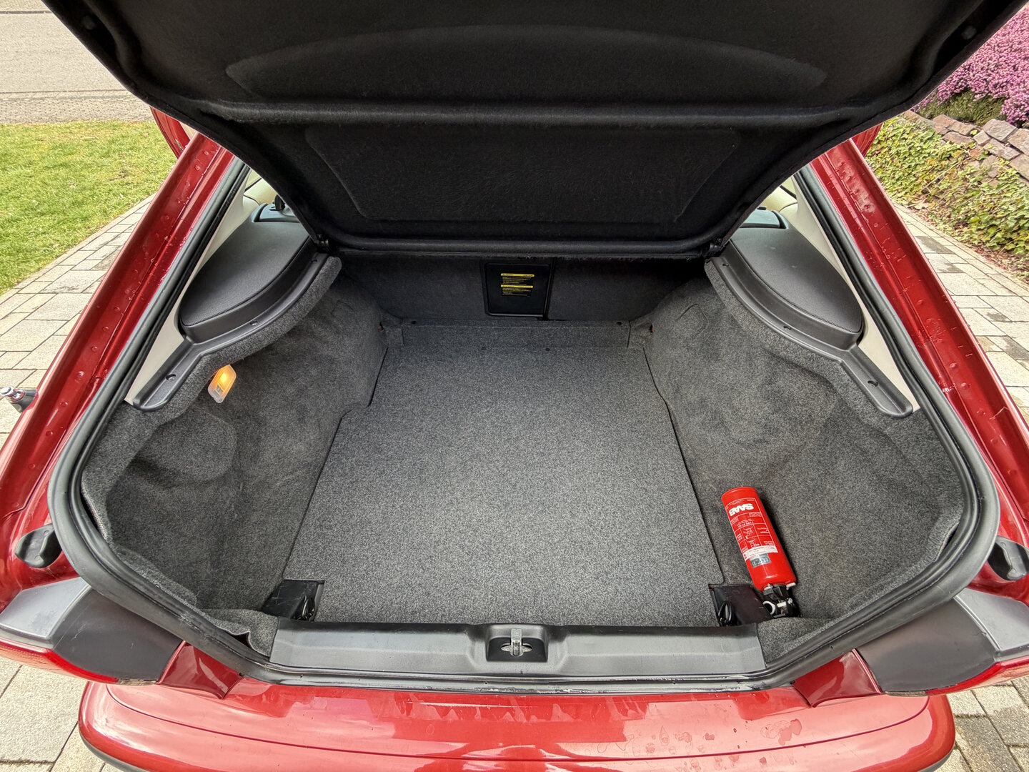

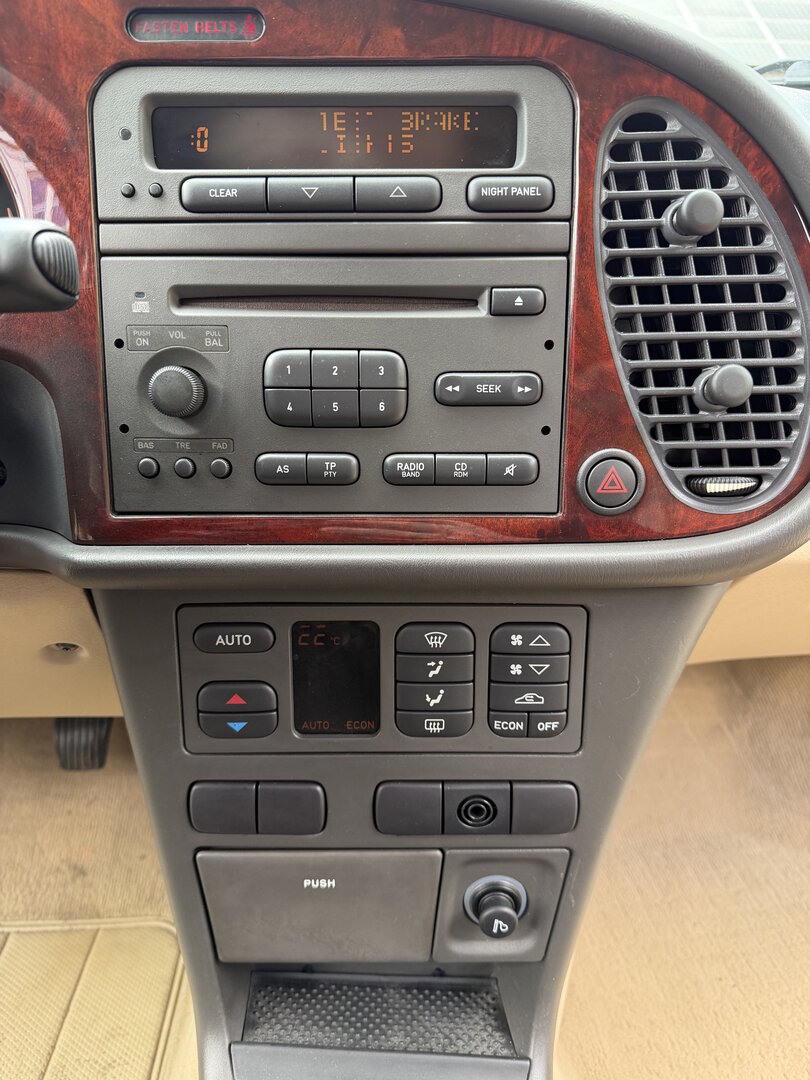

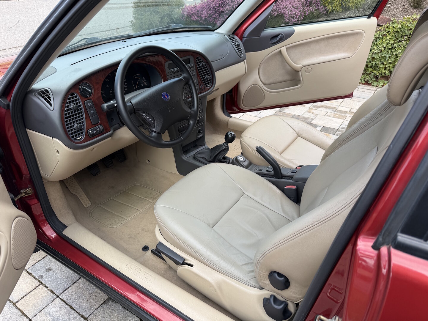

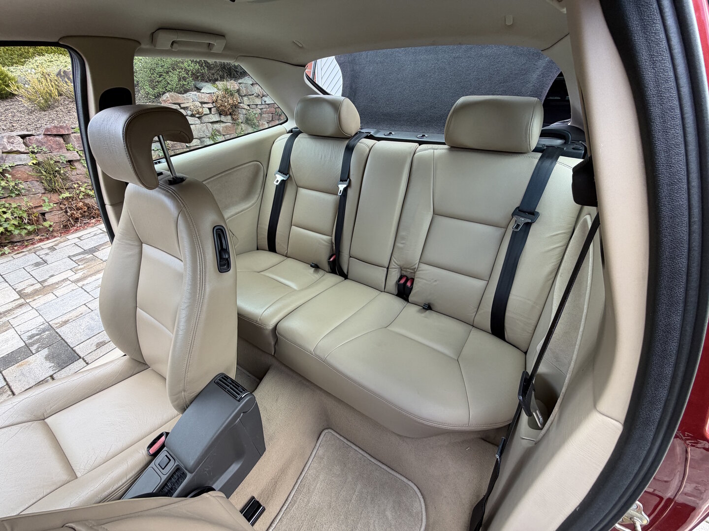

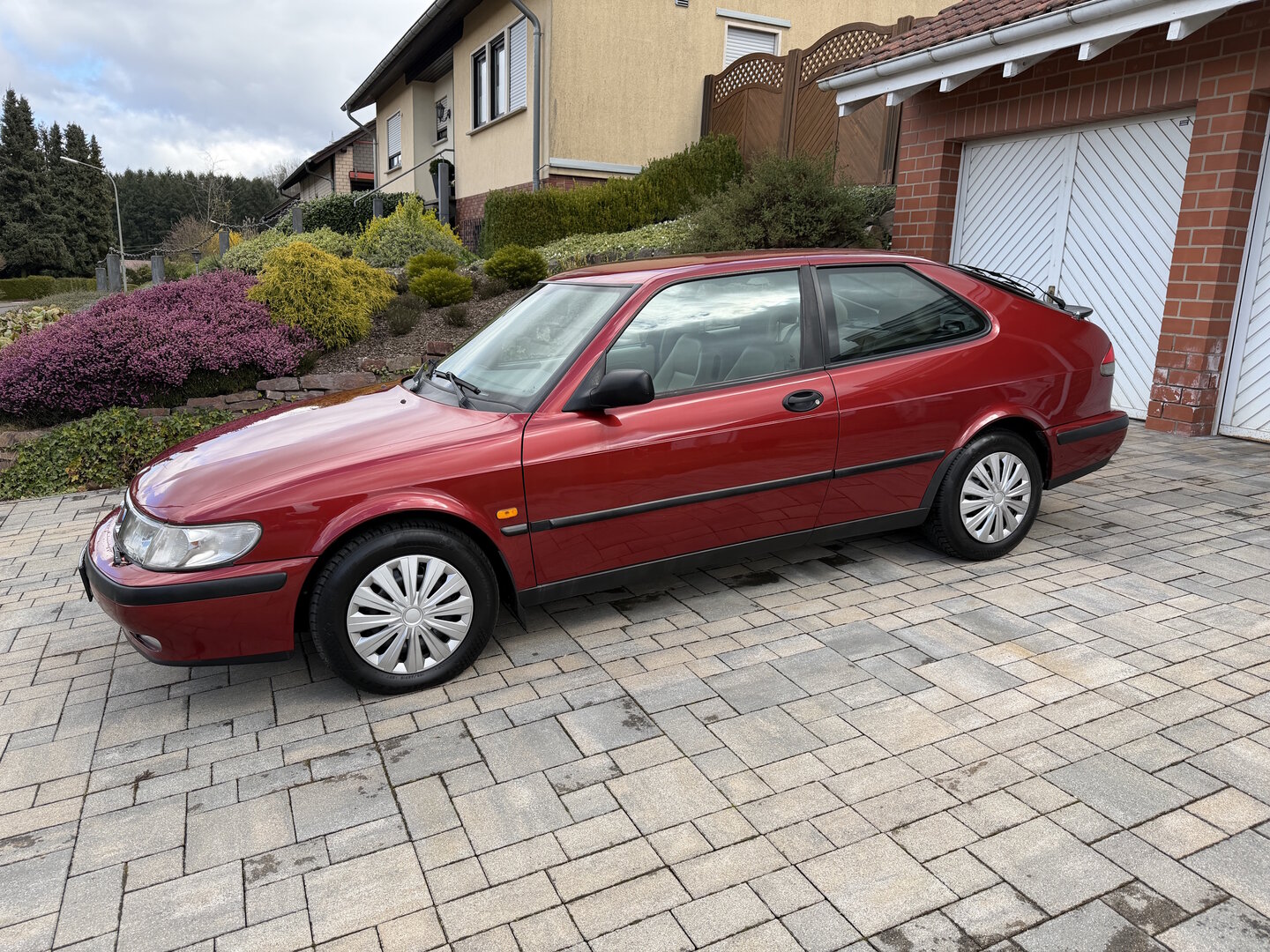

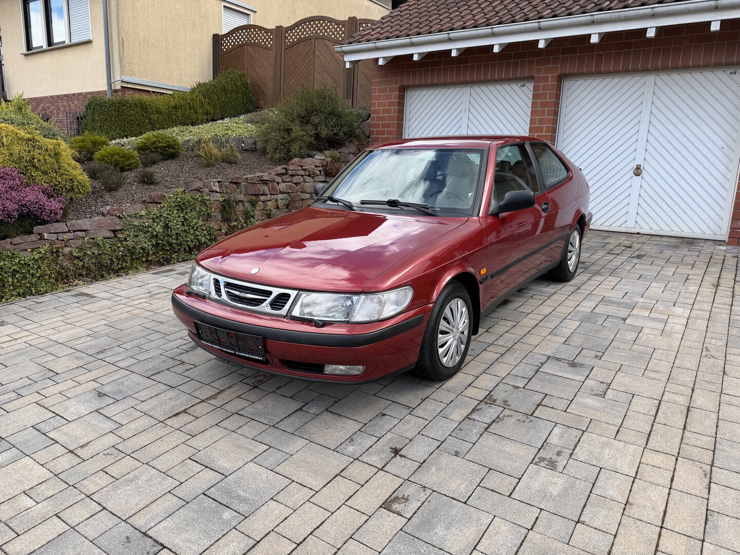

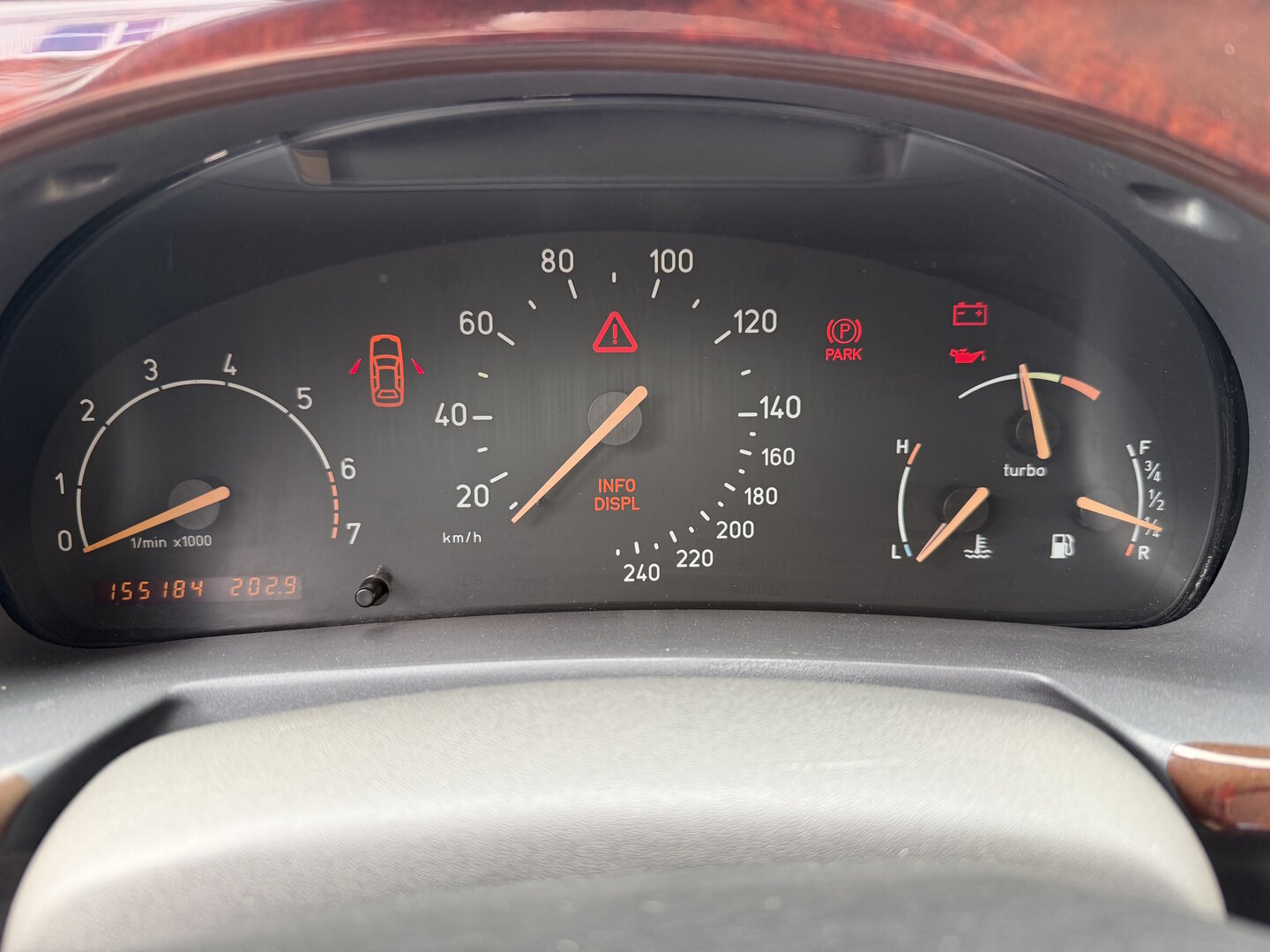

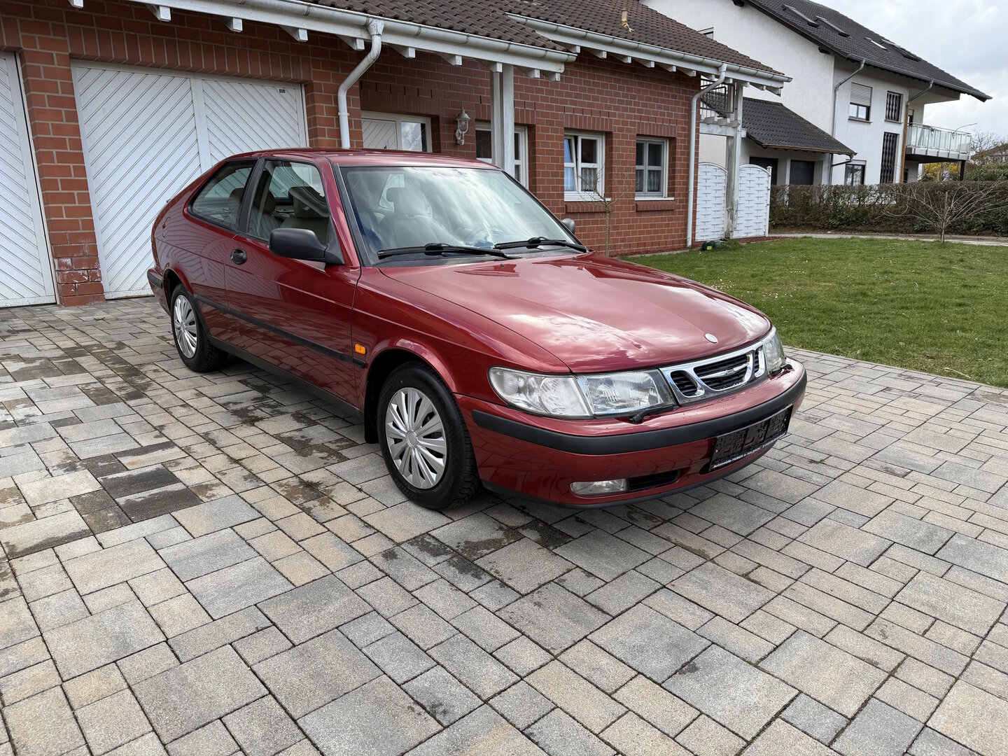

Hallo zusammen, nach langer Abstinenz und monatelanger Suche nach einer passenden Basis melde ich mich mit meinem Neuerwerb zurück: Ein 9-3 I Turbo-Coupé mit B204 aus erster Hand. 155.000km gelaufen und allem Anschein nach rostfrei und gut gepflegt. Der Wagen stand hier umme Ecke bei nem Autohändler und nach einer ersten Besichtigung war klar: Das ist die perfekte Basis für mein Tracktool-Projekt. Ein 3-Türer ohne Schiebedach war aus gewichtstechnischen Gründen daher Pflicht. Ich lasse mal ein paar Bilder sprechen: Bisherige Krankheiten: zieht beim Fahren nach rechts (es kommt ein Bilstein/Eibach-Fahrwerk mit Achsvermessung) Pixelfehler im SID (kommt eh raus) Pixelfehler im Klimaautomatik-Display Gebläse läuft nicht (könnte der Widerstand sein; wird aber ggf. gegen eine Motorsport-Heizung getauscht) Ölverlust an Kurbelgehäuseentlüftung und Dichtungsdeckel Nockenwelle Als nächstes werde ich noch eine kleine Bestandsaufnahme von unten machen und mir eine Caravan-Waage besorgen um das Startgewicht zu bestimmen.
