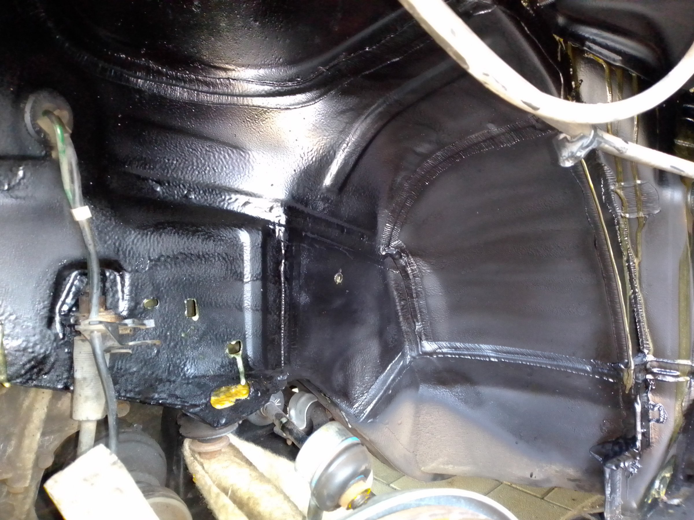

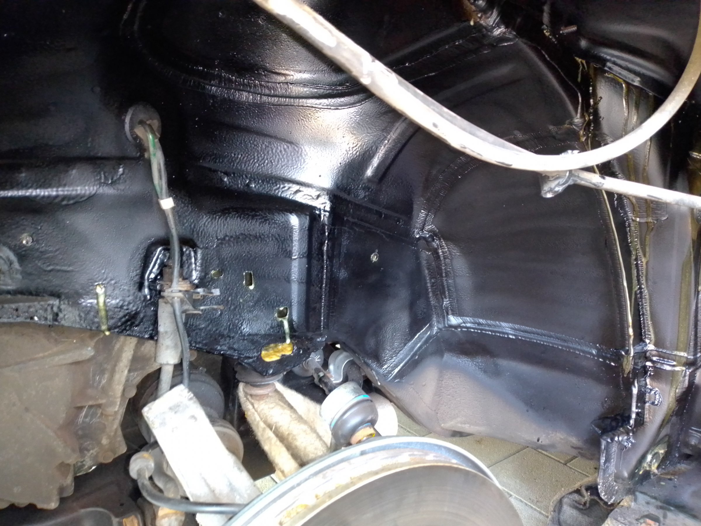

    Oh ja, der Rost. Der Vorbesitzer meines 9-5 fuhr den nur im Winter. 6 Jahre lang. Danach kam er in eine Blechgarage mit Rasen. So sahen auch die Achsteile (hinten sieht es noch so aus) und die Karosse an manchen Stellen aus. Der Bereich der HA ist komischerweise völlig i.O. Ich habe nun auch die vorderen Radkästen entrostet, an manche Stellen Owatrol-Öl drauf, Steinschlagschutz und anschließend U-Schutz drüber. Hinzu kamen ca. 2 Liter Hohlraumwachs und Fluidfilm. Ein Neuwagen wird es nicht mehr - aber ohne Wintereinsatz sollte er noch etwas haltbar sein.
