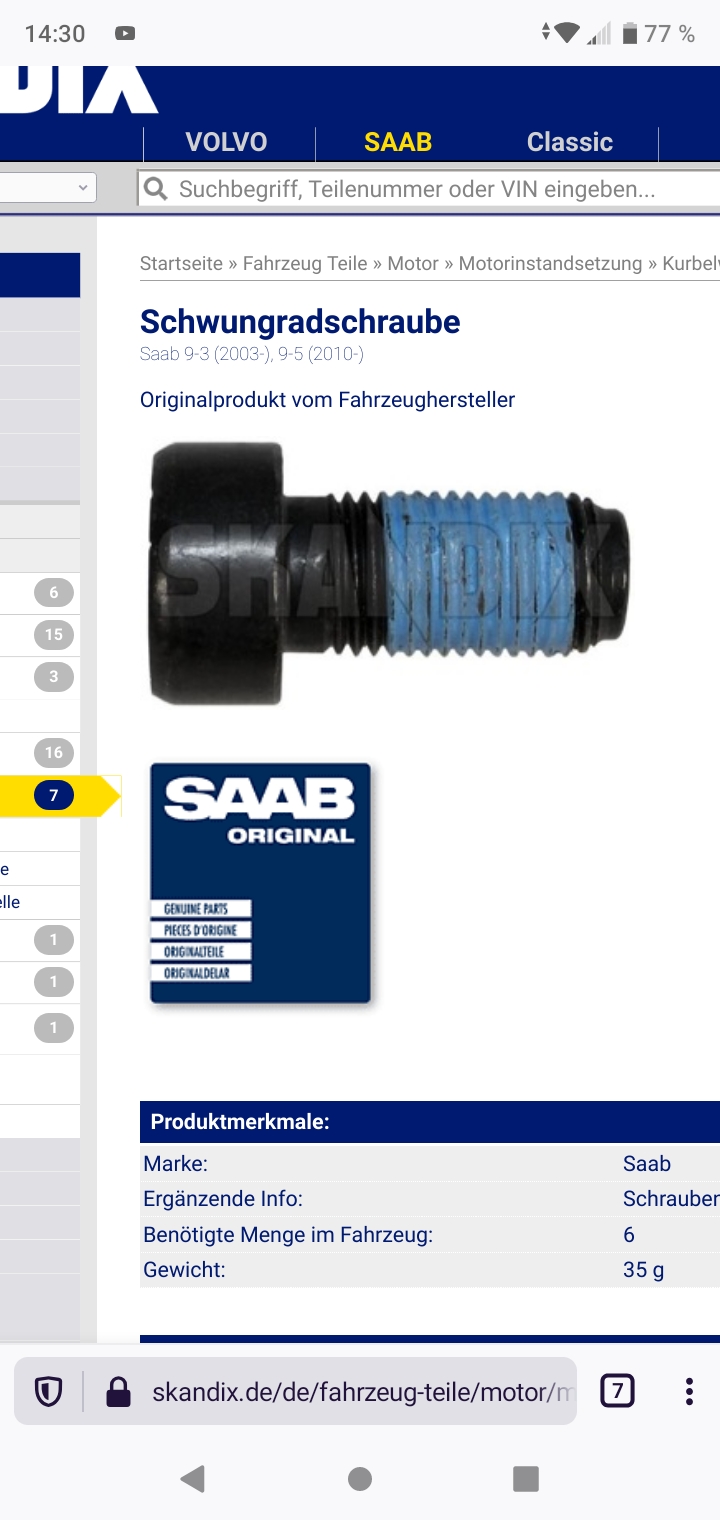

    Neue Schrauben sind wie gesagt microverkapselt, um genau dort abzudichten. Habe meine damals auch ersetzt. Würde, wenn das Getriebe draußen ist, die Schrauben direkt erneuern. Auf der Getriebeseite habe ich einen Elring Simmerring montiert. Der ist, im Vergleich zur anderen Seite trocken und dicht. Kostet dich jetzt halt nur Freizeit und fast kaum Geld. Dennoch Glückwunsch zum Ergebnis. Und trotz Rückschläge darf man stolz auf sich sein. Egal ob Fachmann, Profi oder Hobbyschrauber.

    Eigentlich denken wir zu viel über den Ring nach. Es kann und darf nicht sein, das ein Ring an dieser Stelle trotz Spezialwerkzeug wieder undicht wird. Vorallem da es eine bescheidene Arbeit und eigentlich unnötig ist. Andere Frage...du hast die beiden Anlaufscheiben der Kurbelwelle montiert? Ansonsten kann es, wie auch bei mir, einfach ein dummer Zufall gewesen und du hast einfach "pech". Edit: normalerweise sind neue Schrauben der Schwungscheibe microverkapselt. Diese Verkapselung sichert zum einen die Schraube und dichtet auch die Bohrung ab, falls es kein Sackloch ist. Evtl. war deine Gewindedichtung nicht für den Einsatzzweck gedacht oder es ist dir ein Fehler unterlaufen?! Sind die Löcher für das Schwungrad durchgängig?
