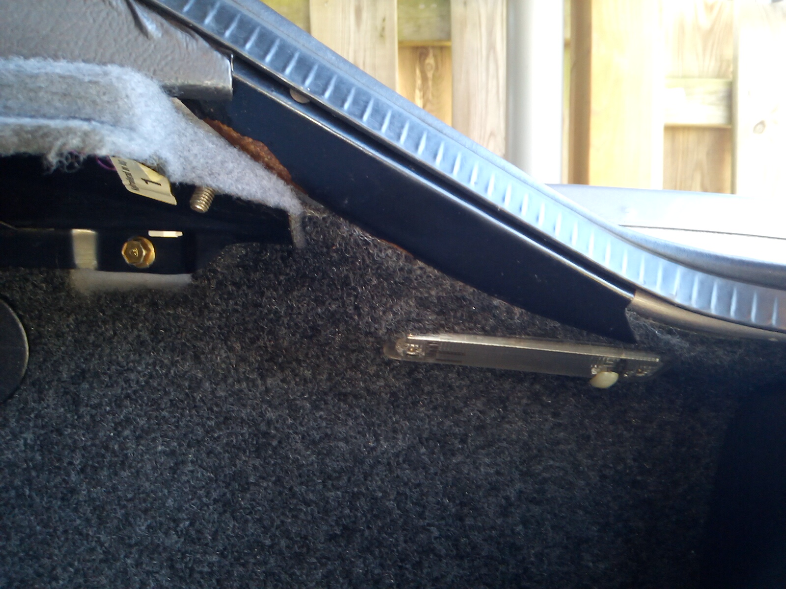

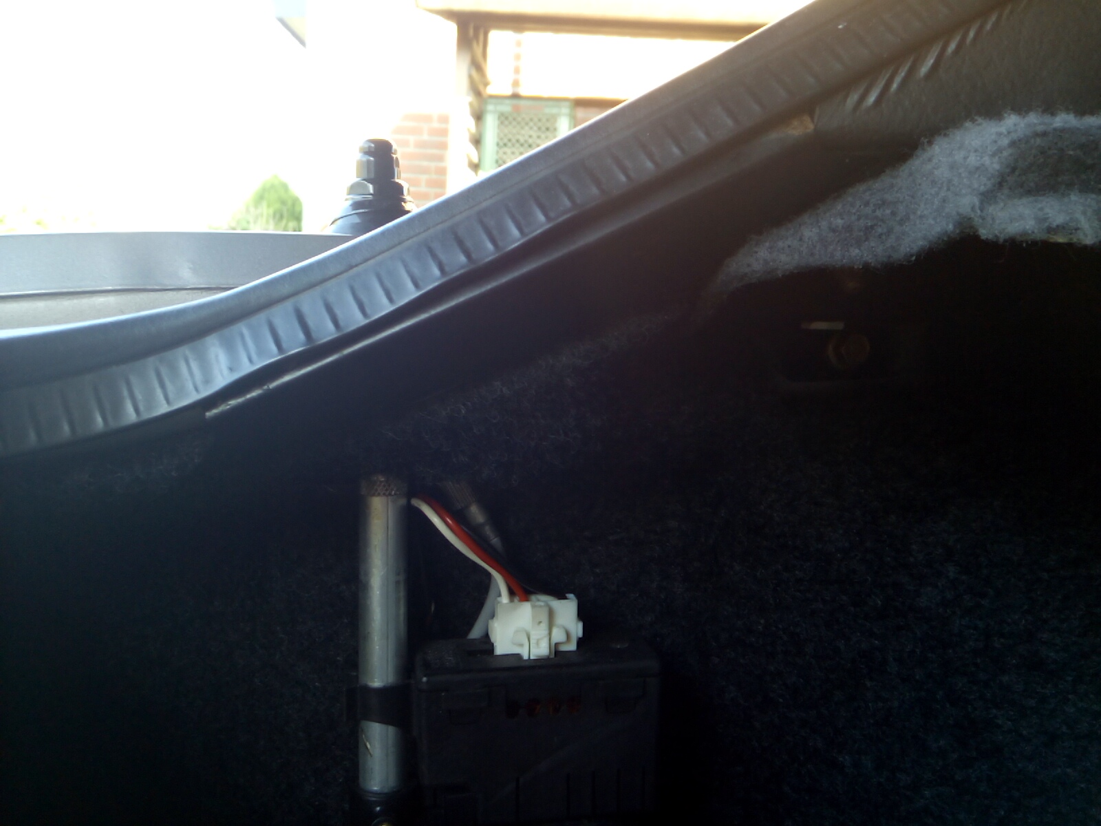

  3. bei meinem sind es auch Blechklammern ( wie an den Stossdämpfern der Heckklappe, nur kleiner )
  4. nach meiner Feststellung geht nur "wenig" öffnen und geduldig im Regen stehen. Das stempelt den CC in meinen Augen zum reinen Schönwetter-Spielzeug Das die speziellen Teppichhalter angerostet sind.... versteht sich von selbst. ... sind ja direkt im Ablaufwasser-Bereich.

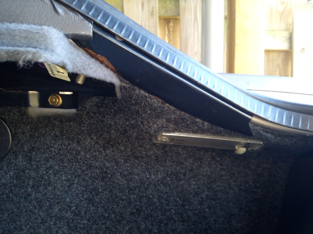

  5. ein Foto von einlaufendem Wasser? nee. Bei "nur" halb geöffneter Klappe läuft ausreichend störungsfrei "in" den Kofferraum Von den tollen Verkleidungshaltern mach ich.
  6. Danke Euch! Ja. .... hab die vermutlich korrekte Position gefunden. Diese Art der Teppichfixierung ... interessant. Da kam mir der Gedanke: andersherum eingeschoben ( grössere Fläche Richtung Innen ) könnten die Teile vllt. die bei Regen einlaufenden Wassermengen reduzieren. "Das" nervt mich wirklich. Die niedlichen Abläufe im/ unter dem Spoiler hab ich gereinigt, das bringt nix.
  7. Danke!!! ganz ehrlich: mit der Info hatte ich nicht gerechnet. Faszinierend ;-) Ich versuch mal die Bleche unterzubringen. Ein Foto wäre aber nett... und eilt nicht.

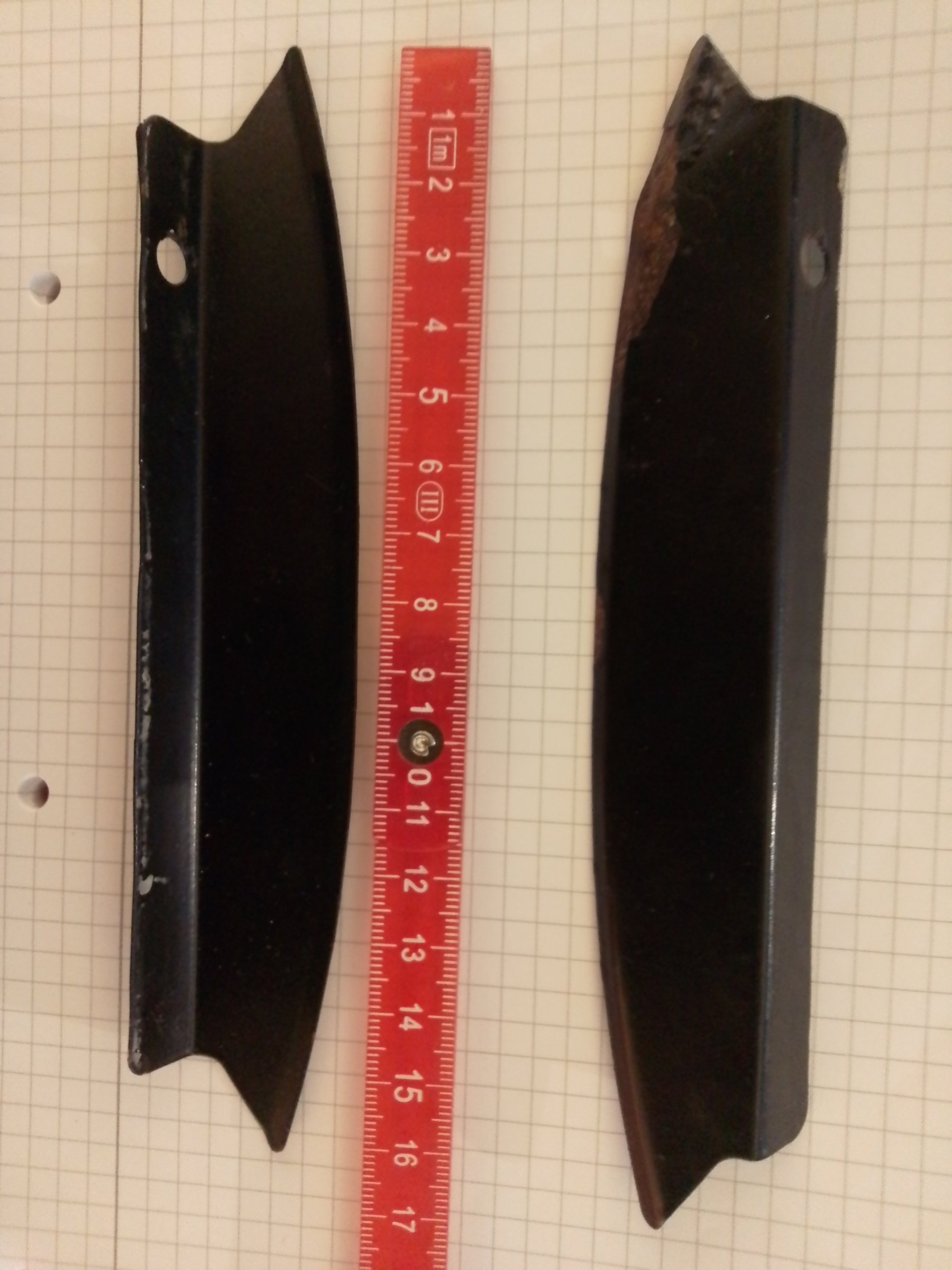

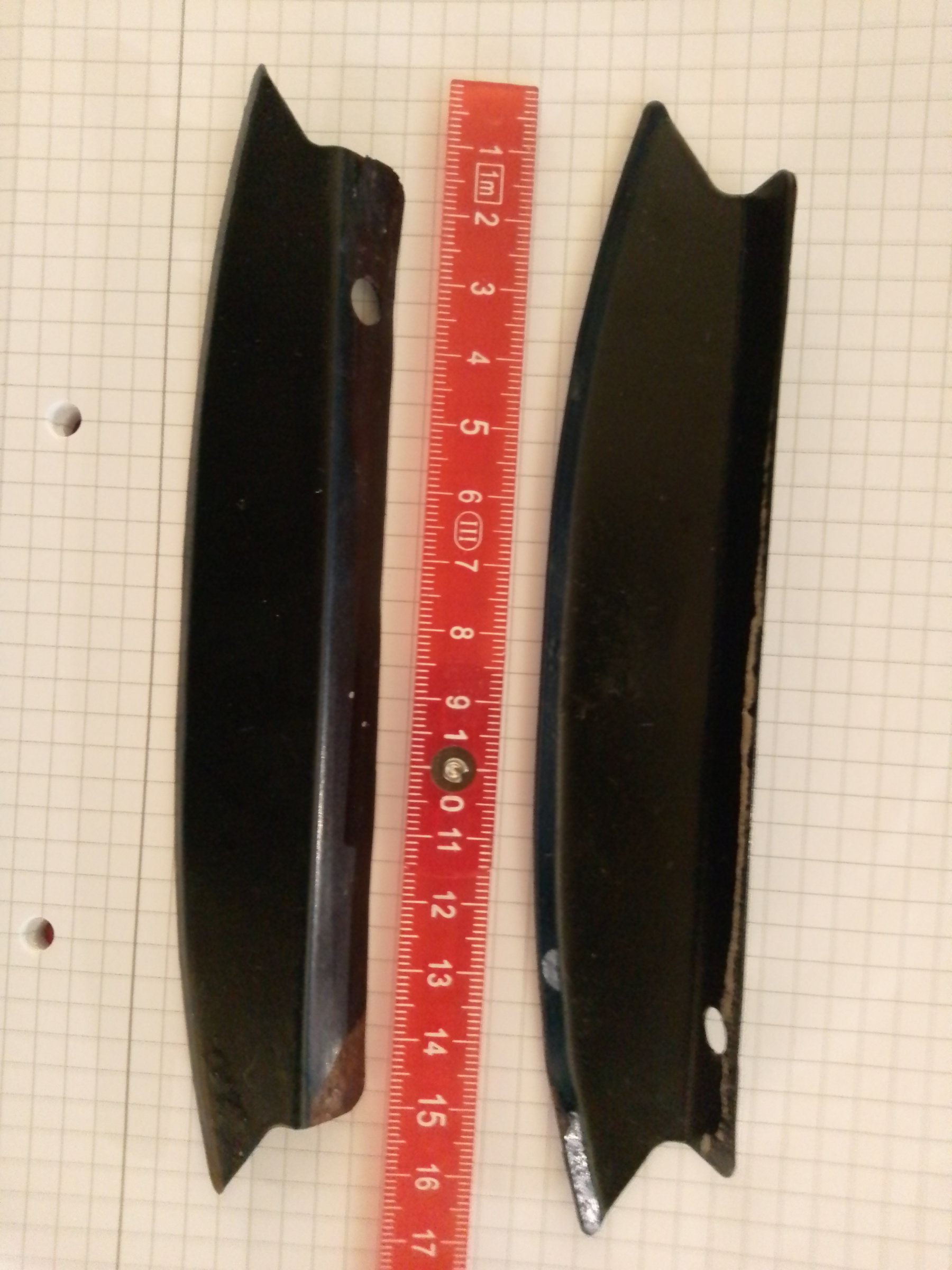

  8. Hi, Hab jetzt nach Wiedereinbau des Himmels noch schwarze Blechteile übrig. Die waren, wenn ich nicht irre, seitlich unter die Dichtung der Heckklappe eingeschoben. Super gehalten haben sie nicht und der Sinn ist mir nicht klar geworden. Kann mir wer sagen ob die überhaupt zum Saab gehören? Ich vermute eher nein.

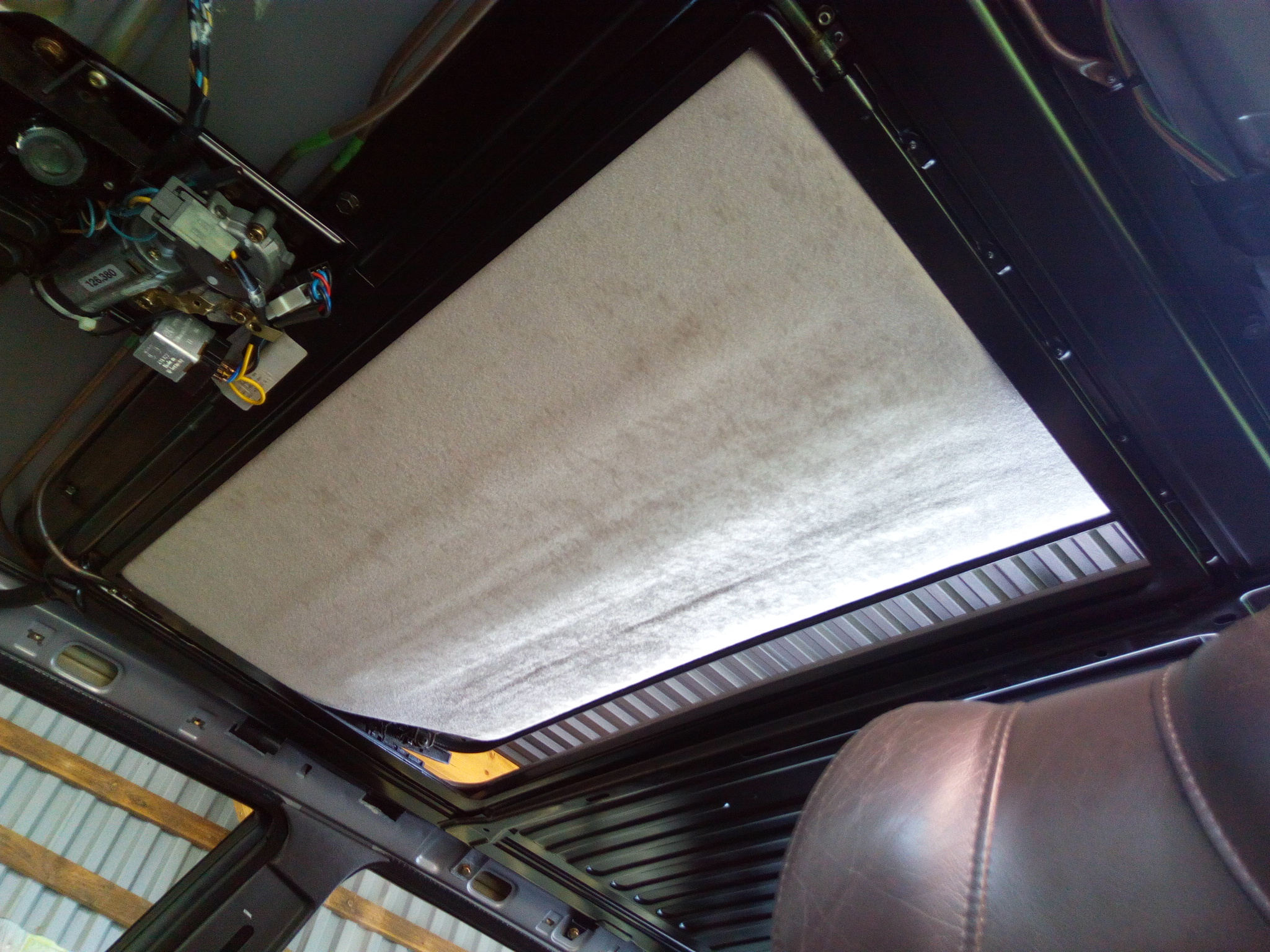

    Schiebedachhimmel ( neu bezogen sowie "Unterbau" erneuert ) ist wieder drin. Da ich zuerst versucht habe in Kippstellung die langen Stangen hinten einzuklipsen und dann bei etwas geöffnetem Dach die vorderen Clipse zu befestigen.... Das hat nicht geklappt, bekam den Himmel nicht weit genug nach vorne. Lösung: genau andersrum! Erst Himmel in Kippstellung des SSDs von hinten einführen, nicht in die seitlichen Führungen! So weit nach vorne unten ziehen, dass hinten die langen Stangen unter das Dach gelangen, diese aber nicht einklipsen! Schiebedachhimmel in die seitl. Führungen einschieben, Dach schliessen und öffnen ( nicht Kippstellung ) Vordere Clipse eindrücken. Dann Dach in Kippstellung und hintere Stangen einklipsen. Das.... hat dann direkt beim ersten Versuch geklappt und es funktioniert wieder einwandfrei. Was für eine Fummelei.... beim nächsten mal gehts flotter ;-)

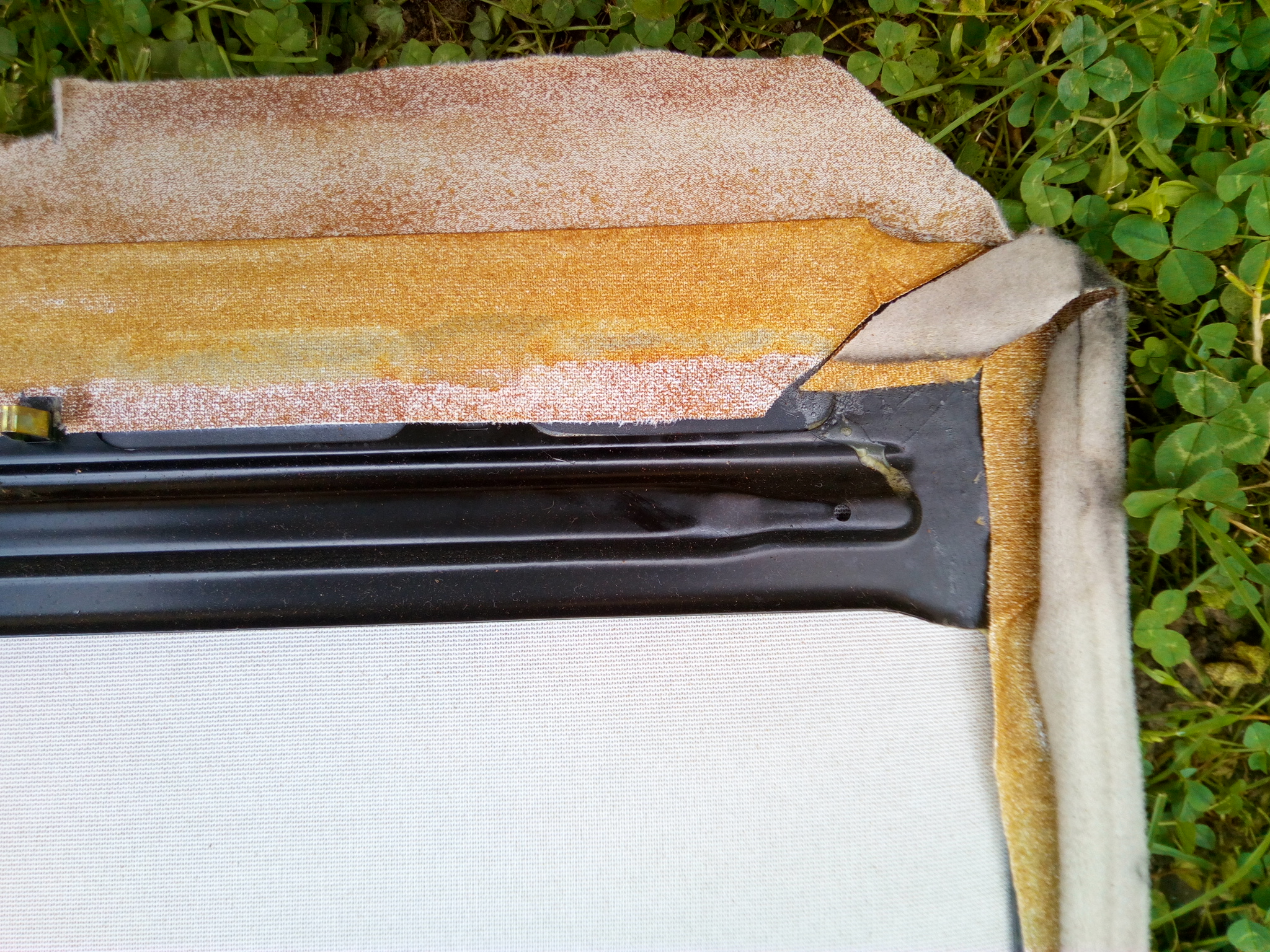

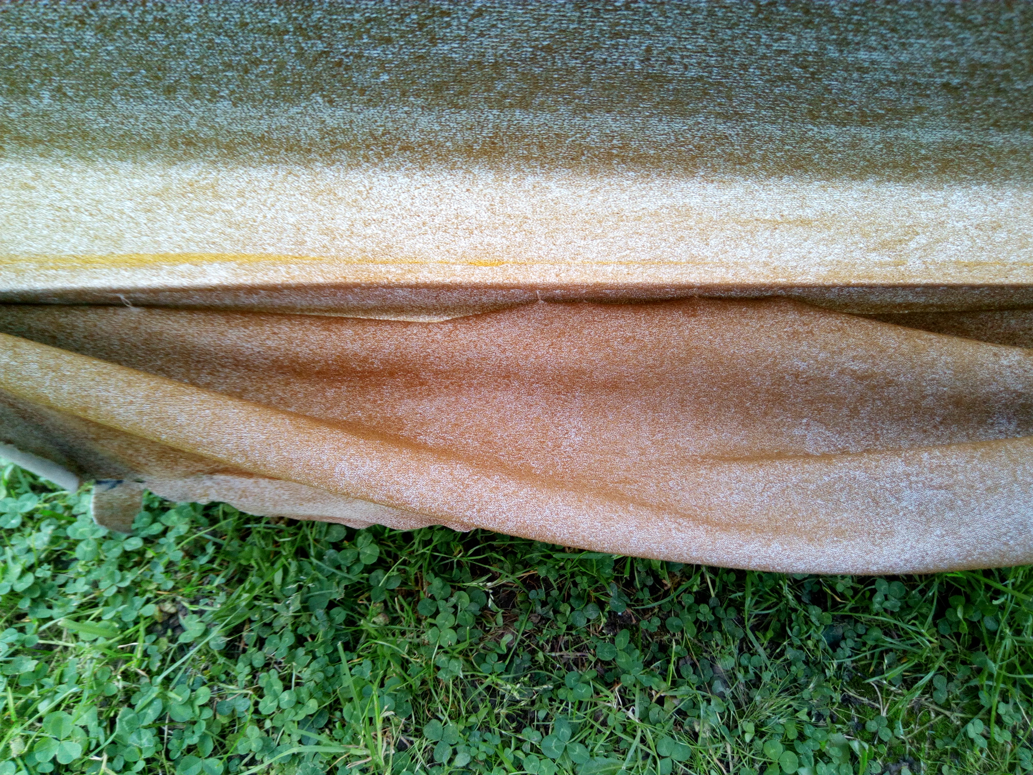

    oh, sry.... natürlich soll der "Himmel"-Stoff neu. Schon vorhanden. Meine Fragestellung bezog sich auf den ( ausgebauten ) mit Stoff bezogenen Rahmen, der unterhalb des "Blechdeckels" montiert wird. Der SSD-Deckel ist noch montiert. Den unkaschierten, stabilen Stoff nur nachgespannt neu verkleben? .... besser gg. welche Art Stoff tauschen? Die sicherlich nicht unnötigen Nähte durch beide Stofflagen erneuern oder statt dessen kleben?
  14. Jojoausmg hat auf J.allmi's Thema geantwortet in 9000

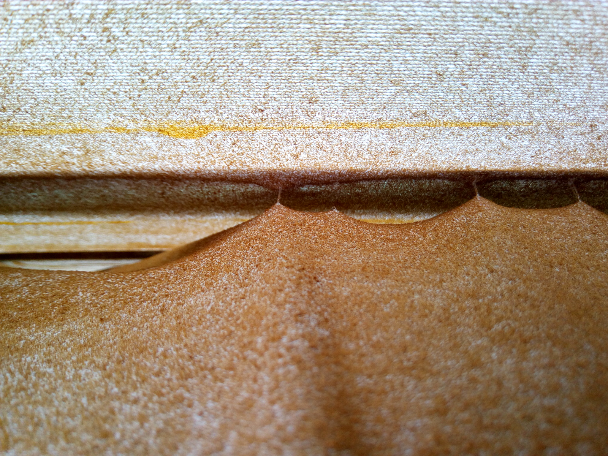

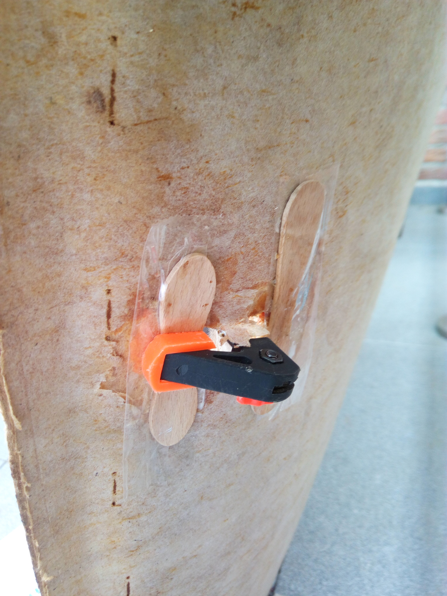

    Hi, hänge mich hier mal ran.... Stoffbezug für Stahlschiebedach CC MY89 Den Himmel überarbeite ich gerade, da die Aussparung für den Clips hinten mittig bereits ausgebrochen war, vermutlich war da mal Jemand etwas grob bei der Reparatur von Kabeln zur Heckklappe. "Spannrahmen" unterhalb des SSD ausgebaut und da sehe ich es sind 2 Stofflagen. Eine unkaschierte Lage rel. stabiler Stoff, hängt auch nur wenig durch Und darüber dann der grossteils gelöste kaschierte Himmel-Stoff ( Schaumstoff nur noch als Brösel vorhanden ) Diese 2 Lagen sind mit dem Metallrahmen im Bereich der 2 mittleren Streben vernäht. .... und die Nähte lösen sich auf. Überlege die 1. Lage zu lösen und wieder gespannt anzukleben, dann die 2. Lage Himmelstoff aufzukleben. Anstelle der Nähte ein Streifen Kleber? ... wie habt Ihr das gemacht?
