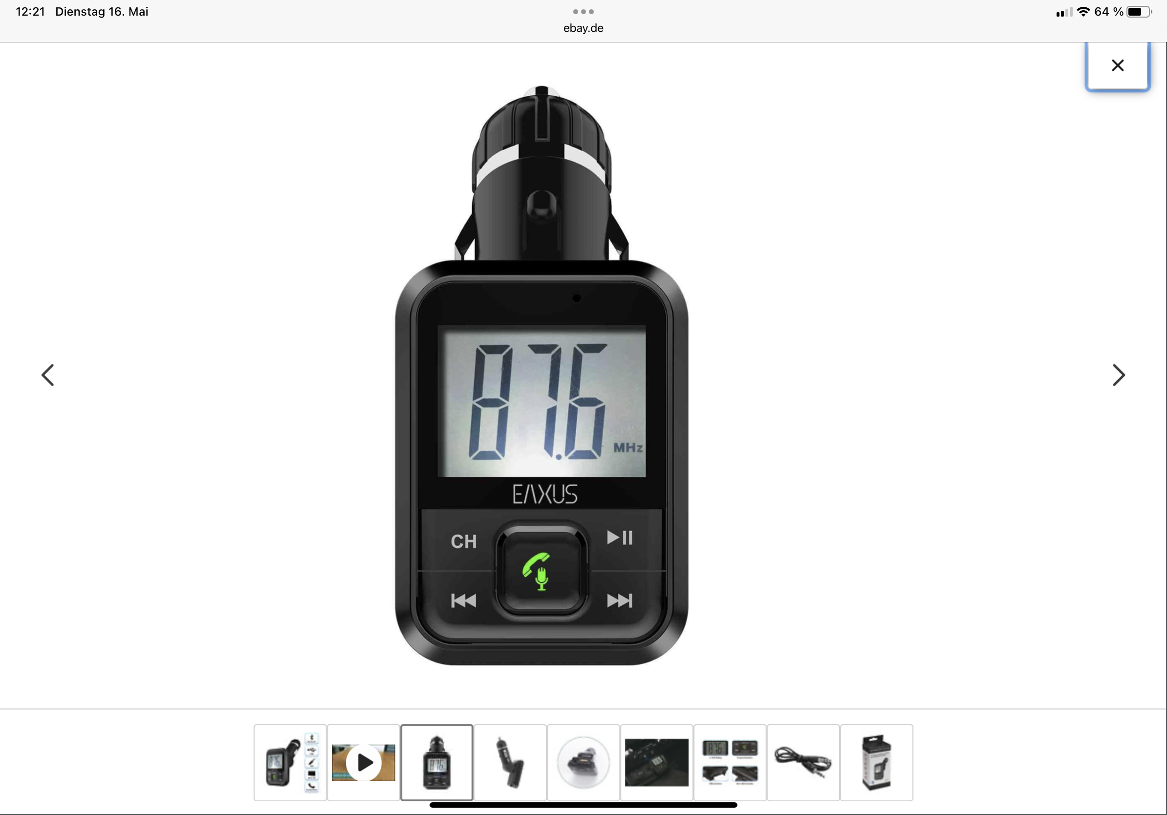

  15. Ich habe heute meinen BT- FM-Transmitter bekommen, und muss sagen, dass ich erstaunt bin, wie gut das funktioniert. Eine astreine Lösung für schmales Geld, unkompliziert anzuschliessen…, alles gut!!! Und wenn man den richtigen nimmt, stört der optisch auch nicht sonderlich.. Vielen Dank für eure Ideen und Tips LG Stefan
  16. Ich hab mir gerade auch son Ding bestellt. Kommt in den nächsten Tagen, dann probiere ich es aus und schreibe euch was dazu. Verkehrsfunk ist mir auch egal, weil, wenn ich längere Strecken fahre, läuft Maps sowieso und das funktioniert diesbezüglich sehr gut… Bin gespannt, wäre eine einfache und günstige Lösung……
  17. Würde mir erstmal reichen…, wenn es allerdings eine Art Referenz gibt, wäre es noch besser!
  18. Sag bitte mal Bescheid wie es funktioniert, wenn es da ist und du es ausprobiert hast.. LG Stefan

  22. Im Grunde genau das was ich suche. Leider haben unsere Handys keine Klinkenbuchsen mehr, deshalb soll es Bluetooth sein…
