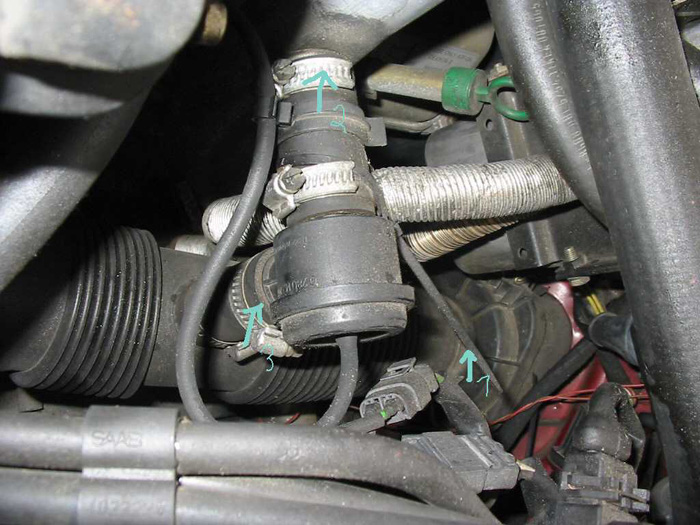

    So, wenn ich schon am bildermachen bin. Den Luftfilter habe ich gerade gekauft. Nun meine Frage: Welche Schellen löst man vorzugsweise um mehr Platz zu schaffen. Ich habe es mal durchnummeriert ? Danke für die Hilfe. snooze

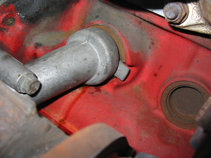

    Wie gut, dass es DigiCams gibt. Und wegen so einem ...O-Ring - andere Möglichkeit gibt es wohl keine-oder ? EDIT von Lukas: Manchmal denk ich ihr macht das um mich zu ärgern ;) Bild verkleinert...
  12. Snooze hat einem Thema gepostet in 9000
    Hallo, Fahrzeug (9k turbo143kw) verliert nur im Stand Kühlmittel. Ein kleines Rinnsal sehe ich am Übergang Wasserpumpe---Block. Kann es sein, dass der O-ring ersetzt werden muss, oder ist es unrealistisch den Fehler hier zu suchen, d.h ist der O-Ring an dieser Stelle als Übertäter bereits bei jemand in Erscheinung getreten ? Danke snooze

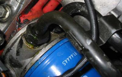

    Danke mosse ! Ja- das könnte hinkommen. Hatte ich auch schon im Verdacht und habe in letzter Zeit instinktiv den Ölstand öfters kontrolliert. Ich werde mal aus dem Servoölbehälter einen Tropfen zum Vergleich entnehmen. Nähmaschinenöl -jetzt hab ichs-- ist wohl der beste Vergleich ! Und was könnte es in diesem Zusammenhang sein, wenn es gerade hier abtropft. Hat jemand eine Idee ? Die Pumpe-ein Schlauch-was käme in Frage ?
  16. Snooze hat auf Snooze's Thema geantwortet in 9000

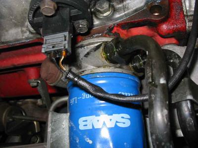

    Ich habe heute nach mal eine kleine Glasplatte unter die Stelle gelegt. In 12 Stunden 2 Tropfen. Es ist kein Motoröl und es ist auch keine Kühlflüssigkeit. Geruchlos, dünnflüssig, farblos - aber "leicht" ölig. Wie sieht denn das Öl au der "Klima" aus und könnte es überhaupt hier abtropfen ? Grüsse snooze
  17. Snooze hat auf Snooze's Thema geantwortet in 9000
    Naja-das Öl ist keine 700km jung. Nochmal aus anderer Perspektive-auch wenns wenig bringt.
  18. Snooze hat auf Snooze's Thema geantwortet in 9000
    Es ist definitiv Öl !
  19. Snooze hat auf Snooze's Thema geantwortet in 9000
    Soll natürlich "geschulte" Auge heissen Die Leitungen sind fast neu. Wie bekommt man diesen Bereich dicht ?
