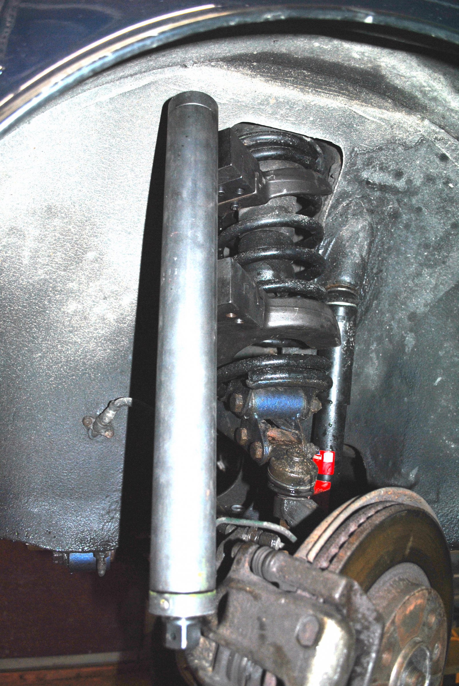

  16. siehe # 65 meine federn haben folgende maße: höhe = ca. 380 mm windungen = 8 1/4 stahldrahtdicke = ca. 14,5 mm im ausgebauten zustand. ist also spezial ? spezial: 8,25 windungen, drahtdurchmesser 14,4 mm, freie länge 380 mm (gelb od. rot) ? und doch zu hoch ca. 40mm ?
  17. der grund ! ha, ha, der gute ist in den letzten monaten immer höher geworden und dann mit den neuen federn sprunghaft höher hi hi. hinten sind die federn auch neu, aber nicht höher geworden und vorne nicht niedriger. ich habe den guten ohne stoßdämpfer auf den boden gestellt und er ist gleich hoch bzw. vielleicht ein bisschen höher ? ich krieg hier noch einen höhenkoller. jetzt ist der hersteller mit dem unaussprechlichen namen gefragt. lange mache ich das nicht mehr mit und es gibt ein paar neue von einem anderen hersteller, vielleicht kann mir da jemand welche besorgen die richtig passen ? wäre super. :-)
  18. diesen hier, konnte erst gestern die federn tauschen und ein bild für dich machen. die ersatzfedern sehen genauso aus, wie die noch eingebauten (neuen). höhe gleich windungen usw. alles gleich. nach knapp 1 1/2 stunden die federn getauscht. und siehe da, der saab steht immer noch so hoch wie vorher da, so ein sch...

  21. meine feder hat folgende maße. höhe = ca. 380 mm windungen = 8 1/4 stahldrahtdicke = ca. 14,5 mm im ausgebauten zustand. sind die so ok ?
  22. weiß jemand die maße der federn ? höhe, windungen, stahldrahtdicke, sowie innen und außendurchmesser im ausgebauten zustand ? ich finde einfach keine unterlagen die die infos hergeben. würde die gerne mit den neu angelieferten vergleichen.
