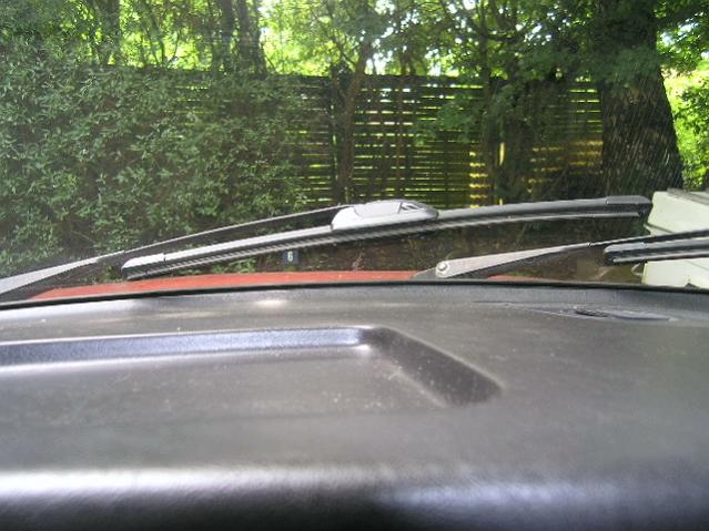

  21. Die Flexscheibenwischer sind genial, kann ich nur empfehlen !!! Habe mir welche vom Discounter mit dem großen A für herabgesetzte 9 Euro besorgt, und für meinen 901 auf 400mm gekürzt. Für Bastler kein Problem. Die Gelenkwischer sind Anachronismus. SO
