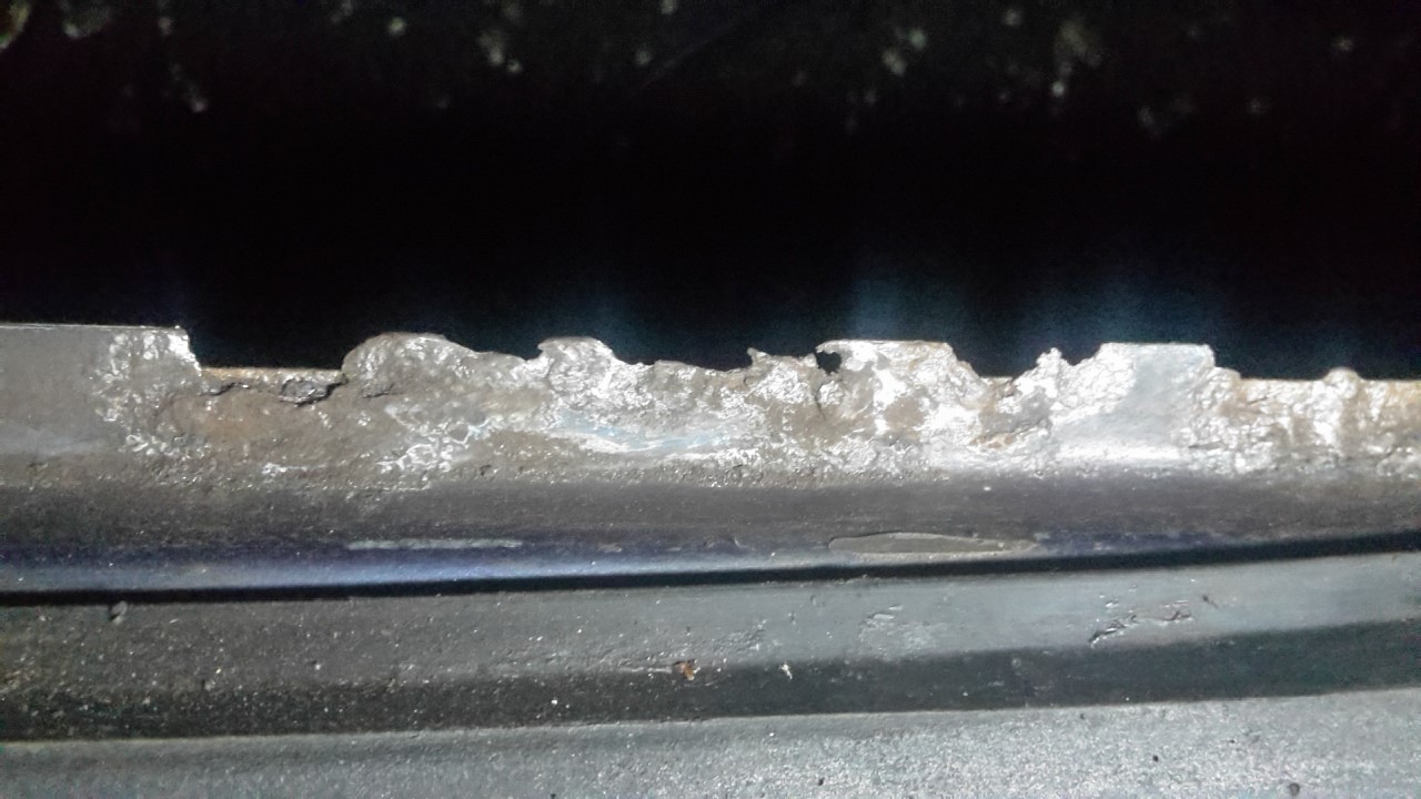

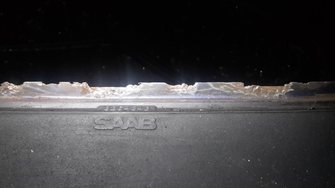

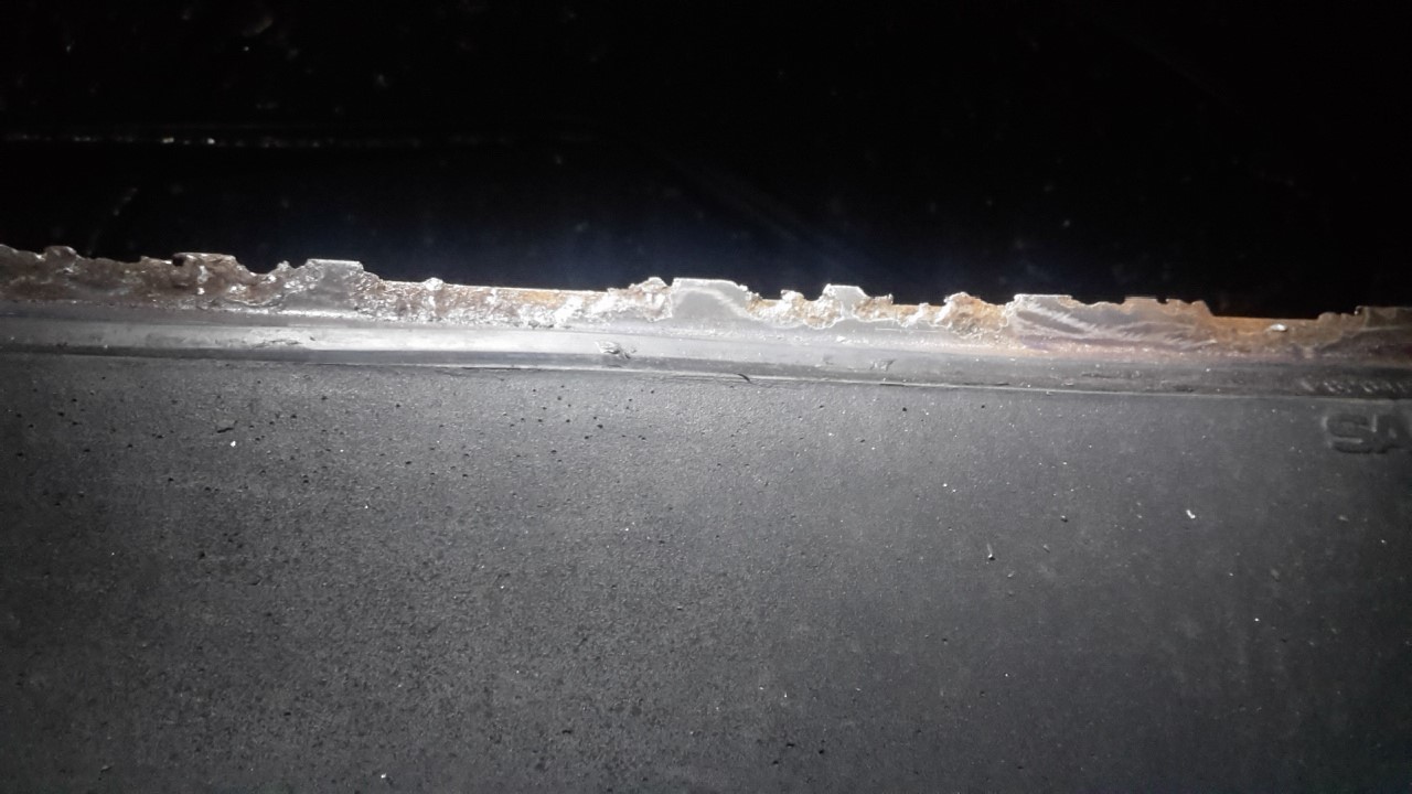

Heckscheibe
Hallo, eine Heckscheibe habe ich noch,trotzdem vielen Dank für das Angebot. Mein Plan ist, das weggefressene mit einem Belch zu versorgen, die Skepsis besteht darin , dass ich unsicher bin ob die Dichtung nachher auch noch rübergeht. Ich habe noch 0,7mm Blech, das wollte ich dafür nehmen. Übrigens, die Ablauflöcher li bzw. re. sind noch im guten Zustand. Ich versuche es einfach und werde nach der Rostversorgung das Ganze mit einem Dichtmittel (nur untere Kante) einsetzten. Wenn jemand noch einen besseren Vorschlag hat würde ich mich freuen. Werde weiter berichten, Grüße Klaus
Heckscheibe
Moin , heute am WE das Dichtgummi entfernt. Der untere Scheibenrahmen befindet sich in einem sehr schlechten Zustand,sehr verrostet. Hat jemand konstruktive Vorschläge, wie man das Ganze sanieren kann?
Heckscheibe
Hallo Zusammen und ein frohes neues Jahr. Gestern staunte ich nicht schlecht, ein Loch in der Heckscheibe vom Böller oder einer Rakete. Da ich die Scheibe nun tauschen muß würd ich das Ganze auch neu abdichten. Hat jemand Erfahrungen mit einem Produkt? Viele Grüße Klaus
