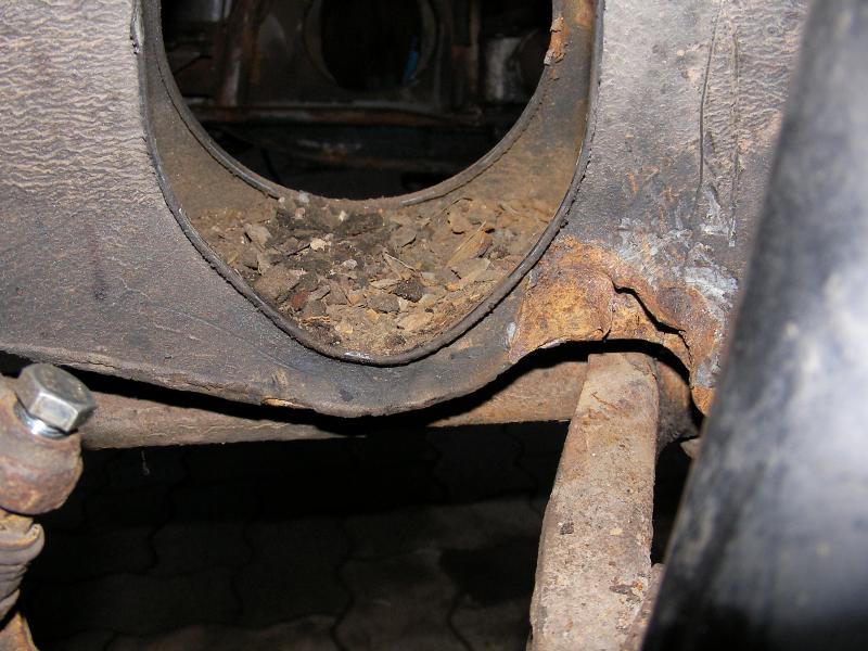

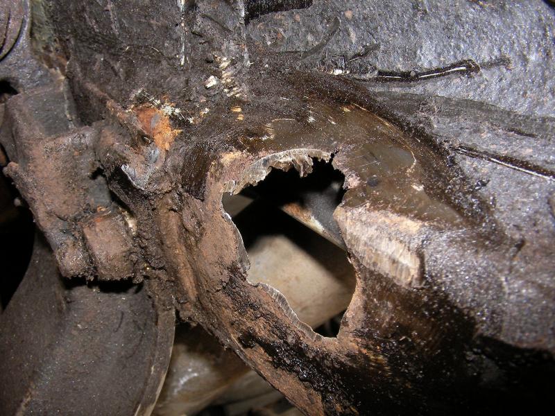

  1. ein paar "luftige Bilder"... Sollte ich dies kleine Loch am AWT schweißen lassen? Was haltet Ihr von 8mm Bohrungen in den Ecken zum Wasserauslauf?

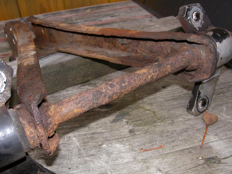

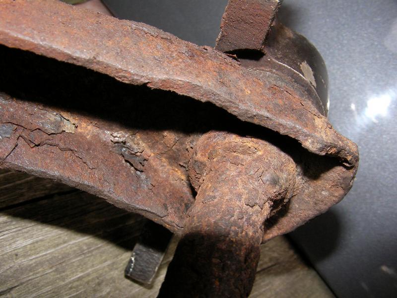

    Die Rostschicht ist viel dicker als das verlorene Metall, nach der Zopfbürste sahs schon besser aus.
  4. Darowi hat auf fortissimo's Thema geantwortet in 99, 90, 900 I

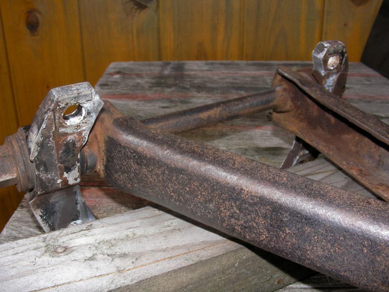

    Gewichtstuning am Querlenker... Liebe Querlenker-Fans, was haltet Ihr von diesem Rostzustand? Durch Abschlagen wird der wohl ein ganzes Stück Gewicht / Material abnehmen!?

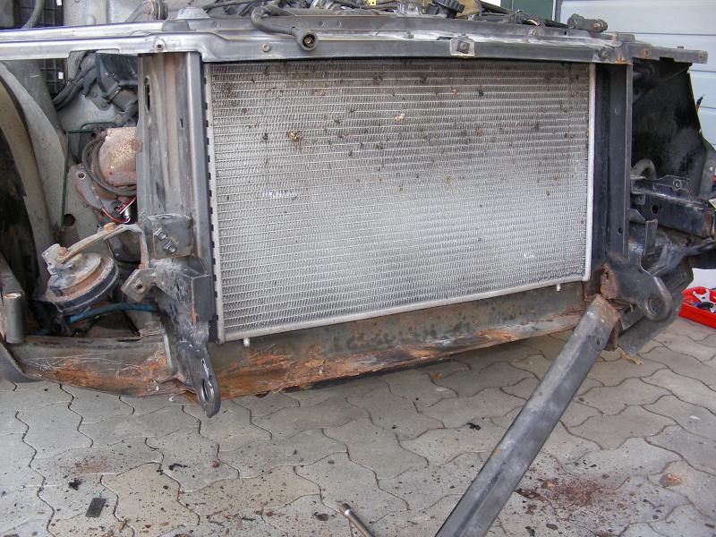

  8. der Motor war nur der Anfang... Ja gerne! :smile: Sobald es wieder ans zusammensetzen geht, bin ich bei Dir! Heute hat mein freundlicher Landwirt den Motor mit seinem 50 Jahre alten Deutz aus dem Auto gelifetet. Probleme beim Ausbau gab es eigentlich keine, ausser dem fehlenden, guten Ringschlüssel für die Kupplungsleitung und einer abgedrehten "Schnäppchen"-Knarre! Danke für Eure Tipps!

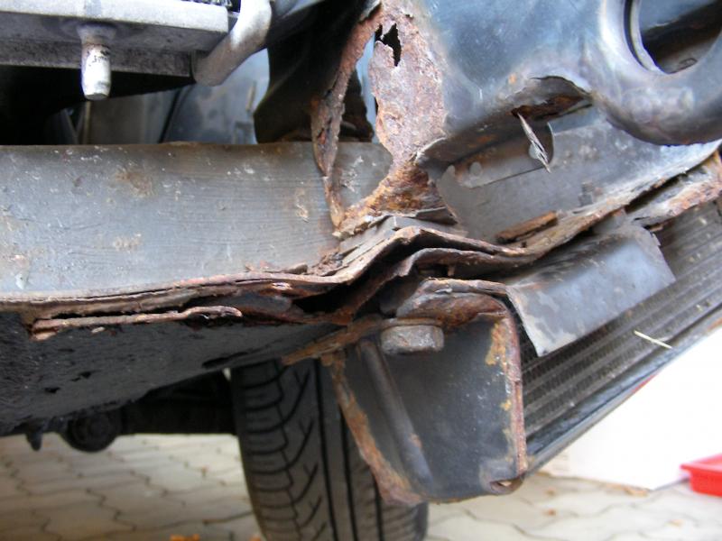

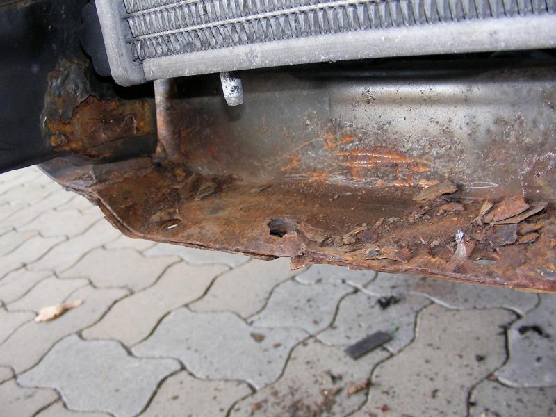

  9. Ohh Gott oh Gott! Was ich heute so fand, fand ich gar nicht gut! Gammle Saab! Das Querstück unter dem Kühler fiel einfach raus!
  10. Lieber Gerd! Bitte ein paar Überraschungen! Ich weiß, ich sollte es lieber lassen, aber der Vorbesitzer hat nach einem Frontunfall alles nur übergeschmiert! Jetzt sieht es aus, als wäre der Saab vorne in Salzsäure gebadet worden...
  11. Alles liegt unter einer dicken Schicht Rost und UB-Schmiere versteckt! Vermute 3-4 Schweißpunkte... richtig? ---- Hab soeben die Schrauben gefunden! ;-) Ich würde gerne den Wagen ohne Motor abschleppen, im Bentleys steht nun, dass die Radlager es nicht mögen ohne Antriebswelle zu laufen. Was sagt Ihr dazu? Kann man die Welle provisorisch für die Fahrt im MRaum fixieren?
