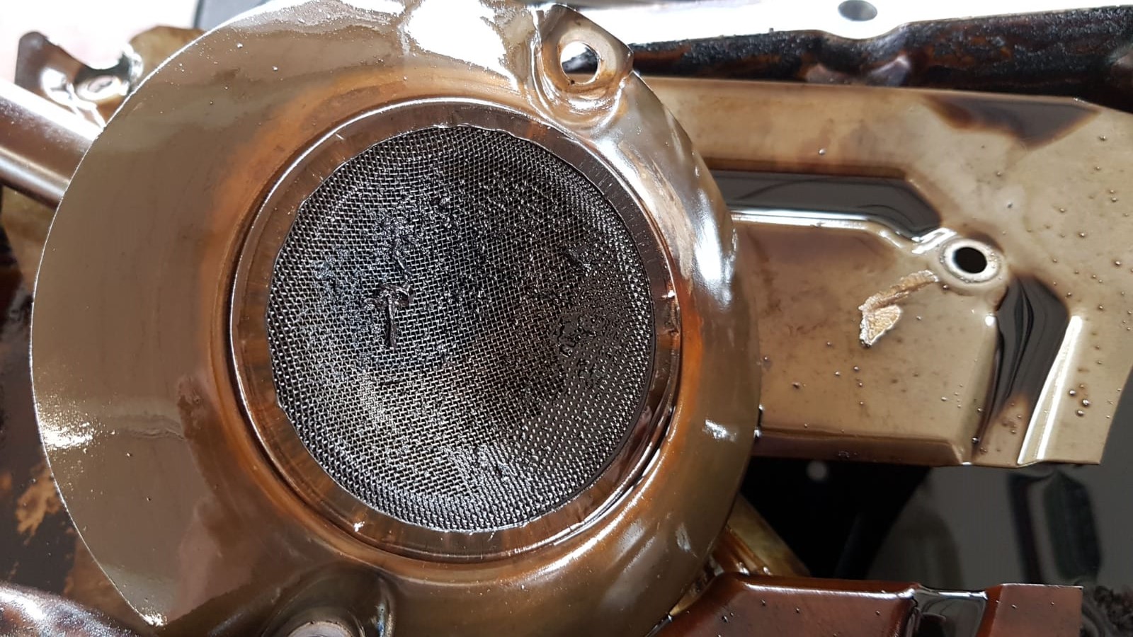

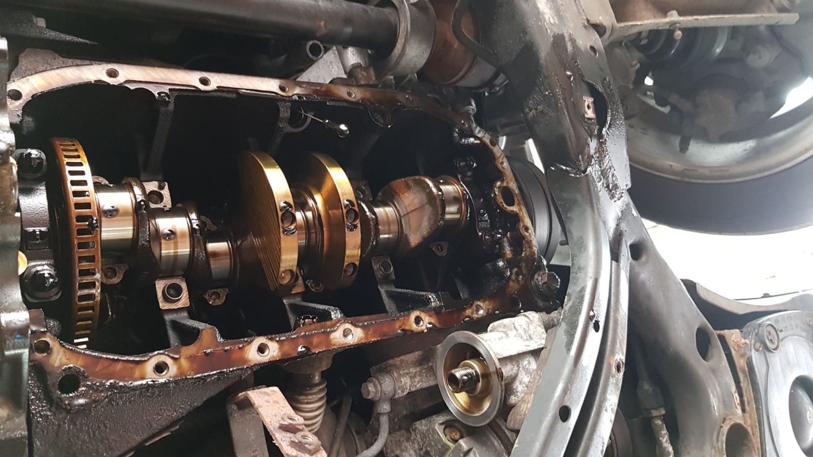

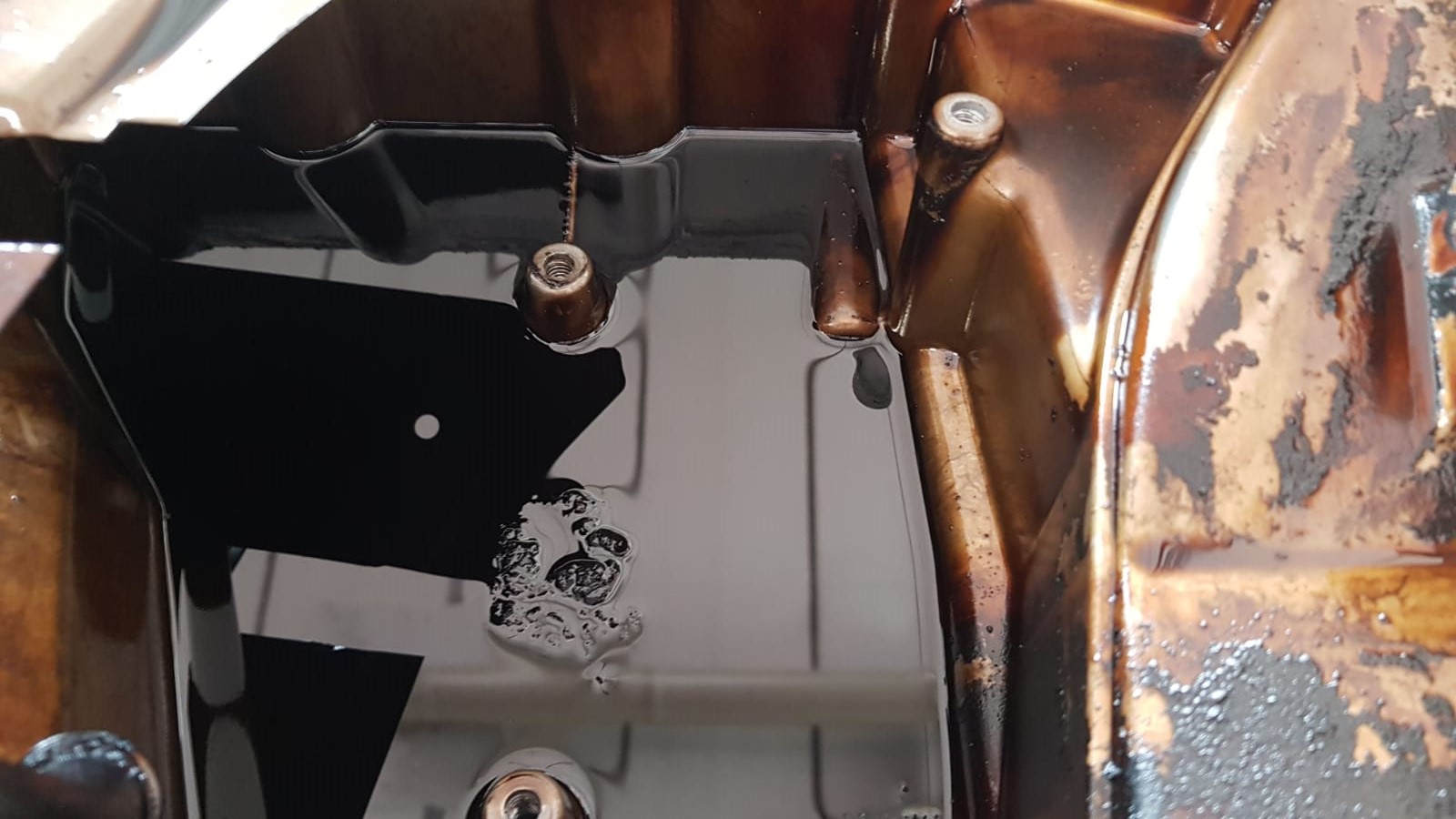

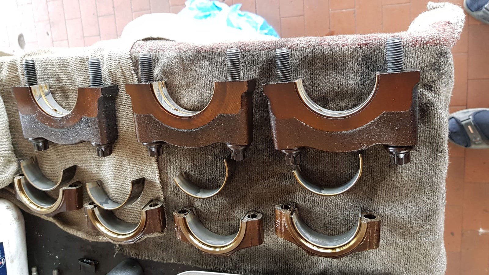

Joah. Lagerschalen eingelaufen, viel metallabrieb in der Ölwanne sowie das Plastikteil von dem Kettenspanner der Ausgleichswellen liegt auch drin. Ölsieb halb zu. Kein einziges Update verbaut von dem Entlüftungsgedöhns, der Motor hat quasi Werkszustand. Und das bei Scheckheftgepflegt bis 2016. Kostenvoranschlag 3.000 euro
