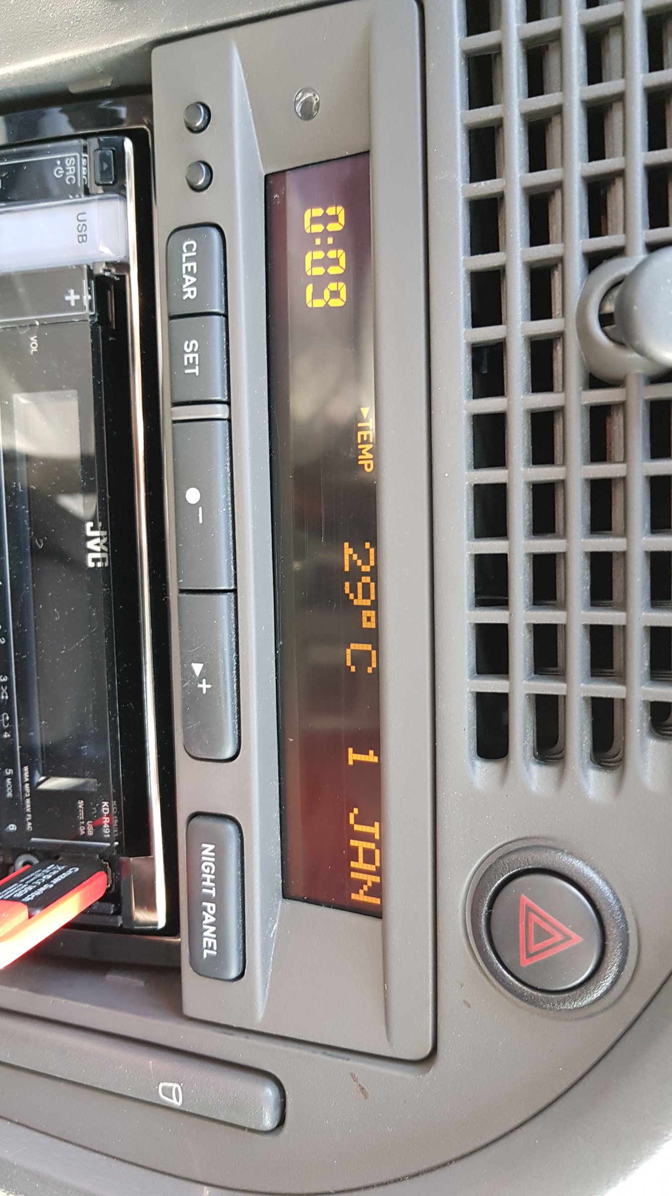

  2. SID Reperatur: operation fertig Bin wohl doch kein Grobmotoriker? geht doch oder .... vorher sah man ganze ZWEI Pixel ....

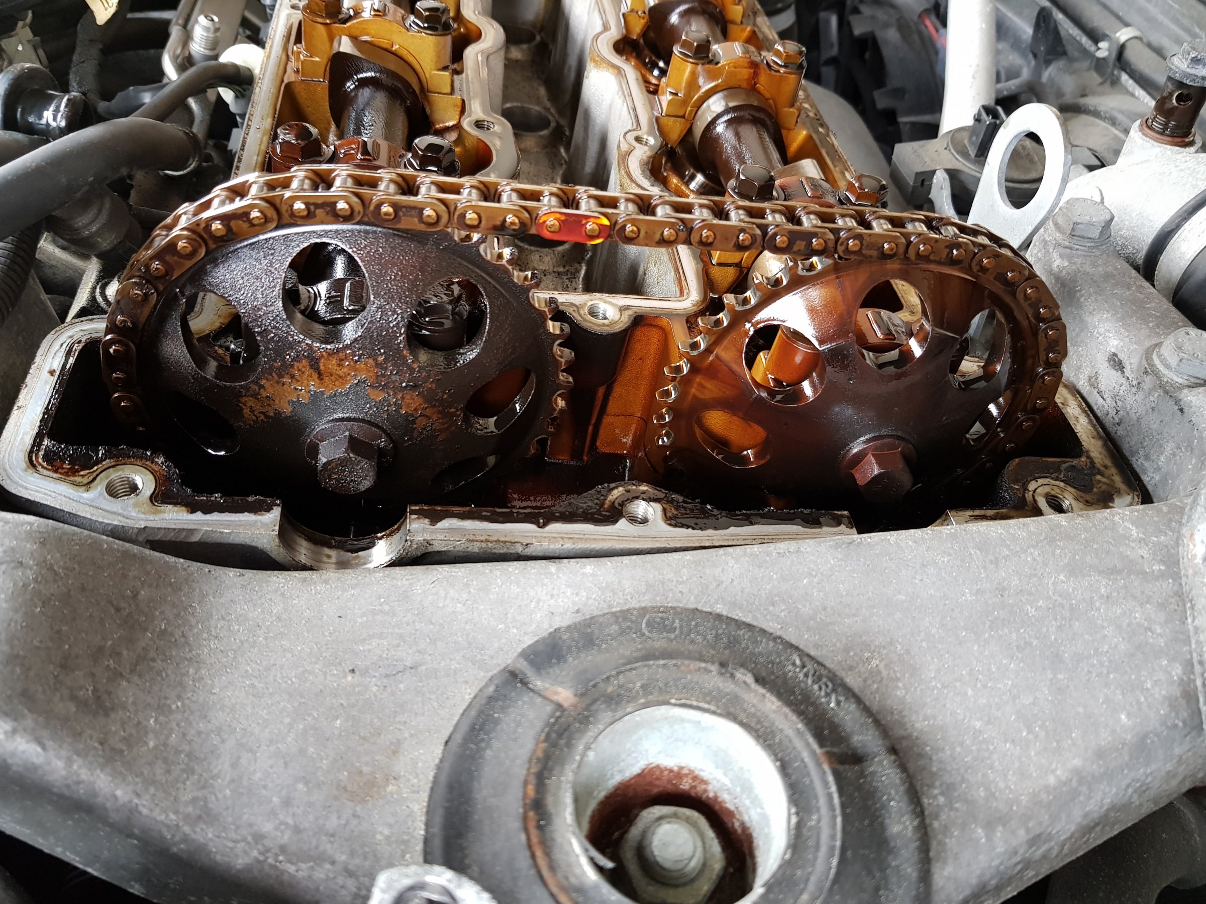

  6. Hallo mal wieder. Ich schreibe hier dann wissen alle um welchen 9-5 es geht beim umbau der ventildeckeldichtung gleich mal ein bild gemacht: links ist ein wenig schwarz im gegensatz zu rechts aber ich denk generell siehts gut aus?

  9. na dann versuche ich mich jetzt an der SID Reperatur mal schaun obs was wird ^^
