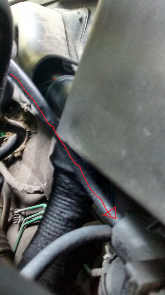

  4. So, Operation erfolgreich! Zwei Dinge waren ursächlich: Zum einen war, wie vermutet, die Drosselklappe in Limp Home. Diesen Modus habe ich zurück gesetzt. Zum anderen habe ich die Ursache für den ganzen Ärger und auch die Schwankungen im Ladedruck gefunden. Nachdem ich die starre Ansaugleitung aus Kunststoff demontiert hatte, fiel mir ein kleiner Kunsstoffschlauch auf, der von der Drosselklappe kam und leider nirgends mehr mündete, sprich am anderen Ende lose war. Und so, wie das Ende aussah, wirkte es, als wäre es auf Grund von Ermüdung abgerissen. Das alles konnte man leider erst entdecken, nachdem das Saugrohr weg war, weil es vorher einfach die Sicht versperrt hatte. Jedenfalls führt diese kleine Leitung zum Turbo-Bypass Ventil an der Spritzwand. Dort steckte auch noch das abgebrochene Ende. Glücklicherweise war der Rest der Leitung lang genug und auch ohne erkennbare Beschädigung, so dass ich sie, nach Entfernung des Fragments, einfach wieder aufstecken konnte. Perspektivisch sollte ich sie natürlich mal ersetzen, was zum Glück ja sehr einfach geht. Nachdem ich auch das Saugrohr wieder montiert hatte, habe ich den Motor gestartet und siehe da, alles wieder perfekt. Kein Absterben mehr nach dem Start, einwandfreier Lauf. Auf den kompletten Ausbau der Drosselklappe verzichte ich daher zunächst. Insgesamt erkläre ich mir das Fehlerbild so: Ich nehme an, es kam an der späteren Bruchstelle zunächst zu Rissen im Schlauch, durch die Fremdluft gezogen wurde. Das hat dann wahrscheinlich die Ruckler und die kurzen Schwankungen im Ladedruck bewirkt. Als der Schlauch dann ganz gebrochen ist, hat dann die Limp-Home Funktion ausgelöst. Jedenfalls danke ich allen für Ihre Tips! Anbei noch ein Foto, das zeigt, wo der Schlauch mündet. Schönen Sonntag Christian
