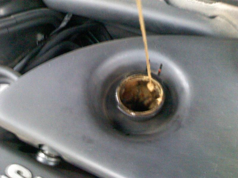

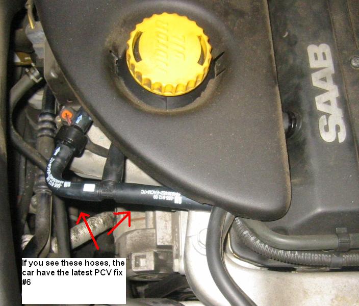

  8. so hier nochmal die bilder so sollten die schläuche aussehen (mit T.stück) ohne ist die alte version und auf dem 2 bild siehst du den ölschlamm gruß walter
  9. hallo nochmal als ich meinen gekauft hatte war gelber pudding am ölmeßstab.normalerweise sind das folgen von einer defekten kopfdichtung.bei saab liegt es an der entlüftung.der rep.satz kostet 45 euro. nachdem wir den neuen satz verlegt hatten war der pudding am ölmeßstab geschichte. also nichts unbezahlbares. das öl bleibt länger sauber und der druck im motor kann wieder ordentlich abgeführt werden.wenn das nicht passiert schädigt das wellen und lager. so wurde mir das erklärt,hoffe das stimmt ein bild wie das aussehen muss findest du auch im forum. Jensenbutton.die katze war dabei allerdings 18 jahre alt
