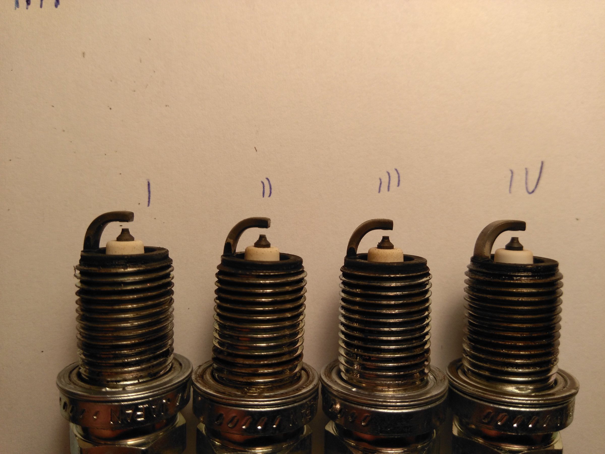

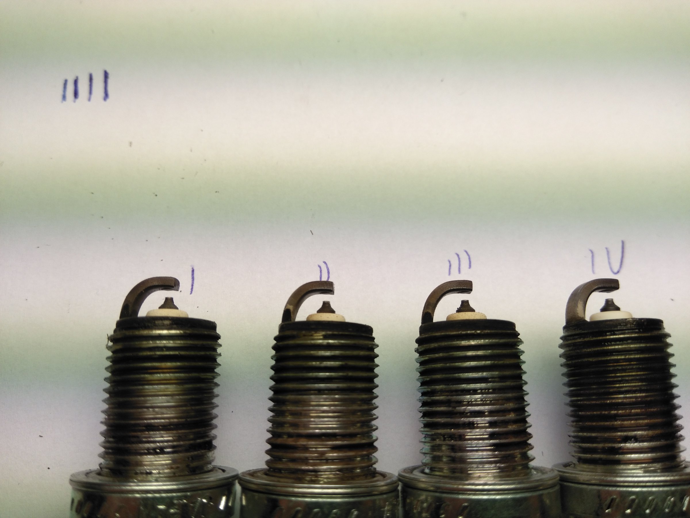

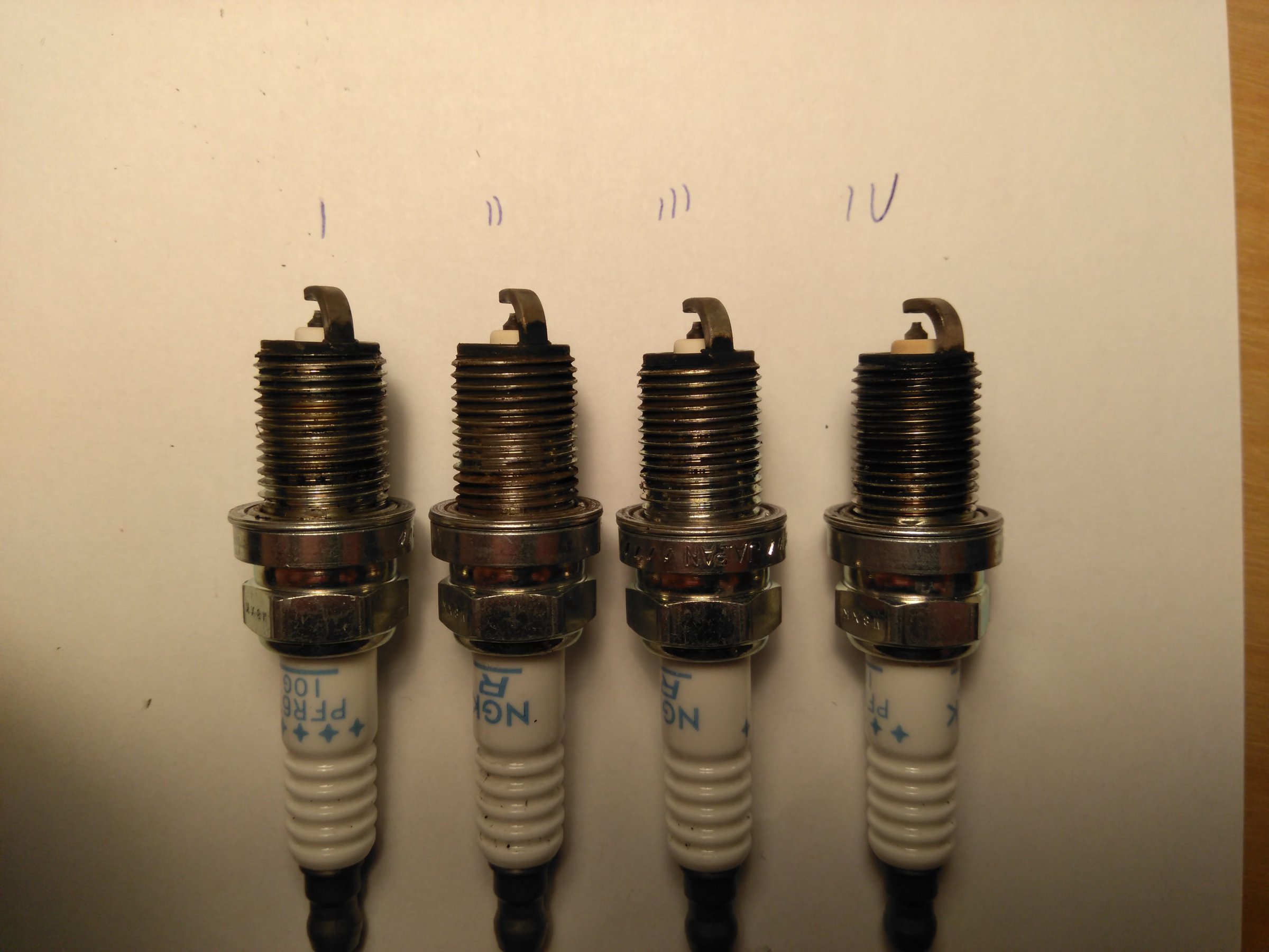

  24. So, hier nun endlich die Photos der Kerzen. Der Motor wurde seit letztem Samstag nicht gestartet, die Kerzen sind also noch in dem gleichen Zustand wie auf dem Bild von letzter Woche. Leider hatte ich etwas Schwierigkeiten die passende Beleuchtung hinzukriegen und dann die Details mit meinem Handy zu fotografieren. Ich hoffe es ist trotzdem was zu erkennen. Die Spitze der mittleren Elektrode von Kerze 4 sieht genauso flach aus wie bei den anderen Kerzen auch. Der "Bügel" ist aber tatsächlich deutlich heller, dafür ist das Kerzengewinde deutlich dreckiger als bei den anderen Kerzen. Die gelbliche Verfärbung der mittleren Isolierung haben alle 4 Kerzen auf einer Seite - nur nicht alle auf der gleichen Seite. Beim letzten Bild ist mir aufgefallen dass die Kerze 2 gar nicht so viel mehr Schwarz hat als 1 und 3, man sieht es aber nur von der Seite.
  25. Hmm, ok. Bei den Kerzenbildern fehlt mir tatsächlich ein bisschen die Erfahrung. Die Kerzen sind von der Reihe nach von Zylinder 1 (links) nach Zylinder 4 (rechts) geordnet. Ich werd dann morgen noch mal Detailfotos der Zündkerzen machen. Die Kerzen sind noch keine 5000km drin. Ich hatte neulich Kraftstoffsystemreiniger von Liqui Moly in den halbvollen Tank (und mittlerweile verfahren) gegeben. Danach hab ich keine große Änderung bemerkt.
