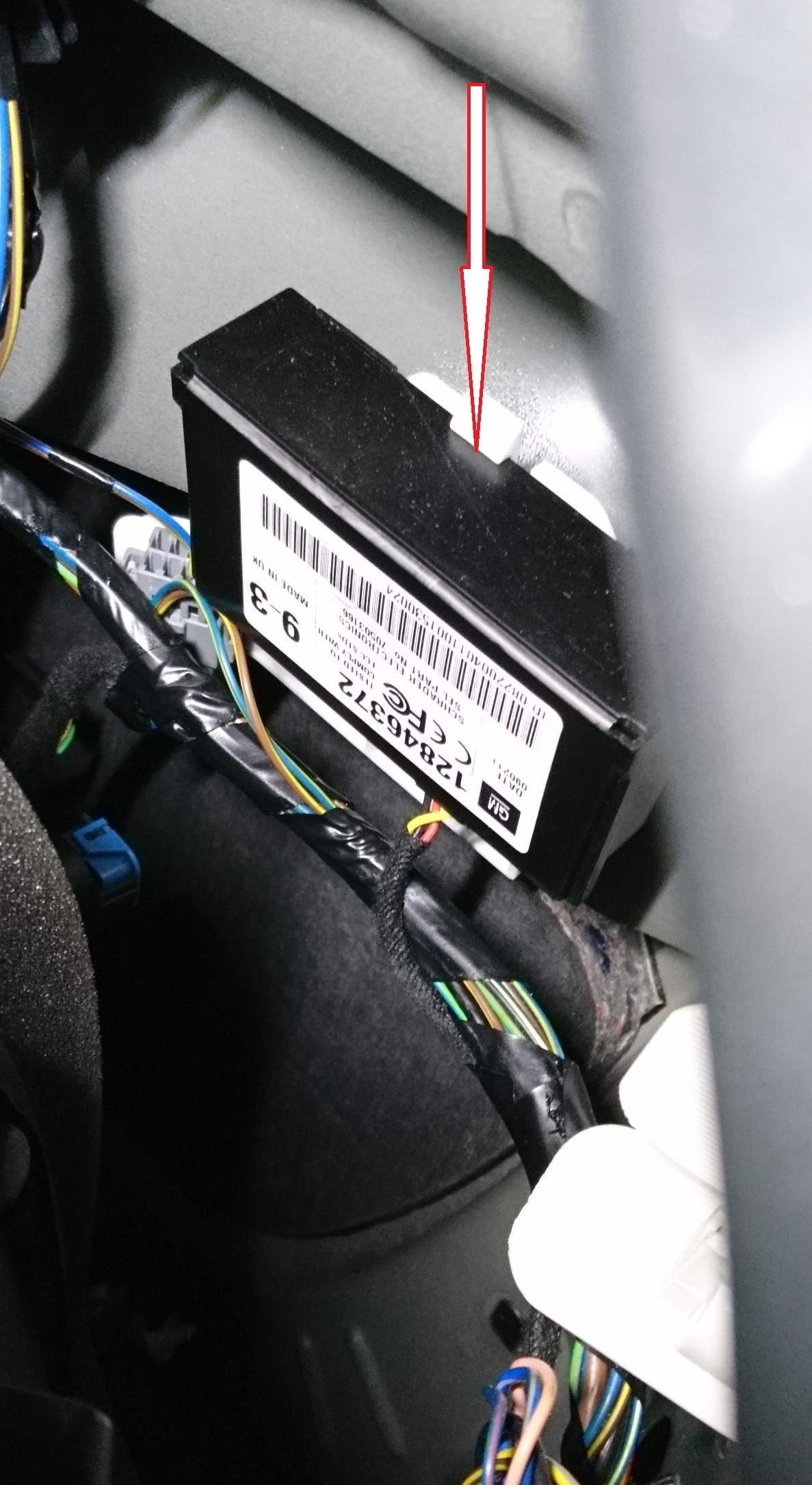

    [mention=10313]Cheska[/mention] Also bei in meinem SportCombi, MY 2009 sitzt das TPMS-Steuergerät rechts im Kofferraum hinter der seitlichen Verkleidung. Nur zum schauen muß man die Verkleidung nicht abbauen (das dauert etwas länger), sondern es reicht die Gummidichtung der Kofferraumklappe auf der rechten Seite abziehen, die Verkleidung relativ kräftig abhalten und mit Taschenlampe gucken. Zur Veranschaulichung ein Foto:
