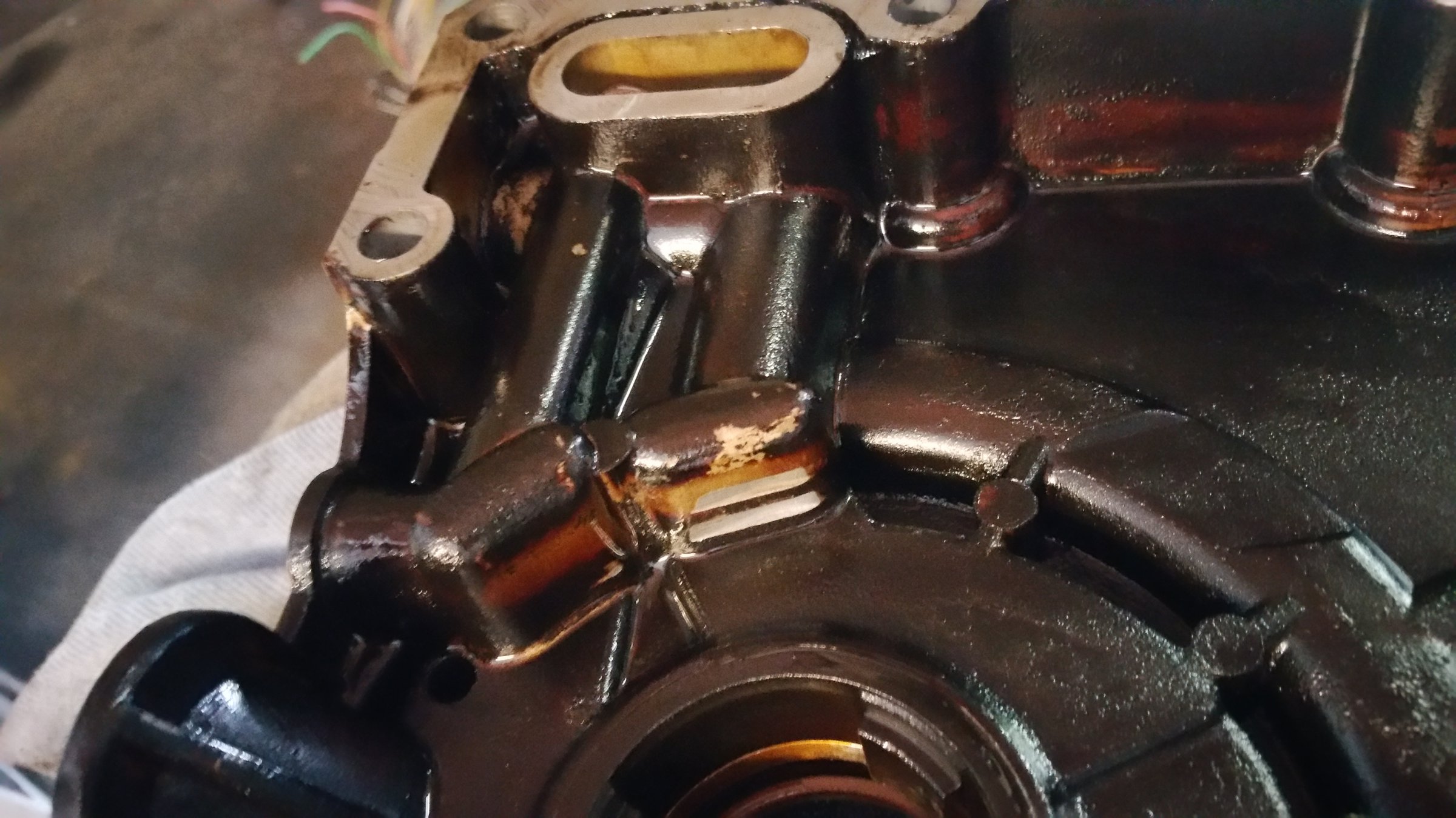

  19. woocky hat auf woocky's Thema geantwortet in 900 II - 9-3 I
    Hab jetzt den Motor draußen und siehe da, wie auf dem Bild zu sehen ist, schleift die Ausgleichskette am Steuerdeckel. Steuerkette wurde erneuert kam von Schwedenteile als Original Saab Teil. Bau die alte Kette wieder ein und schau mal ob es was bringt.
