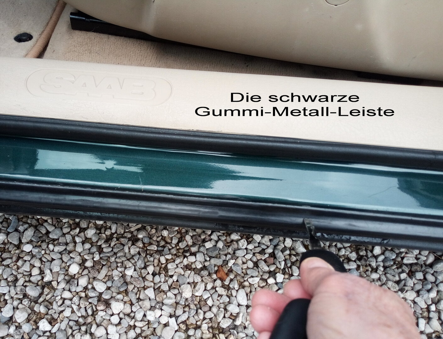

  4. Prima Beitrag, danke. Hatte immer etwas Bedenken wegen der fast nicht Wiederbeschaffung der Leisten.
  5. Danke für die tollen Bilder. Jetzt kann ich mit eurer Hilfe drangehen.
  6. Danke. Die schmale schwarze Gummimetall-Leiste im Foto wie abbekommen. Vermute , die gibt es nicht mehr als Ersatz.

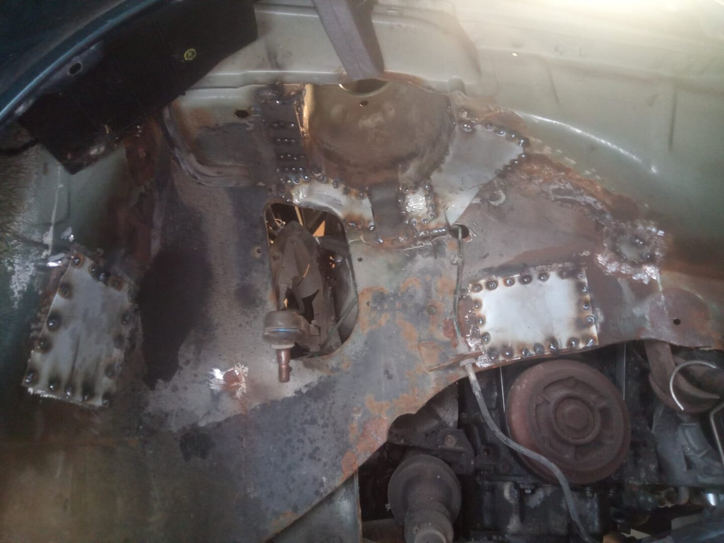

  8. 2x im Jahr prüfe ich den Kofferraum nachdem ich vor ein paar Jahren feststellte, daß von den Stoßdämpferverschraubungen links und rechts Wasser eindrang und nach unten an die oben erwähnten Stellen lief. Zum Glück noch keine schwerwiegende Rostbildung. In der Radmulde die Gummistopfen (finde ich bis auf 1 eigentlich überflüssig) wechsle ich jährlich, da die Ränder immer wieder aussen zur Rostbildung neigen. Jedes Jahr von Mai bis August bin ich am Rost beseitigen. Leider kann ich nicht schweissen wie ihr und muss halt entsprechend aufpassen. Bald geht es wieder los.
