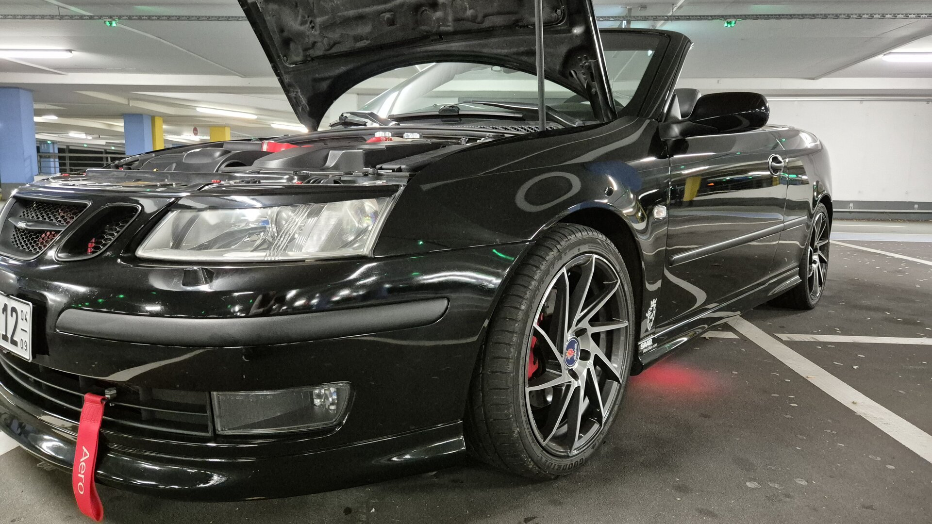

  7. Der Saab ist für mich kein Daily, sondern eher ein Show-&-Shine-Fahrzeug. Gefahren wird er hauptsächlich: bei schönem Wetter, gelegentlich mal zur Arbeit, kleine Ausflüge am Wochenende. Die Saison läuft bei mir von April bis September, also überwiegend bei warmem, trockenem Wetter. Entsprechend gering ist auch die Laufleistung: Saison 2025: ca. 1.104 km Saison 2024: ca. 323 km Das Auto wird also sehr wenig bewegt und eher bewusst gefahren. Optisch ist bereits klar: 19-Zoll-Räder werden kommen, das steht fest. Das versuche ich daher im Hinterkopf zu behalten. Mir ist bewusst, dass 18 Zoll fahrkomforttechnisch sinnvoller wären – aber Komfort ist hier nicht der Hauptfokus. Mir geht es um eine stimmige Optik, ohne dass das Auto technisch unvernünftig oder unausgewogen wird. PS: Ganz bescheiden sollte aber das fahren nun dennoch nicht werden. Aktuell habe ich aber eher Schiffsfeeling. Die Dämpfer sind noch die ersten und man merkt das die nicht mehr viel können.
  8. Hallo zusammen, ich brauche einmal euren Input zur richtigen Bilstein-Auslegung fürs komplette Fahrwerk (Vorder- und Hinterachse). Fahrzeug: Saab 9-3 (YS3F) Aero Cabrio Baujahr 2004 Schalter Fahrwerk ab Werk sportlich/tiefer (Aero) Ich möchte das Fahrwerk komplett erneuern und schwanke grundsätzlich zwischen: Bilstein B6 (Performance) Bilstein B8 (Sprint/gekürzt) Mir ist bewusst: B6 = eher für Serienhöhe, B8 = eher für Tieferlegung/gekürzte Federn. Was mir aber nicht sauber klar ist: Wie ist das werkseitige Aero-Fahrwerk beim YS3F Cabrio technisch einzuordnen? Ist das aus Bilstein-Sicht schon “Tieferlegung”, sodass man konsequent B8 (vorn + hinten) nehmen sollte? Oder ist Aero noch im Bereich “Serienhöhe/Sportfahrwerk”, wo B6 (vorn + hinten) die richtige Wahl ist? Hat jemand das Aero Cabrio exakt so (originale Aero-Federn) bereits auf B6 oder B8 umgebaut? Wie ist das Fahrgefühl (Komfort/Handling)? Gab es Probleme mit Anschlagpuffern, Ausfederweg, Poltern, unruhigem Heck, etc.? Wenn ich mich entscheide: Es besteht noch die Möglichkeit die Federn VA/HA gegen H&R, Vogtland etc. zu tauschen sofern das unbedingt notwendig ist. Bei Maptun habe ich auch federn gesehen, diese scheinen leider keine Teilenummer zu haben. Ich hoffe der ein oder andere kann mir hierzu bei dem Thema helfen, denn die Forensuche hat mir tatsächlich bislang nicht geholfen. PS: Es handelt sich um ein Saisonfahrzeug, kein Dailydriver. Grüße Fabian
