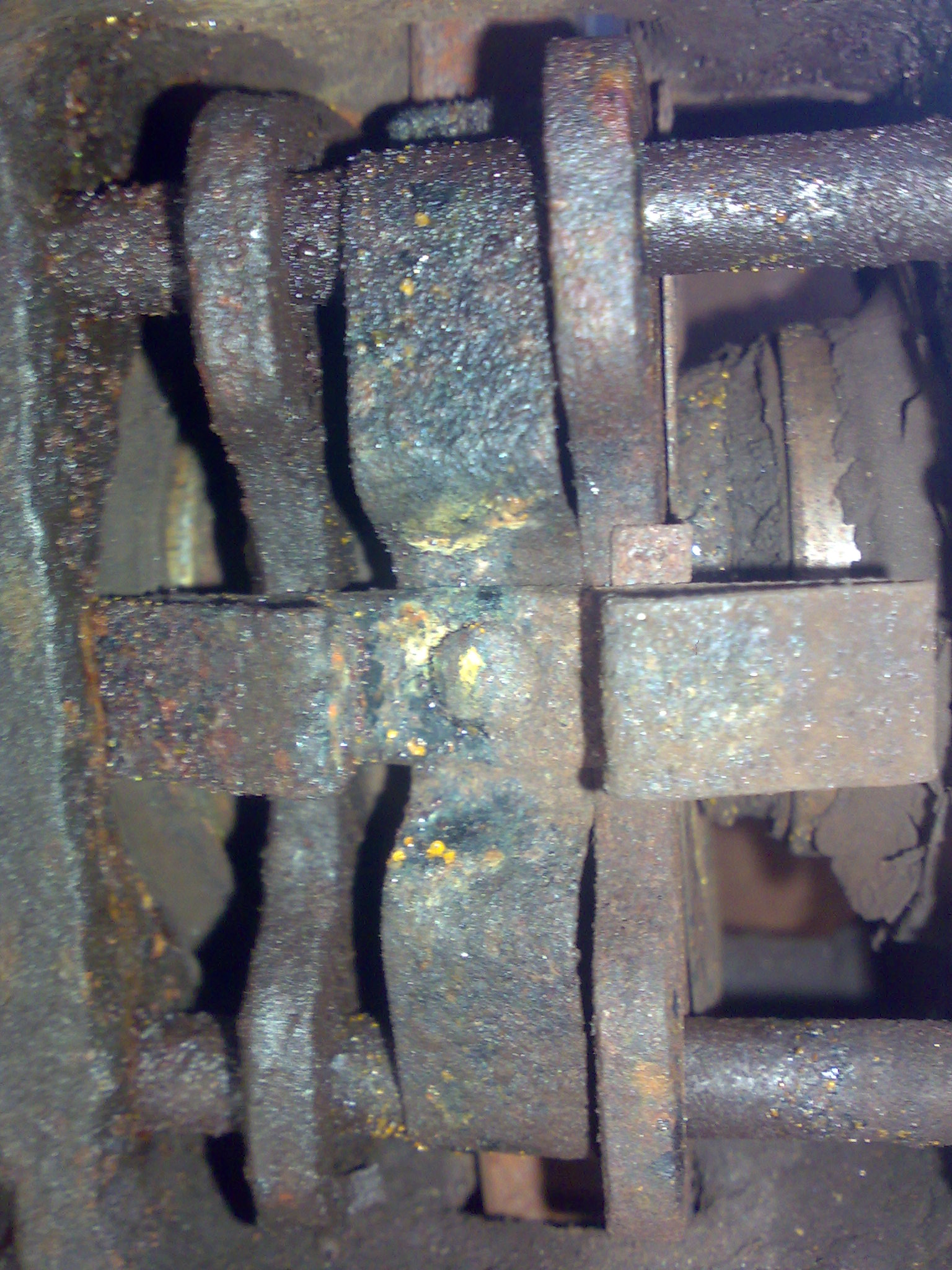

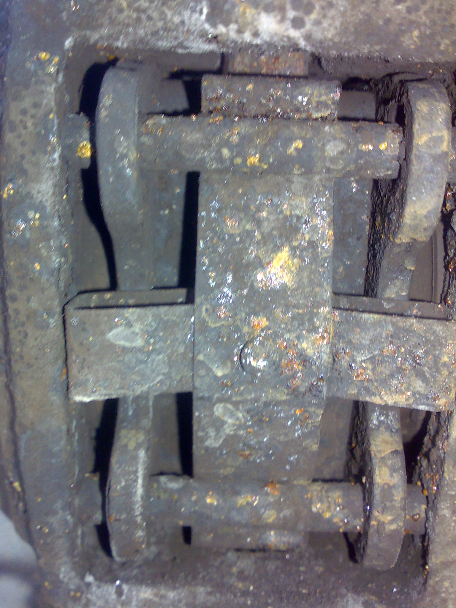

  9. soviel noch: habe Beläge hi re rausgenommen, ihr lagt richtig: beide Kolben fest. Handbremsseil links bewegt sich nicht, rechts schon aber auch ohne Wirkung. Hab zwar alle Teile rausgesucht, wobei lt skanimport das ganz billige linke Einzelseil nicht reichen würde, sondern bei MY97/98 nur beide Seile komplett zusammen erhältlich wären (was auch noch kein Vermögen kostet). Bremssattel neu ca 50EUR; mit neuen Trommel(hand)bremsbacken, Federkram etc sind 100 EUR Material einzusetzen um dann eine komplett sehr gute Bremsanlage zu bekommen. Indes: der Wagen hat gerostete Stossdämpferaufnahmen hinten, TÜV bald fällig; rundherum und inside keine Schönheit; ich hab andere Saab noch und werd jetzt versuchen ihn als Schlachter loszueisen

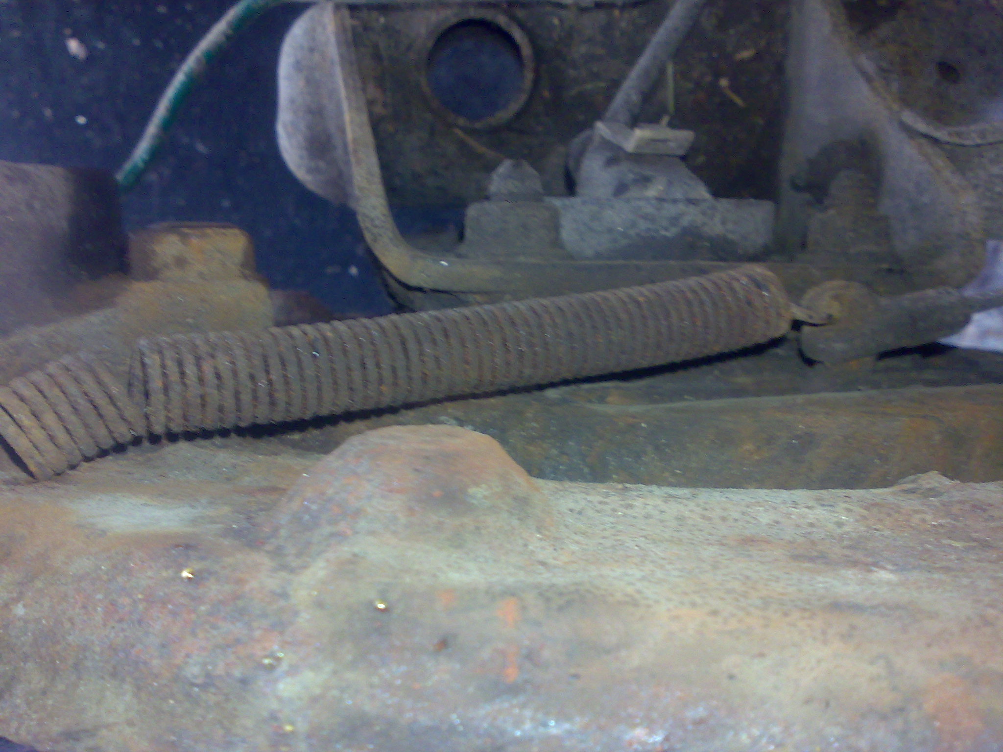

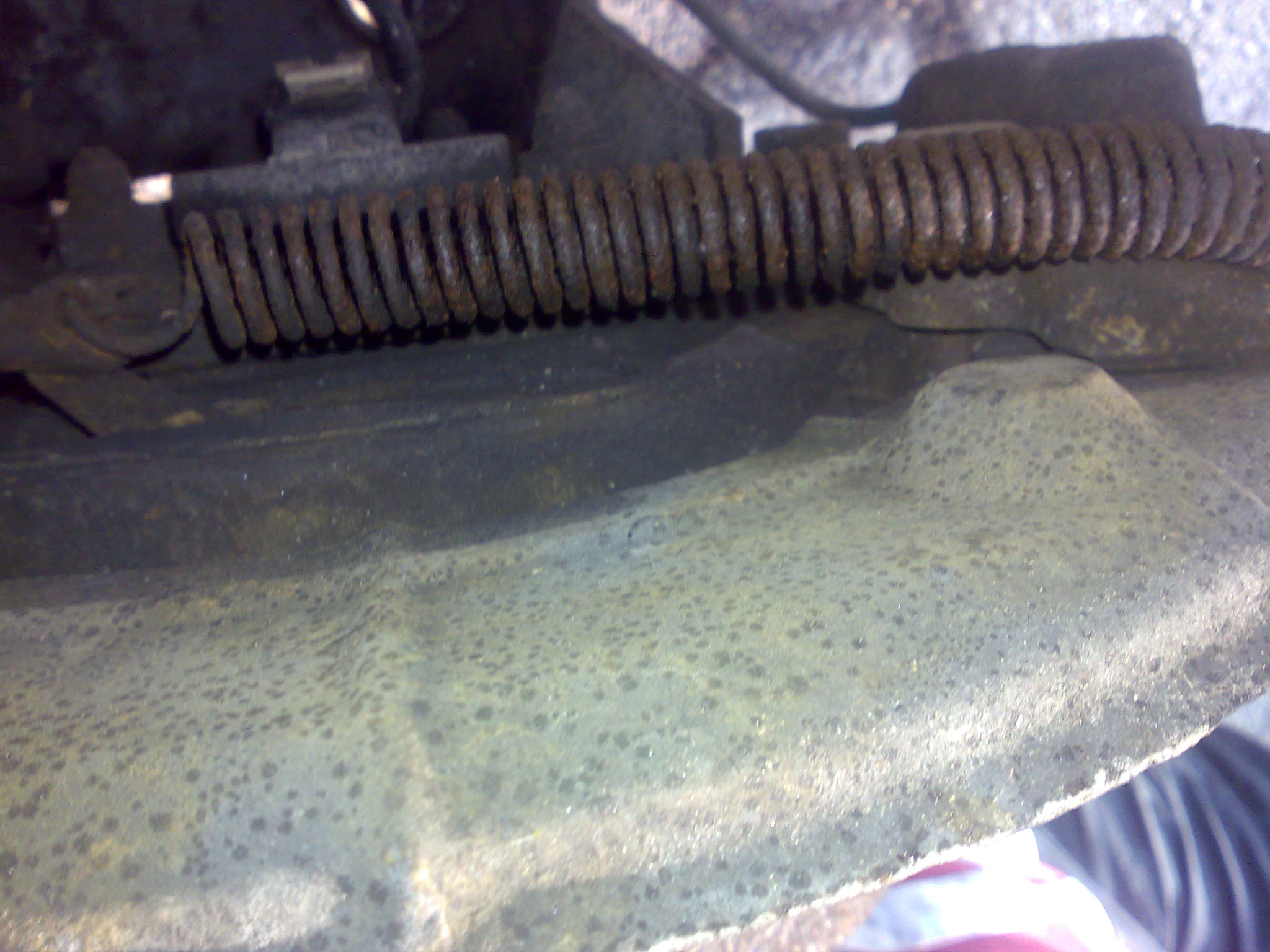

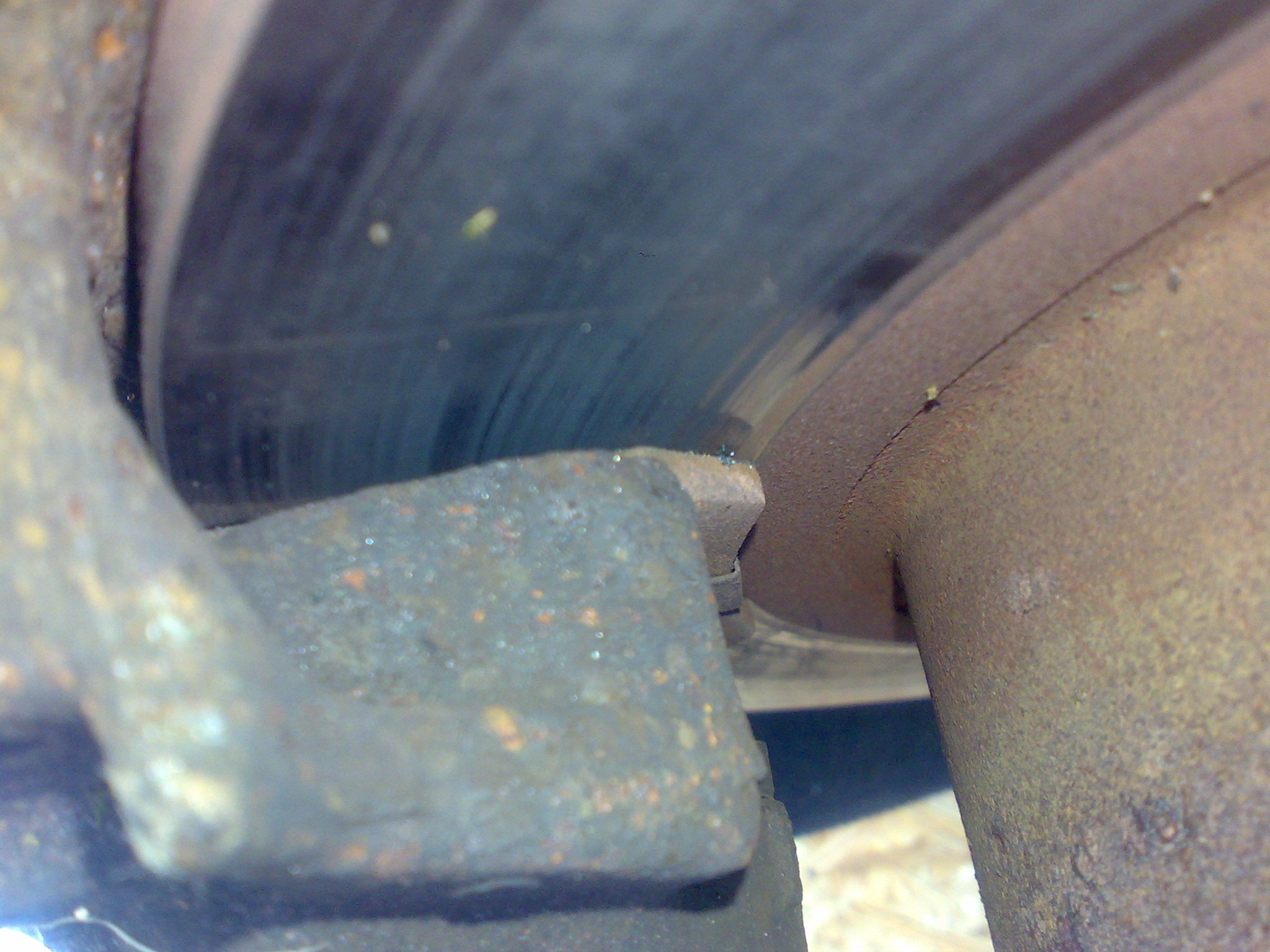

  11. bei 900, MY98, ist hinten rechts Belag aussen ganz weg (wurde zuletzt heiss) , während hi links Beläge fast neu! Scheibe rechts aber auch gut aussieht, Belag innenseitig rechts hat noch hälfte, siehe Fotos. Handbremse ohne Funktion, hat damit ja aber nix zu tun wie ich las. Allerdings fiel auf, dass Federn rechte Seite und linke unterschiedlich; links keine Änderung Seillänge bei Anziehen Handbremse- Neue Beläge hab ich. Gibts wo Anleitung zum Bremsbelag tausch hinten? hab das bei 9000er gemacht, sieht aber um einiges anders aus hier. Nunja, man kann annehmen, daß da vor nicht allzulanger Zeit komplett Scheiben und Beläge neu kamen. Woher kann die massiv unterschiedliche Abnutzung nu kommen, sogar an rechter Scheibe selbst ist unterschiedlich abgenutzt aussen/innen ? Subjektiv auf 300km langer Überfahrungsfahrt noch kein Bremsenproblem, schienen gut zu funktionieren. Von Heisswerden auch nix bemerkt. Denke da war nix. In letzter Zeit war aber Bremswirkung ohne erkennbare Systematik immermal vorübergehend fast weg, wie wenn man in Luft tritt, dann wieder normal. Dachte an Luft bzw sonst schwache Bremsflüssigkeit.

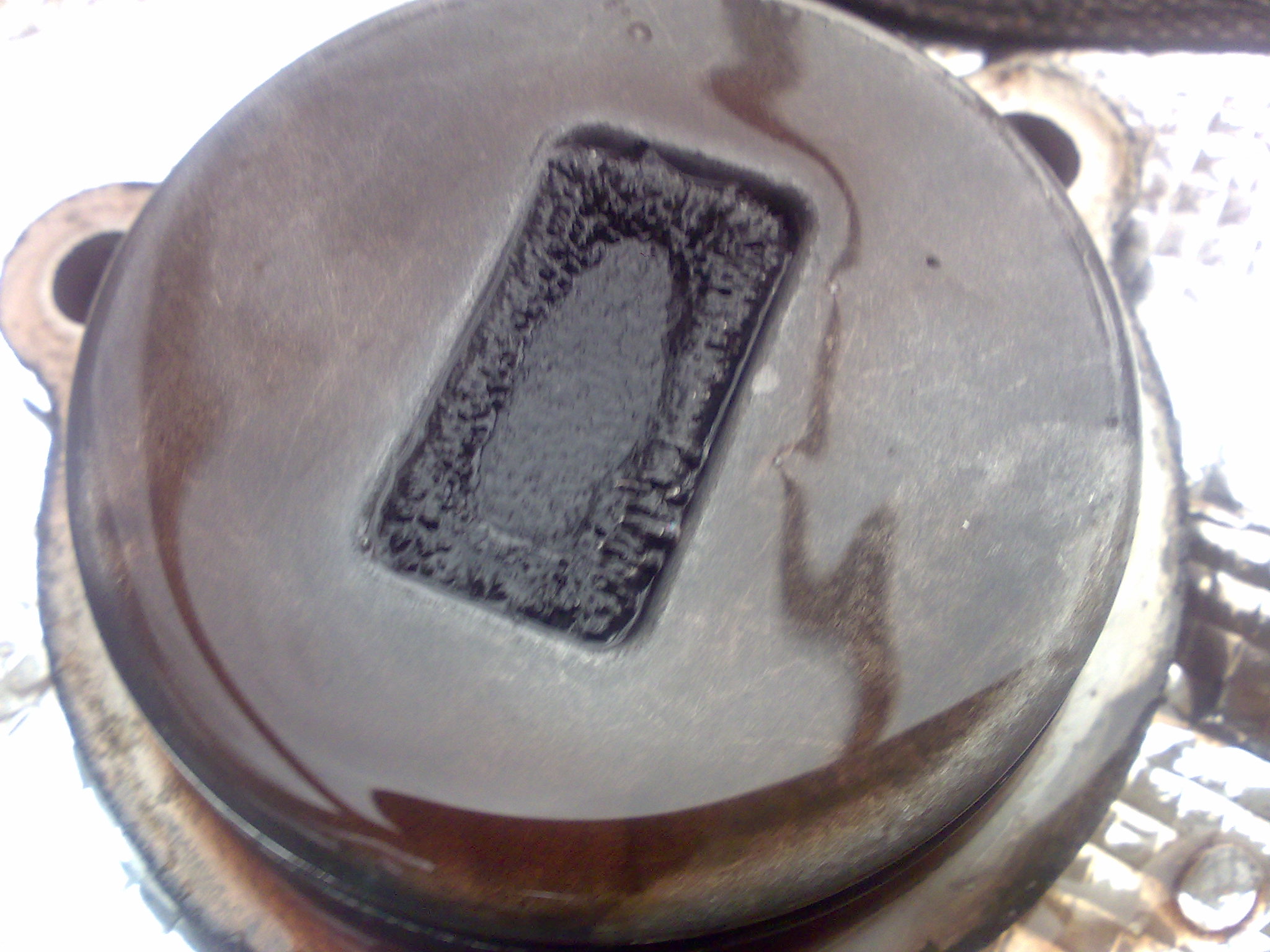

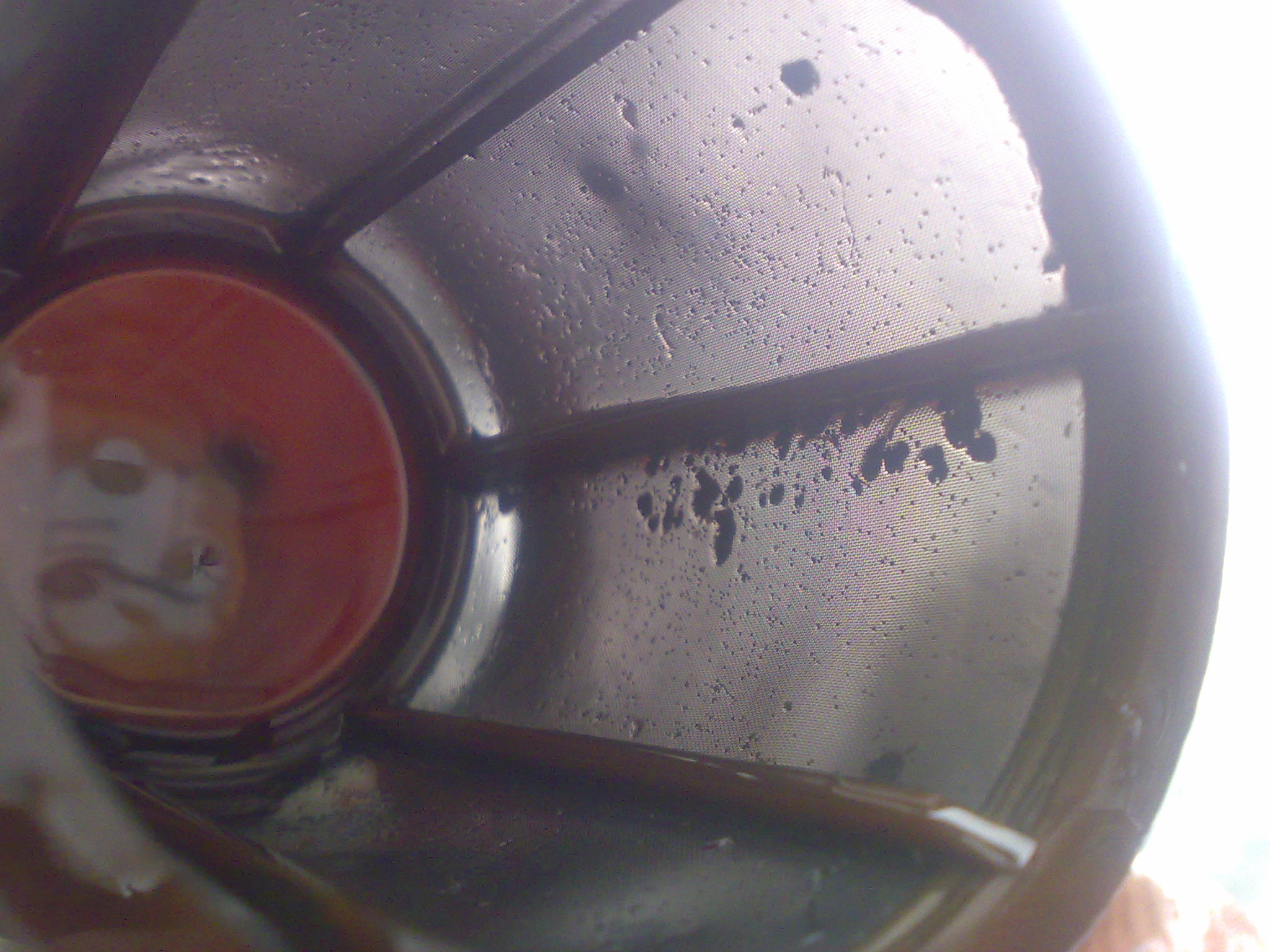

  13. nunja, wie Klaus meint, weitere Ölverbesserung angesagt. das Foto zeigt den Rückstand/Satz über Auffangbehälter Altöl; quasi wie bei Hochspüler-Klo ... sind kleine Partikel, teils wegen Blasenbildung größer aussehend. ok, das mach ich. dann doch vor Dichtungstausch noch? Öl hatte ich zuletzt preisgünstig kaufen können. Wie wärs mit Methode Getriebeöl vor Ölkühler abgreifen, also ca 1-2 ltr bei laufend Motor rauspumpen lassen, dann nachfüllen, dann wiederholen. Direkt hintereinander ohne Fahrbetrieb dazwischen. Damit sollte nach 4x 2ltr komplett getauscht sein, wer hat das beim 9000 schon so versucht? Bedanke mich bei allen für die kleine Öldiskussion. Lubegard ist eh auf Programm. Weisse Flasche also.

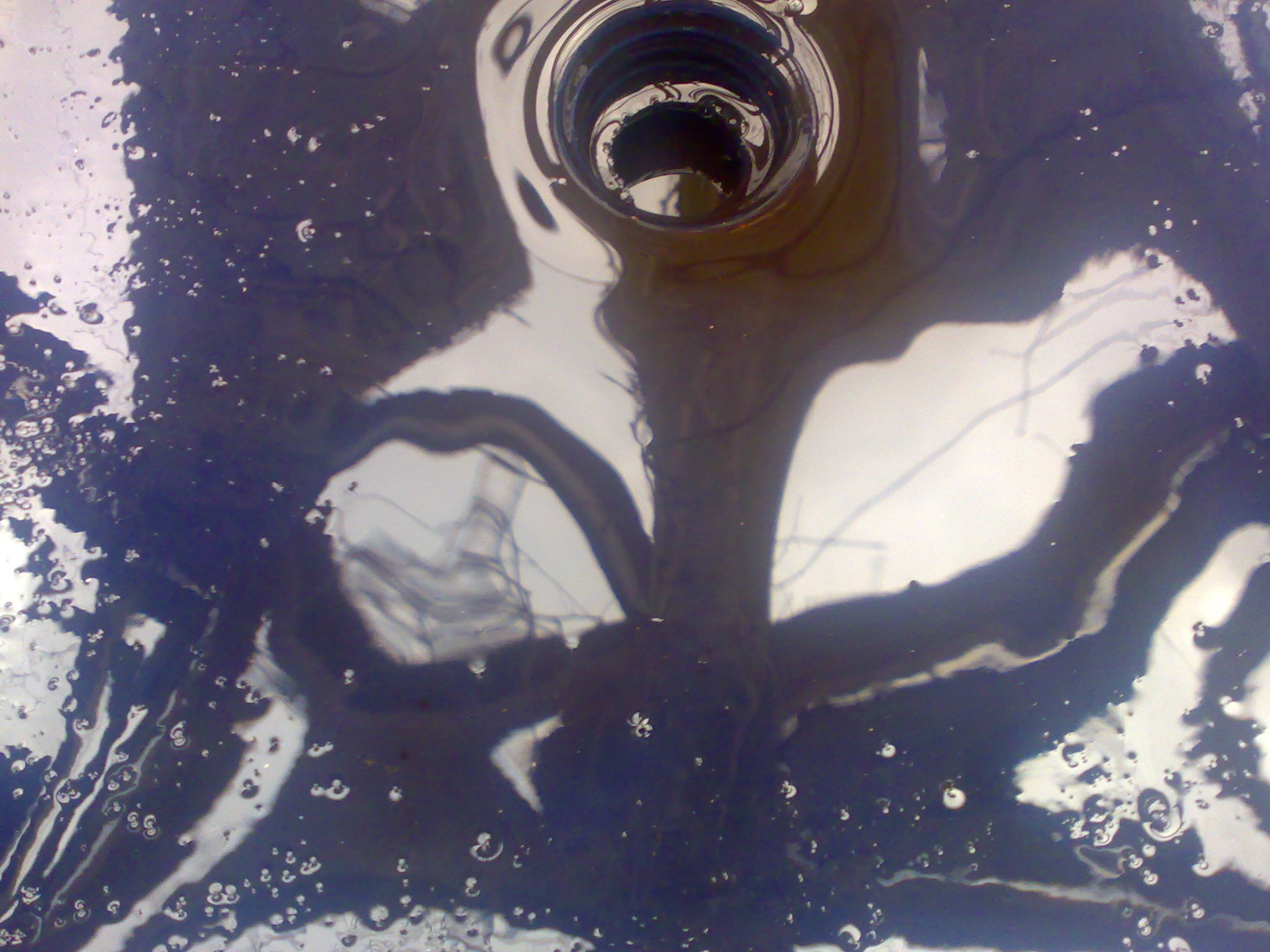

  16. wer heute noch nicht antwortete war vernünftig, denn es gibt schon wieder Neuigkeiten. [mention=398]Mühle[/mention] hat geraten vor weiterem erst noch das Getriebeöl,den Magneten, zu checken. Gesagt getan, Aufgebockt war noch, also raus das Zeug. Öl sah unten so gut aus wie oben an Peilstab,transparent rötlich. Schon etwas Metall an Magnet, Filter noch ohne Prob, etwas an Festteilchen im Ölsatz, siehe Fotos. Denke insgesamt noch im Rahmen, ja? Setzte neuen Filter ein, füllte sparsam erstmal nur 1,5 ltr Öl nach. Setzte Wagen auf Boden, und siehe da: "P" funktionierte plötzlich wieder normal, auch "R" und auch "N" schonmal nicht schlecht, war angenehm überrascht. "D" blieb wie gehabt, sofortiges Hochschalten nach 4, Motor abwürgen bei Runterbremsen. "2" funktionierte normal, incl. Herunterschalten nach "1" zum anfahren. Bei warmem Getriebe gemessen, noch 1 Liter Öl nachgefüllt. Testete nochmal Geräusch im Schubbetrieb. War auch im Leerlauf da, vereinzelt auch bei wenig Gas im Rollen. Meinte wieder vorne links zu orten. Schraubte Rad ab, Belag an Verschleissgrenze, gab Halteklammer Klapse, kratzte Rostkränzchen an Scheibe ab. was soll ich sagen ...weiss wieder nicht wie, aber nun kamen diese Geräusche nicht mehr! erleichtert :-) Denke nun ist Weg frei für Dichtungstausch bei Fliehkraftregler. Wird mindest ne Woche dauern bis ich dazu komme.

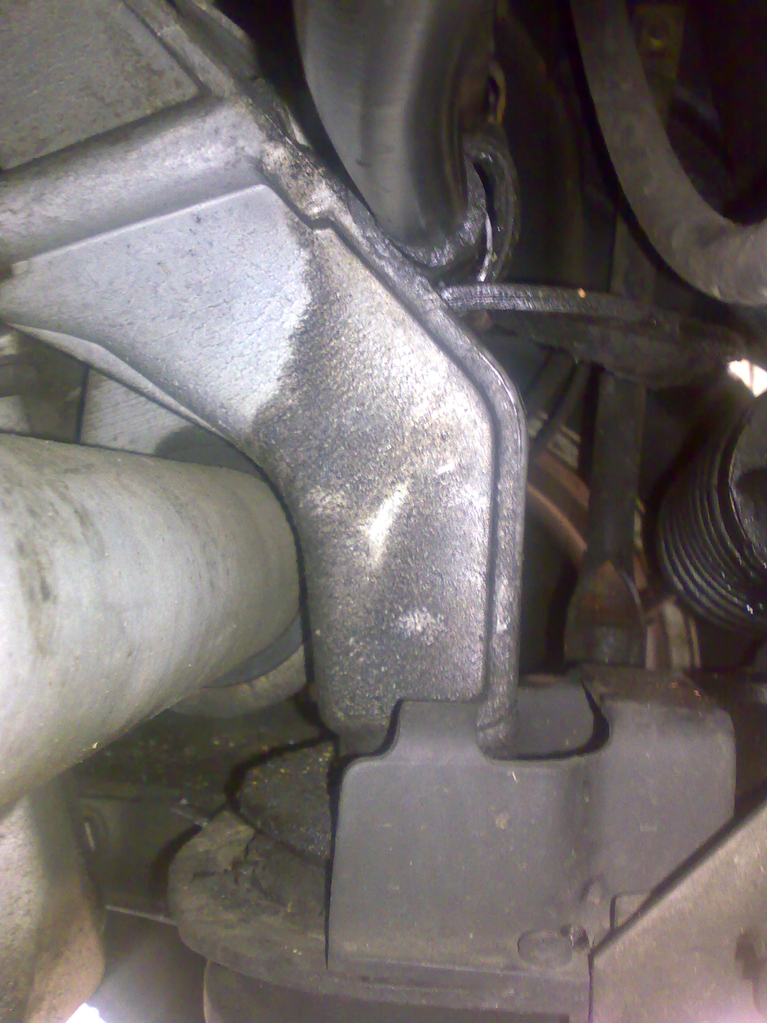

  17. zurück zum Prob unseres Anni. Bockte Wagen vorne auf. Es ist der richtige mittige Wellenhalter in Automatikversion verbaut (siehe Foto). Funktionstest : Tacho zeigt stets korrekt Radgeschwindigkeit an; mit Wählhebel auf P: verhält sich genau wie normalerweise Leerlauf ! also bei Raddrehen von Hand dreht andere Radseite gegenläufig mit. Ohne Parksperrfunktion, diese auch sonst auf keiner Fahrstufe aktiv! Wählhebel auf N: verhält sich nicht wie richtiger Leerlauf; manchmal ganz schwaches Moment nach vorne, leicht anzuhalten, keine Gegenläufigkeit, Rad kann nicht frei in jede Richtung gedreht werden Wählhebel auf R: wie vor zu N beschrieben; beim ersten Versuch drehte dabei leicht rückwärts, beim 2ten Versuch aber leicht vorwärts, oder auch garnicht, scheint also zufällig; Wählhebel auf D oder 3 (und vermutlich auch2): Rad lässt sich mit Gasgeben hochbeschleunigen, dabei wird offenbar sofort hochgeschalten zur höchst freigegebenen Stufe. Sobald mit Scheibenbremse Rad stark heruntergebremst, stirbt Motor ab (wegen zu geringer Drehzahl, d.h. es wird nicht heruntergeschalten beim Bremsen) Wählhebel auf 1: wie vor, jedoch stirbt Motor nicht ab beim Herunterbremsen, d.h.es verhält sich einzig auf "1" so wie es normalerweise sein soll. Keine Geräusche beim Laufen, wobei Schubbetrieb nicht simuliert, aber dabei gibt es Geräusche lt Fahrtest. Beim Gangwechsel verschiedentlich Geräusche, aber nicht sehr stark ausgeblidet. ------------------------------------------- Welcher Fehler lässt sich nun aus alldem ableiten, bzw welche Baugruppen sind wohl nicht betroffen ?
