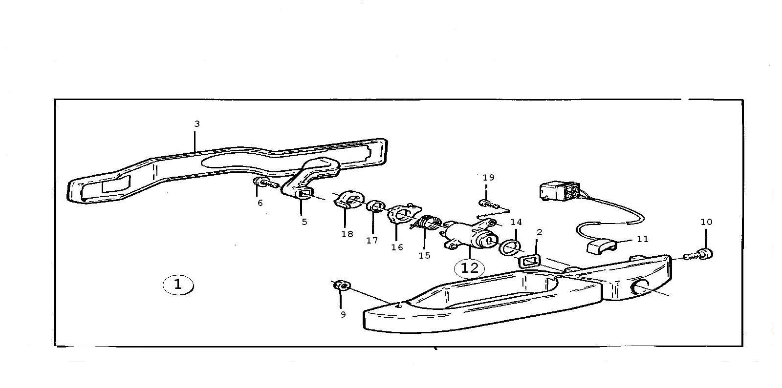

Da wird vermutlich die Nr. 18 abgefallen sein. Hatte ich auch vor kurzer Zeit.
[ATTACH=full]135903[/ATTACH]
Vermutlich liegt das Teil noch unten in der Tür. Bei mir war es wg. fehlendem Stopfen rausgefallen. Innenleben wurde mit Ersatz aus früherem Baujahr gefixt.
Bearbeitet von truk13

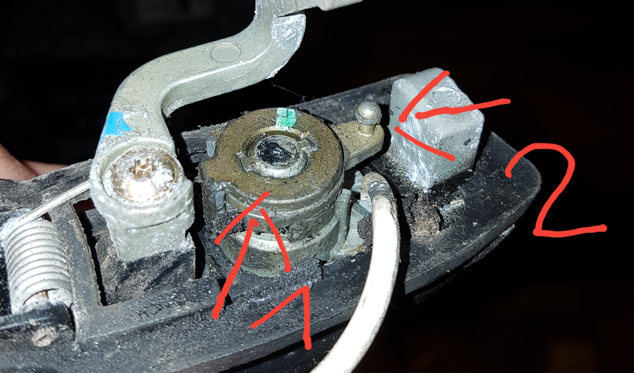

1 ist abgefallen, dadurch 2 auch, Dann greift der natürlich ins Leere....
He, danke für die vielen guten Infos!
[mention=1329]truk13[/mention]
dein Link führt leider ins nirgendwo. Meinst du mit Nr.18, was beim Foto von [mention=1858]Turbo[/mention] mit "1" oder "2" bezeichnet ist?
Muss man Griff abbauen um Zylinder tauschen zu können?

Sorry. Ja, die Teile meine ich.
Griff muss abgebaut werden.

Teil 5 müsste wohl mindestens schonmal ausgetauscht werden (?)

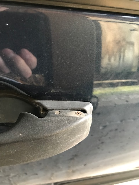

Ich greife diesen älteren Beitrag wieder auf, auch bei meinem 9000 ist das vorne liegende "Scharnier" des Türgriffes hi.re. durch unsachgemäße Handhabe abgebrochen. Schaut bei mir so aus:
Muss zur Reparatur der Griff ausgebaut werden oder muss der - weil unreparierbar - getauscht werden?
Danke euch und lieben Gruß
Martin
...tauschen - hab ich da - Grüße - Ralf
