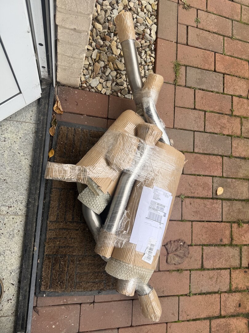

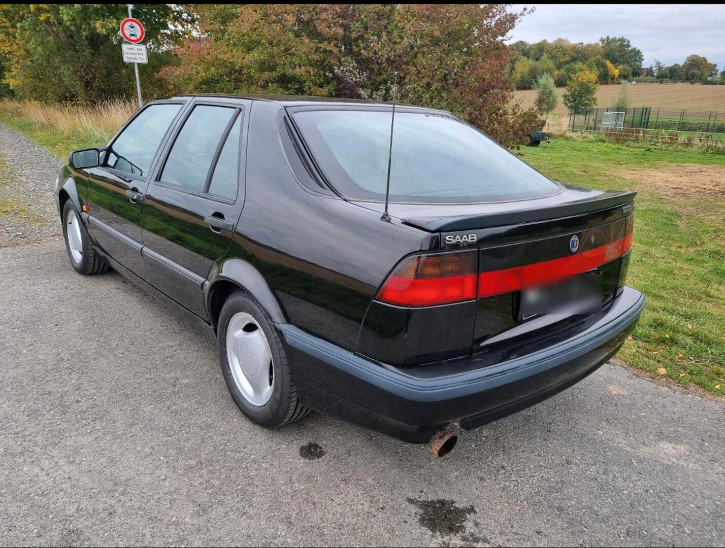

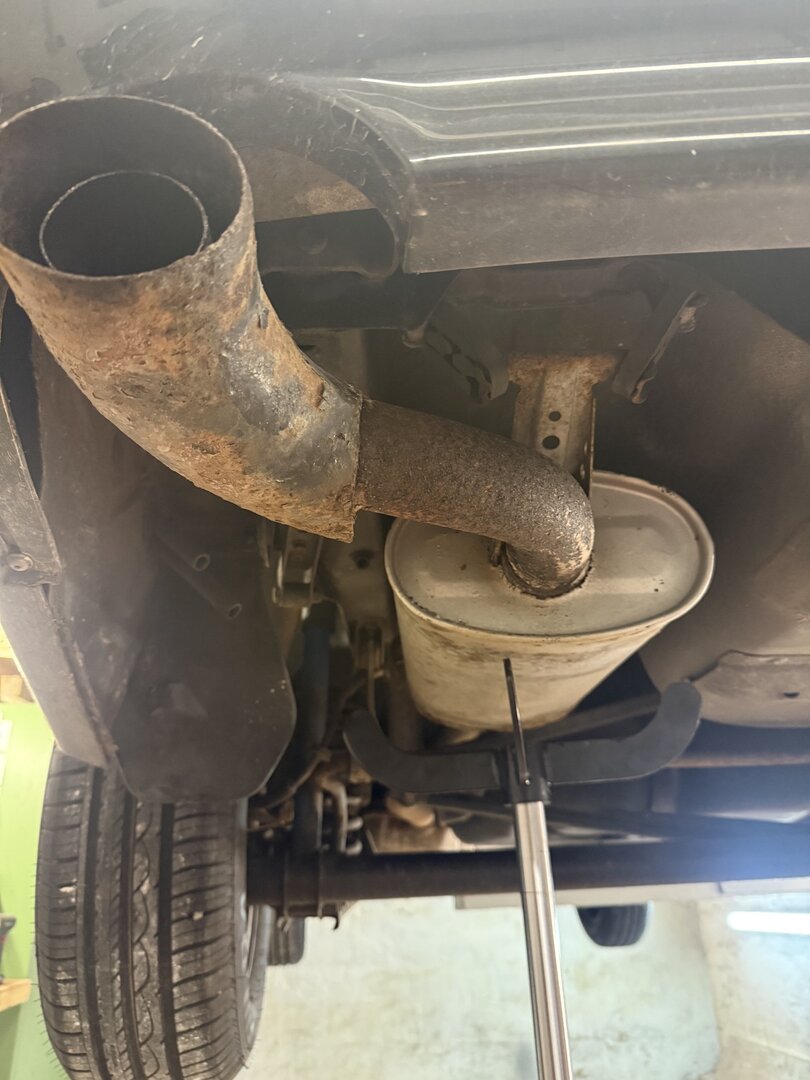

    Das fände ich auch nicht schlecht. Beim CC find ich das Endrohr der Rakarör gar nicht schlecht. Beim CS insbesondere beim Aero fand ich es zu klein, obwohl ich sonst gar kein Fan von so massigen Endrohren bin. Liegt wahrscheinlich am Ausschnitt der CS-Stossstange und dem Wissen, dass da früher die größere Aero-Tüte drauf war. Was soll´s. Ich find es so ganz gut. Bleibt jetzt so. Ist nicht soooo weit vom Original entfernt. Die Blende ist 116x85mm und die Aero-Tüte hab ich mit 99x78mm gemessen.

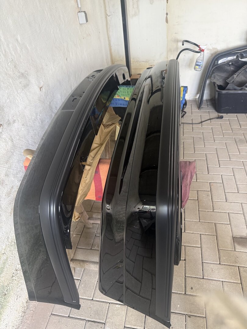

    Ich plage mich derzeit ja noch etwas mit der VSS/ Funkfernbedienungs-Geschichte herum. Aber es geht auch sonst voran. Ich habe eine Blende gefunden. Ich finde es passt. Da meine Stossstange vorne rechts eine echt fiese Delle hatte, die sich leider auch nicht mit dem Heißluftfön wieder entfernen ließ, habe ich mir eine gute gebrauchte Stossstange besorgt. Ich habe alles schon mal demontiert und frage mal die Woche meinen Lacker, ob er mir die neue Gebrauchte nicht mal duschen möchte...

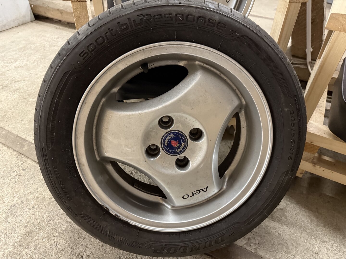

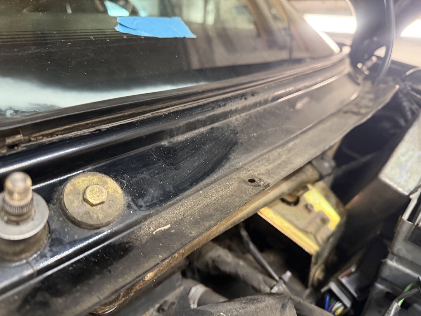

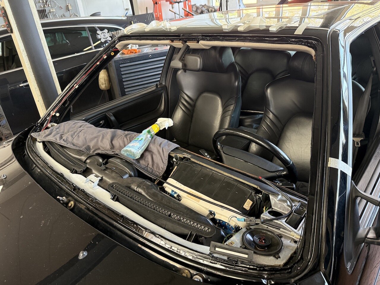

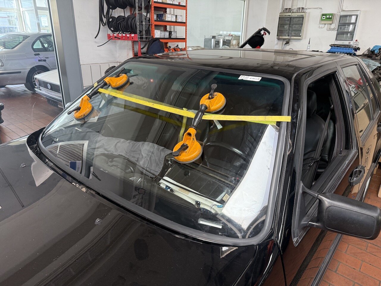

    Ihr seid super. Das Schöne ist, dass man hier immer was lernt. Herrlich! Vielen Dank an Stefan für die ausführliche Darstellung zu den Felgen. Ich muss sagen, ich hatte sie vorher nicht so auf dem Schirm und wollte eigentlich die bekannten Aeros mit Deckel haben. Als ich die gesehen habe, fand ich sie aber auch sehr chic. Dadurch, das der Deckel fehlt, eignen sie sich natürlich super zum pulvern. Im Nachhinein bin ich also echt glücklich mit der Wahl auch wenn ich vorher was ganz anderes haben wollte. Ich war heute bei der kleinen Werkstatt um die Ecke, zwecks Scheibentausch und Klimaservice. Wie gewünscht, kann ich nach dem die Scheibe raus ist, den Rahmen inspizieren. Klimaservice inkl. Tausch der Trocknerpatrone wird dann auch gemacht. Was dann noch aussteht ist die Sache mit der VSS/Fernbedienung. Wie gesagt, scheint er wohl kein VSS zu haben, bzw. es wurde herausprogrammiert. Ich wollte jetzt als erstes mal den Kasten im Fußraum checken und mal sehen was da verbaut wurde. Ich scheine ihn gestern auch gefunden zu haben. Das Steuergerät ist rechts im Beifahrerfussraum in so einer schwarzen Box, korrekt? Mal schauen was auf der Kiste draufsteht. Die VSS bräuchte ich nicht. Ich fände es nur super, wenn ich den Wagen mit ne´m Frosch öffnen und schließen kann.
