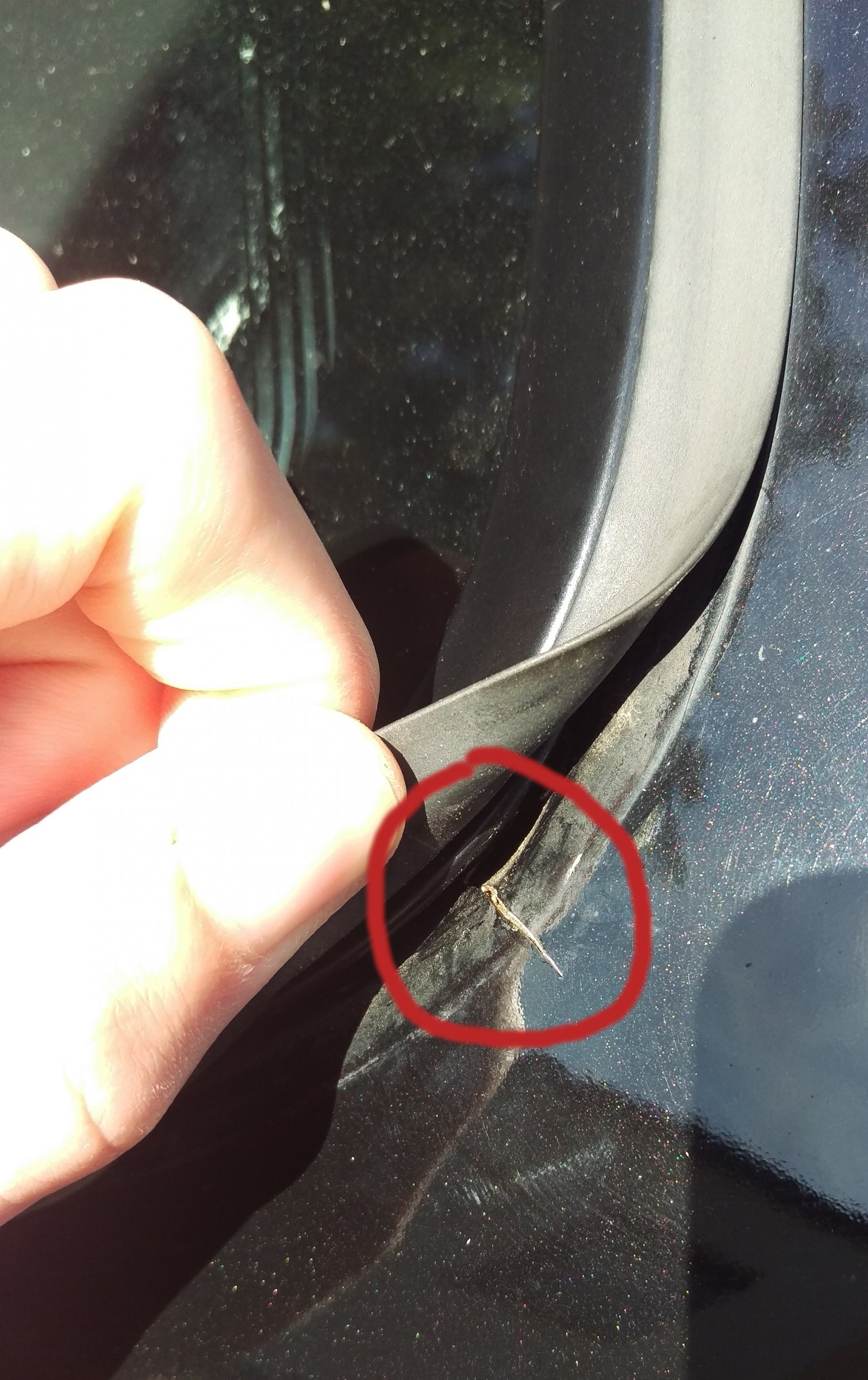

  17. Hallo Forum, An meinem 900-II Cabriolet ist mir soeben eine Art "Sprung" im Lack aufgefallen. Dieser befindet sich am oberen Ende der fahrerseitigen A-Säule (siehe Bild). Mich hat schon immer gewundert, dass der Rahmen nicht schwarz-matt, sondern in Wagenfarbe lackiert ist.....schlechte Arbeit vom Vorbesitzer? Hat jemand so etwas schon mal gesehen? Bedeutet dies, dass der Scheibenrahmen darunter total vergammelt ist?

    Ich sehe das Problem nicht? Dass sich dieser Gummi gerne von der darunter liegenden Schiene löst, ist bekannt. Ich habe das mit Rostumwandler & Powerkleber von Patex gut in den Griff bekommen. Die professionellere Methode ist natürlich die Scheibe auszubauen.. Dabei viel Spaß Edit: Sorry, jetzt sehe ich es auch. War vorhin auf dem Smartphone unterwegs..
  22. Dann hast du doch vlt die Ursache gefunden - bei mir sind die Risse auch an den oberen Enden der A-Säule - der Wassereintritt dagegen an verschiedenen Stellen im Innenraum.
  23. Hast du die Scheibenrahmen Dichtung mal etwas angelupft und auf Risse überprüft? Deshalb tropft es bei mir ins Cabrio bei schneller Fahrt/ starkem Regen. Eine Anleitung zum Tausch findest du hier: http://www.saab-cars.de/threads/dachdichtung-a-saeule-900-2-cabrio.29328/#post-682038 Dürfte beim 9-3 ähnlich sein
