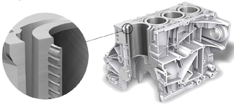

e nach Einbauart in den Motorblock unterscheidet man „nasse“ und „trockene“ Laufbuchsen. Nasse Laufbuchsen werden vom Kühlmittel des Motors direkt umspült. Sie bilden alleine den Zylinder, haben eine Wandstärke von 7 bis 15 mm und werden mit einer Dichtung eingesetzt. Trockene Laufbuchsen sind nur wenige mm dick und werden eingeschrumpft oder eingegossen. Isuzu verwendete beim 3.0 Diesel nasse Laufbuchsen. Diese haben den Vorteil, dass sie leicht auswechselbar sind, optimale Kühlung (direkter Kontakt mit Kühlmedium) haben und eine hohe Stabilität durch die große Wandstärke besitzen. Nachteile nasser Laufbuchsen sind, dass die Abdichtung problematisch ist (Öl gegen Kühlwasser), der Motorblock weniger stabil ist und die Zylinderkopfdichtung gefährdet ist.
http://saab-rover-blog.net/2011/03/29/der-katastrophen-kloter-saab-9-5i-3-0-tid/
Wie genau ist der Motor jetzt aufgebaut? Ich sehe da keine Rippen, keine Umspritzte dünnwandige Laufbuchse.
Das ist eine "normale" fette Graugussbuchse, die eingepresst ist.
Die Buchse ist nicht nass, das ist im Blogeintrag schlicht und ergreifend falsch. Im Video kann man die Buchse doch nur von innen sehen, die wurde ausgebohrt und dann eine konventionelle eingesetzt. Ich poste heute abend mal ein Schnittbild der weiter oben angesprochenen eingegossenen VW-Buchse mit den Hinterschneidungen, wie sie in ähnlicher Form auch die 3.0 TID-Buchse hat.

Nach 800km kommt jetzt der erste Ölwechsel. Sie haben meinen alten Block noch. Ich werde also am Montag versuchen, den Block zu photographieren. Der VMax-Motor im TiD hat keine solchen Hinterspülungen wie der dargestellte VW-Motor. Vielleicht ist auch noch die Wasserpumpe da, die laut Pemotec die Hauptursache für den Tod des Motors war. Kann es sein, dass die Saab-Ingenieure den Motor genommen haben und die Qualität der Wasserpumpe nicht geprüft haben?
Hinterschneidungen hat die Buchse des 3.0 TiD garantiert. Du hast sie in deiner Skizze doch selbst dargestellt. Sie sind nur nicht so speziell geformt wie bei VW.

Wir reden aneinander vorbei. Das Alu der Buchse ist im VW-Motor laut Deinem Schema am oberen Ende fast vollständig umspült. Ich habe so einen Motor in der Werkstatt gesehen. Die Wasserkanäle beim TiD sind von oben nicht so sichtbar.
Der VW ist eine Open-Deck-Konstruktion, der 3.0 TiD ist eine Closed-Deck-Konstruktion. Spielt aber bei den angesprochenen Problemen hier keine Rolle, das VW-Bild dient doch nur der Illustration.
