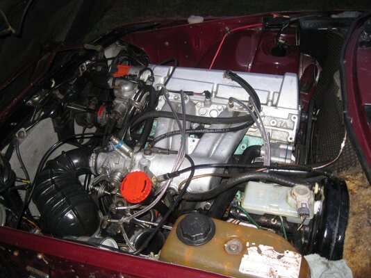

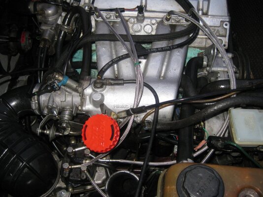

Servus miteinander,
ich komme kurz noch einmal auf meine damalige Empfehlung mit den Golf I GTI-Leitungen zurück, die mit Metallumhüllung verstärkt sind (siehe auch den Beitrag Nr. 18 unter diesem Thema, dort hatte ich in dem angegebenen Link die Original-Nummern der VW-Leitungen angegeben):
Vor ca. einem Jahr hatte ich den Leitungssatz beim VW-Händler bestellt, wobei nur eine Leitung nicht mehr lieferbar war, ich glaube, dass es die Leitung mit der Länge für Zylinder 2 des 900-Motors war. Deshalb habe ich hierfür die geringfügig längere Leitung für Zylinder 1 verwendet. Alle vier VW-Leitungen, die alle etwas länger waren als die originalen Saab-Leitungen (ca. jeweils 3-4 cm) habe ich deshalb vom Mengenteiler unterhalb der Ansaugbrücke verlegt (auch begründet durch den waagrechten statt senkrechten Abgang der Leitungen vom Mengenteiler), bevor diese in die Einspritzventile münden.
Falls von Interesse kann ich ab 07.04. Fotos hier einstellen, da ich den 900 erst zu Ostern wieder sehe (inzwischen 530.000 km mit erstem Motor + Getriebe...).
Ich würde auch niemals mehr die Kunststoffleitungen (auch im neuen Zustand) verwenden wollen, diese sind einfach zu empfindlich, wenn einmal versehentlich ein Werkzeug darauf fällt oder - noch schlimmer - diese Leitungen bei einem Unfall brechen. Mit diesen Metallleitungen lässt es sich jetzt wesentlich entspannter und ohne "Angst" im Motorraum knaudeln. Früher sind mir diese versprödeten Leitungen in den dümmsten Momenten direkt an der Einspritzleitungen angebrochen --> also, wenn die Leitungen eine mittelbraune Färbung angenommen haben, dann ist höchste Bruchgefahr gegeben!
Versucht es einfach nochmals beim VW-Händler!

Beim 1er GTI mit K-Jetronic und beim späteren Cabrio/Scirocco mit KE-Jetronic sitzt die Ansaugluftführung samt Gemischregler/Mengenteiler rechts vom Motor wenn man davor steht, beim 2er GTI mit KE-Jet (frühe 8V und generell 16V) ist das ganze auf die linke Seite verlegt worden. Auch die Position in der Tiefe unterscheidet sich (beim 1er einen Tick weiter in Richtung Spritzwand). Ich glaube kaum, dass sich Teile vom 2er verwenden lassen.
Korrekt, die Golf IIer Leitungen passen nicht. Auch andere Leitungen vom Audi oder so sind eher ungünstig, weil die bereits vorgebogen sind und diese Biegungen natürlich nicht zum Saab passen. Besser als eine gebrochende Leitung ist es aber freilich.
Ob K-, KA-, KE-, KE2-Jetronic oder KE-Motronic oder whatever ist übrigens völlig wurscht, was die Leitungen angeht. Die leiten bloß Sprit vom Mengenteiler zum Einspritzventil und sonst nix.
