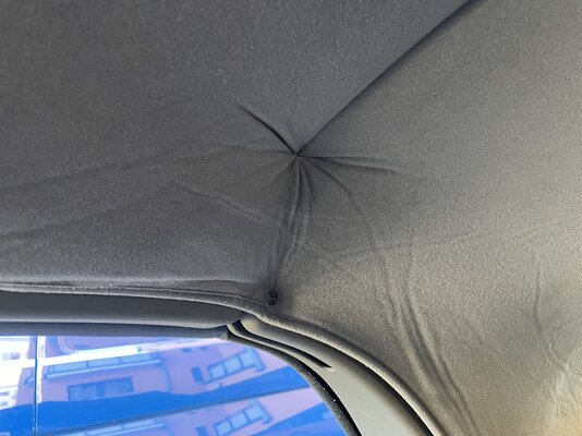

10. März10. Mar Hallo zusammen, ich weiß, dass dieser Eintrag bereits Jahre her ist. Jedoch habe ich an meinem neu erworbenen 9-3 Cabriolet auch einen leicht hängenden, hinteren Himmel. Ich würde auch hier die Variante mit den Kabelbinder vornehmen wollen. Bei dieser Gelegenheit hat denn jemand mal Bilder, woran man erkennt, wo man den Kabelbinder entsprechend montieren kann? Ich finde partout keine Möglichkeit diesen zu montieren. Vorab besten Dank!
2. Mai2. Mai Gibt es da schon Feedback? Es wäre toll, wenn jemand einmal per Foto beschreibt, was da gemacht werden muss. Habe das Problem mit meinem Cabrio auch. Dankeschön
6. Mai6. Mai ... leider bisher noch nicht ...Vielleicht könnte uns beiden und bestimmt auch vielen weiteren hier im Forum jemand weiter helfen?
7. Mai7. Mai Clips Hallo, ich hatte ebenfalls das Problem des hängenden Himmels. Bei mir hat der Mechaniker die Clips mit einem Kabelbinder fixiert. Seit dem halten diese einwandfrei. Gruß, Heizer22 So habe ich das auch gemacht. Hält schon 3 Jahre. Ganz kleiner Kabelbinder. Und den Verschluss nach innen zeigen und nicht am Aussen-Verdeck abzeichnen lassen.
8. Mai8. Mai So habe ich das auch gemacht. Hält schon 3 Jahre. Ganz kleiner Kabelbinder. Und den Verschluss nach innen zeigen und nicht am Aussen-Verdeck abzeichnen lassen. Das ist sehr löblich, nur würden sich bestimmt viele hier über Bilder / eine Anleitung freuen, wie genau das ganze von statten geht …
8. Mai8. Mai Das ist sehr löblich, nur würden sich bestimmt viele hier über Bilder / eine Anleitung freuen, wie genau das ganze von statten geht … Aber den Clip, der den Innenhimmel am Spriegel halten sollte (was er jetzt nicht mehr tut) kannst du lokalisieren und ihn aufclipsen? Das Ding ist meine ich so ca. 5cm breit.
9. Mai9. Mai Aber den Clip, der den Innenhimmel am Spriegel halten sollte (was er jetzt nicht mehr tut) kannst du lokalisieren und ihn aufclipsen? Das Ding ist meine ich so ca. 5cm breit. Ja, das ist möglich - aber das Ganze befindet sich ja fast mittig des Innenhimmels und ich möchte dort nicht auf Verdacht alles abnehmen mit der Gefahr dass ich hinterher einen richtig hängenden Himmel habe… Gibt es niemand der dort mal gearbeitet hat und ein Foto zur Verfügung stellen kann? Die Nachfrage ist ja durchaus vorhanden…
9. Mai9. Mai Oder zumindest verbal beschreiben, was zu tun war um da dran zu kommen? Dach geschlossen? ...oder bei der Hälfte beim Öffnen stoppen - um da ggfs. besser dran zu kommen? Muss man was demontieren? Oder kommt man da von der Seite dran? Es ist also 1 Clip mittig? (oder nicht - sind es 2?) Und den Cliop clippt man dann wieder an die Stange dran und zieht einen Kabelbinder ums Ganze ... so in etwa? Vielen Dank für die Info.
11. Mai11. Mai Bei mir hielt der Clip an der einen Seite des Spriegels nicht mehr. Ich brauchte nichts zu demontieren um da einen Kabelbinder drum zu befesteigen. War etwas fummelig aber kein größeres Problem.
12. Mai12. Mai Ah ja, danke ... also den Kabelbinder vom innenraum her eingesetzt? Also da wo auf dem Foto in der Mitte die Falten zu sehen sind? Ist da ein Lock, durch das man da dran kommt? Zu sehen ist der Kabelbinder nun nicht - er verschwindet in der Falte? Danke für eine Klarstellung.
12. Mai12. Mai Probier doch einfach mal. Ja von innen. Natürlich ist der Kabelbinder nicht zu sehen. Das wäre ja auch doof Wie ich bereits vorher gefragt hatte, kannst du den (nicht mehr festsitzenden) Clip überhaupt lokalisieren? Ist 3 Jahre her bei mir, ich könnte mir vorstellen die untere sichtbare Schraube entfernt zu haben.
