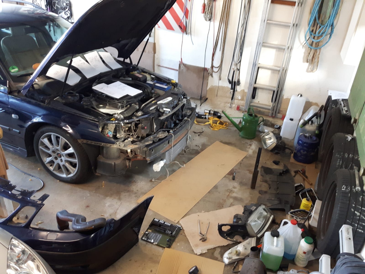

Ich habe einen 550x180x65 FMIC.EU-Ladeluftkühler verbaut und die Verrohrung und Schellen ebenfalls aus dem besagten Shop.
Die Ladeluftschläuche machen einen guten Eindruck. Die Schweißnähte des LLK sehen gut aus. Die Lamellen fand ich jetzt nicht ganz sooo toll aber das Ding funktioniert seit 1,5 Jahren absolut gut.
Ich habe aber die ganz einfache Lösung gewählt und den Ladeluftkühler unter dem Prallschutz montiert und den Klimakondensator nicht versetzt und den alten LLK dringelassen.
Beeinträchtigungen der Öltemperatur oder Wassertemperatur sind dadurch nicht messbar.
Bei der Vorgehensweise empfehle ich aber 550x140x65 weil man bei der 180er Höhe die Halter abflexen muss und der LLK dann wirklich bündig zur Aero-Lippe abschließt.
Was nicht so gut ist weil man in Momenten wo man versehentlich mit der Lippe aufgesetzt hat nun mit dem LLK aufsetzten würde.
Wenn man sich die angeströmte Fläche anschaut denke ich auch, dass ein LLK mit 140er Höhe sehr wahrscheinlich sehr ähnlich gut wie der 180er funktioniert.
@DL_SYS hatte dazu irgendwo im Forum auch eine etwas genauere Anleitung und ich meine auch eine Teileliste an der ich mich orientiert hatte. Das war hilfreich.
Ich lag mit LLK, Verrohrung, Schellen und Versand damals bei 135€
Edit: HIER
