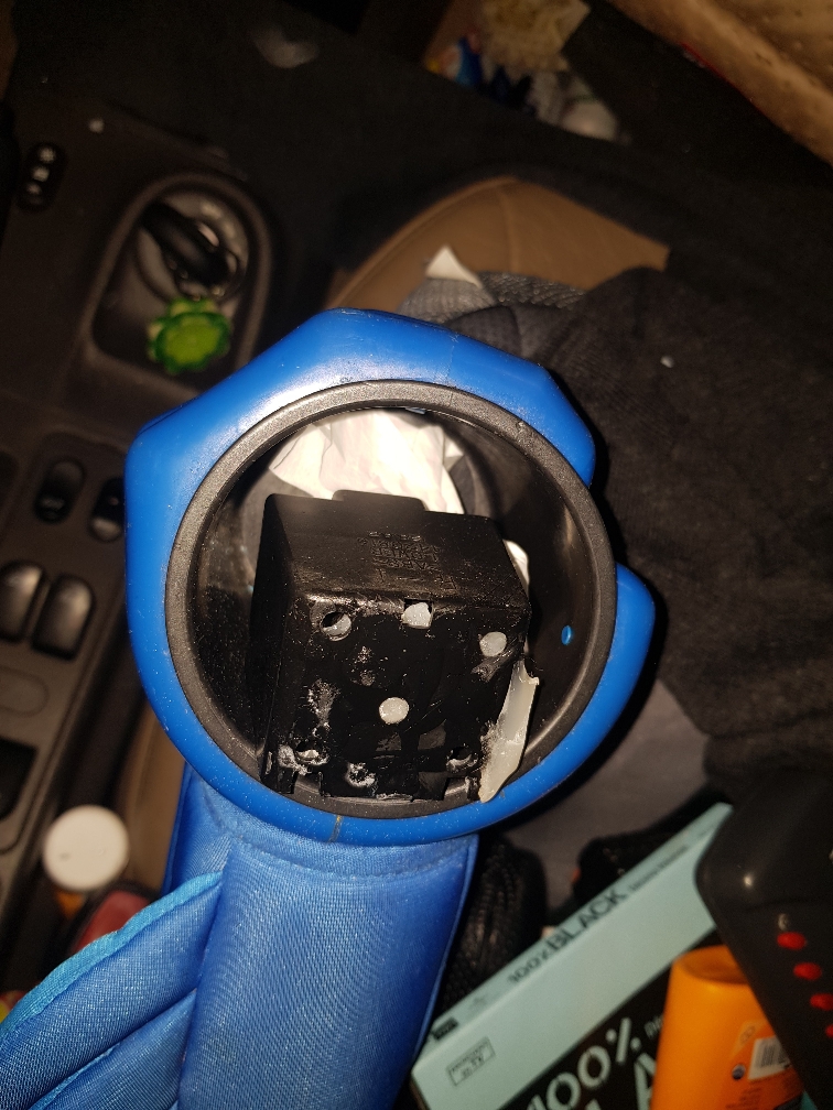

Für alle die das auch vorhaben, die Plastickhalterung löst sich gerne innen von der Türverkleidung. Unbedingt neu ankleben und warten bis es trocken ist.
Über Nacht habe ich eine gute Erfahrung gemacht, vorhin trotz Spezialkleber nicht...

Weiss jemand zufällig wo ich die Plastiknippel für das Teil herbekomme?
