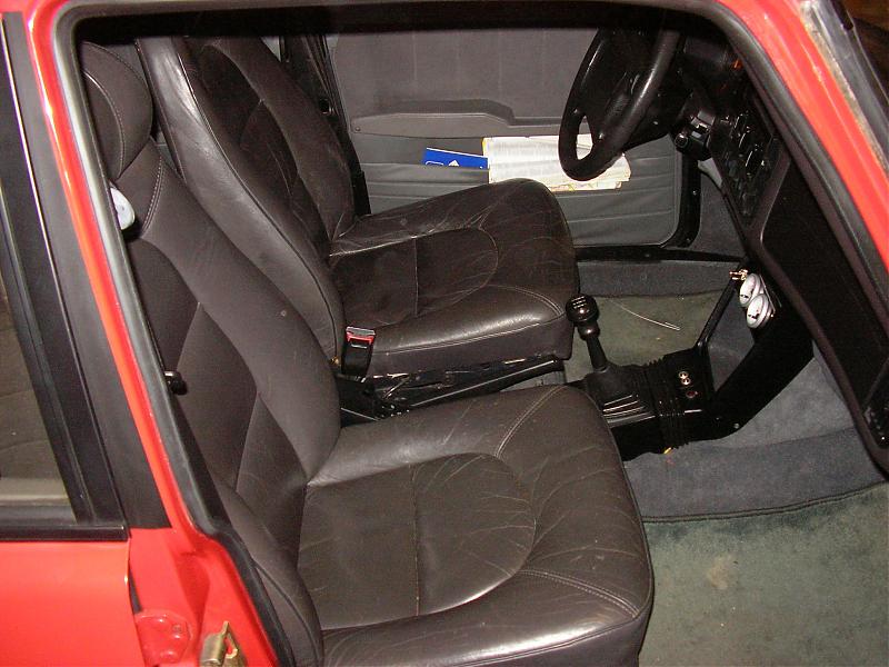

die vorderen sitze passen ohne weiteres die Gurtschlösser müssen getauscht werden die vom 9000er passen nicht in die Gurte des 900er .
Rückbank geht auch aber man muss auchden umklappmechanismuss verzichten .die Lehne ist 7cm zu breit mit ein bischen quetschen geht das aber .Die Rückenlehne baut man Schnapper vom 9000er ein hackt diese dort ein die schaniere müsen auf eine selbstgebastellte Querstrebe verschraubt werden.beim unterteil muss man den bügel nach vorne klappen die 9000er Bank anbohren am untersten Steg wo der Stoff oder das leder umgenäht ist und die Halbrohrschellen dort umschlagen und durch und durch verschrauben.

die vorderen sitze passen ohne weiteres die Gurtschlösser müssen getauscht werden die vom 9000er passen nicht in die Gurte des 900er ..
Hängt glaube ich vom BJ der Sitze und des 9000ers ab.
Sitze aus einem 87/88er 9000, da passen die Gurtschlösser nicht in den 91er 900...
Stammen die Sitze aus einem ab 90/91er müßte das passen...

..die Lederhäute der Vordersitze passen.
Selbst schon umgebaut, zu zweit tut man sich beim aufziehen sehr viel leichter.
( bei 900 Sitzen BJ.88, werden dann allerdings an den Seiten die Löcher der Lordosenstütze Verstellung verbleiben )
