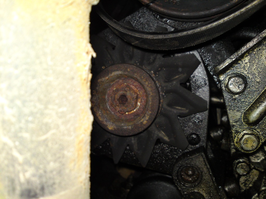

Ich wollte heute bei meinem 9000 turbo CC Bj 90 auch den Regler der Lichmascine wechseln.
Die untere Schraube bekam ich leider nicht auf........
Also die ganze Lima raus, ging leider auch nicht , da ich auch hier die Schraube ( im Bild mittig unten)
nicht auf kriegte .
Ein Torx ist es wohl nicht....
Ein 8 er Imbus passt leidlich , geht aber bei der geringsten Kraft leer durch.
9 er Imbus ???? Habe ich leider noch nicht ......oder was ist das für eine Schraube?
Wenn es ein ausgenudelter 8 er Imbus ist ? Tipps mit welchem Werkzeug man die noch herausbekommen könnte?

Entsprechende Torxnuss einschlagen, dann müsste es gehen!
Wenn alle Stricke reißen kann man einen Schraubenausdreher mit Gewinde verwenden. Sollte gut gehen, anschließend ist dann aber eine neue Schraube fällig.
Meine größte ist glaub ich Torx 50 (die für die Sitze) , ist aber zu klein.
Weißt Du welche Torx Größe ich da kaufen muss?
weezle
Die Grösse habe ich nicht bei der Hand, aber 50er Torx dürfte zu groß sein. Welche Größe von Inbus hattest Du eingesetzt? Analog dieser Größe im Baumarkt mal mehrere Größen zulegen. Kann man immer mal brauchen. Beim Tausch des Reglers habe ich das Blech vor dem Aquarium ausgebaut und von oben die beiden Reglerschrauben entfernt. Man kommt nur schlecht mit einem Schraubnenzieher ran, weil die Schrauben Schlitze haben. Mit einer Wasserpumpenzange habe ich die Schrauben glockert und mit einem Vergaserschraubenzieher dann herausgedreht. Als neue Schrauben habe ich welche mit Maschinenkopf verwendet.
Wie wäre es mit Abbohren des Kopfes?
Oder Absprengen der Mutter?
Hilft nicht, da die Schraube komplett raus muß, um die Lima zu entfernen. Ist original eine 8er Inbus. Die sitzen schonmal sehr fest.

Welche Möglichkeiten gibt es denn die Lichtmaschine bei einem 9000 CC auszubauen, wenn die Schraube
nicht herauszukriegen ist ? Sitzt bombenfest :mad:
Imbus geht keiner mehr . Die eingeschlagene Torxnuß bringt auch nur Metallspäne heraus....

Die Schraube ist Radseitig eine 8er Inbus, die in der Lichtmaschine "verschindet". Geht dann druch bis nach "hinten" (unter der Ansaugbrücke). Wie man da was absprengen will, muss man mir erstmal zeigen...
OK, Mutter sprengen fällt also demnach aus.
Wie sieht es mit dem Abbohren des Kopfes aus?
Absprengen lässt sich da nichts , da versenkt.
Mit Hitze gings wohl auch nicht.
Muss die also tatsächlich mit Konsole raus...?? da hängen noch mehr Sachen dran, oder ?
Laut Mechaniker nicht einfach die raus zu kriegen, ohne Radaufhängung Antriebswelle usw, zu entfernen.
Hat er da recht , ich befürchte es . Kann 2 oder auch 10 (wobei der Zeitwert dann ohne TÜV -Gebühr schon 10 mal überschritten wäre) Stunden dauern....meinte er....

Servopumpe muss abgebaut werden. Antriebswelle glaube ich auch. Federbein und Achsschenkel auf jeden Fall auch, sonst kann man sich da garnicht bewegen...Und alles sehr eng.
Ist wirklich keine schöne Arbeit.
Die LiMa sitzt beim 9k ja auch dermaßen besch....eiden!
900er ist da ein echter Spaß dagegen. Ist etwa vergleichbar mit dem Unterschied beim Kupplungswechsel.
Und trotzdem nochmal, weil noch kein Statement dazu: Abbohren des Kopfes ist wirklich keine Option?
Abbohren ? , Ich denke dass wird sich mein Mechaniker schon angesehen haben.....
Also keine Tricks wie es einfacher gehen könnte , Schade , evtl um das Auto......wegen einer besch....Schraube....asdf

Was hindert einen denn nach Absprengen der Mutter und/oder Abbohren des Kopfes daran, die Schraube zu entfernen?
Das gleiche wie vorher? Dass nicht der Kopf fest sitzt sondern das Gewinde hinten?
Hatte es so verstanden, dass hinten 'ne Mutter drauf sitzt. Dann wäre es doch, sofern dort in der Länge Luft zum Durchschieben ist, egal.
So, da für den TÜV keine Schweißarbeiten erforderlich sind (wundert mich ein wenig, ist aber anscheinend doch besser als auf den ersten Blick erkennbar) , darf die Werkstatt jetzt ran.
Gibt es diese Schraube noch irgendwo zu kaufen??
Oder wie befestigt man die Lichtmaschine alternativ?

Ich kann mal in einem meiner Schraubeneimer wühlen....
Ich denke aber, dass man auch eine Standard Inbusschraube mit der richtigen Länge nehmen kann.
