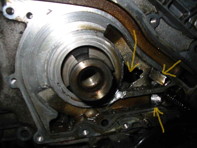

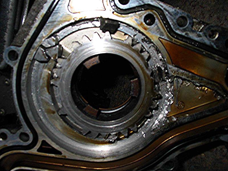

Hallo Leute ,wollte mal fragen was Ihr meint wie so ein Schaden zu Stande kommt auf dem Bild seht Ihr die Ölpumpe eines 92er 9000 2.3 Turbo.Einzige Zusatzinfo 1 tag bevor das passierte wurde von einem Saabmechaniker die ZKD erneuert
Ich tippe mal, dass die Ölpumpe falsch herum eingebaut wurde (äußerer Kranz).....
Das endet auch so.....
Auaaaaa....denke auch Montagefehler

Wie, falsch herum eingebaut? Dafür gibts doch den Punkt auf der sichtbaren Seite. :-P
Und wer sagt, daß die Ölpumpe überhaupt gemacht wurde? Ich lese davon nix, und das gehört ja nicht zum ZKD Umfang. Für mich absolut nicht nachvollziehbar mit den Informationen, was da passiert ist.
Das stimmt natürlich, Jan, die ZKD hat mit der Pumpe nichts zu tun.
Und wer sagt, daß die Ölpumpe überhaupt emacht wurde? Ich lese davon nix, und das gehört ja nicht zum ZKD Umfang. Für mich absolut nicht nachvollziehbar mit den Informationen, was da passiert ist.
Tja, natürlich gibt es den Punkt dafür, aber
a) muß man das wissen
b) muß derjenige, der das einbaut daruaf achten
hört sich einfach an, aber es wurden noch ganz andere Dinge falsch gemacht.
Was da nun letztendlich passiert ist, ist schwer zu sagen. Mit ZKD hat das eigentlich nichts zu tun, aber vom Bild sieht es nach einem falschen Einbau aus, oder jemand hat eine Schraube zwischen die Ölpumpen Zahnräder getan....aber warum...:rolleyes: :confused: :confused:
