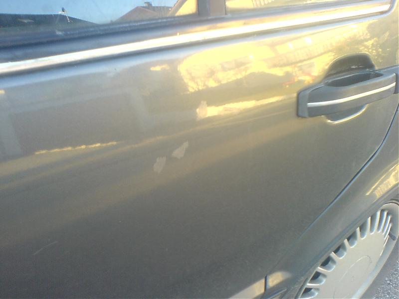

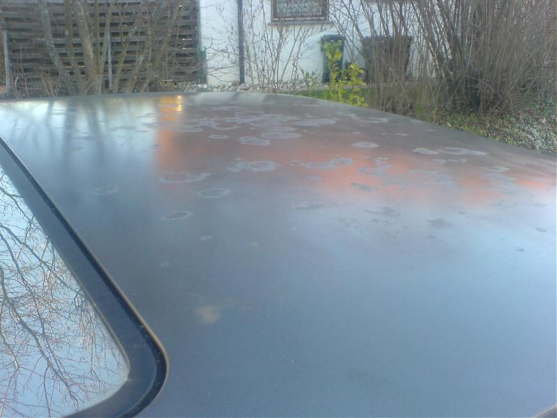

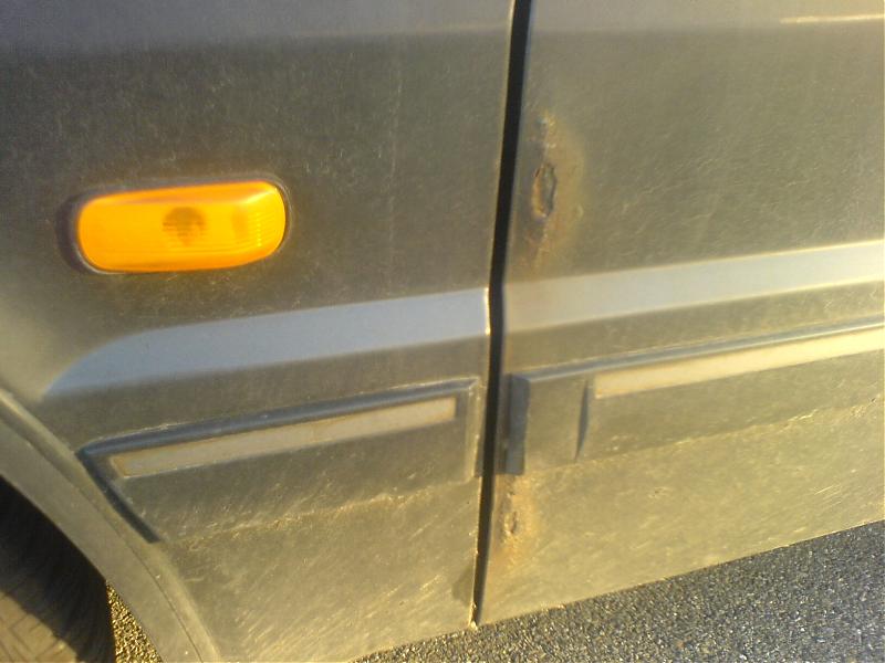

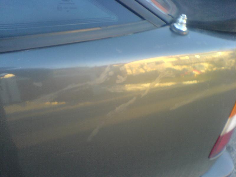

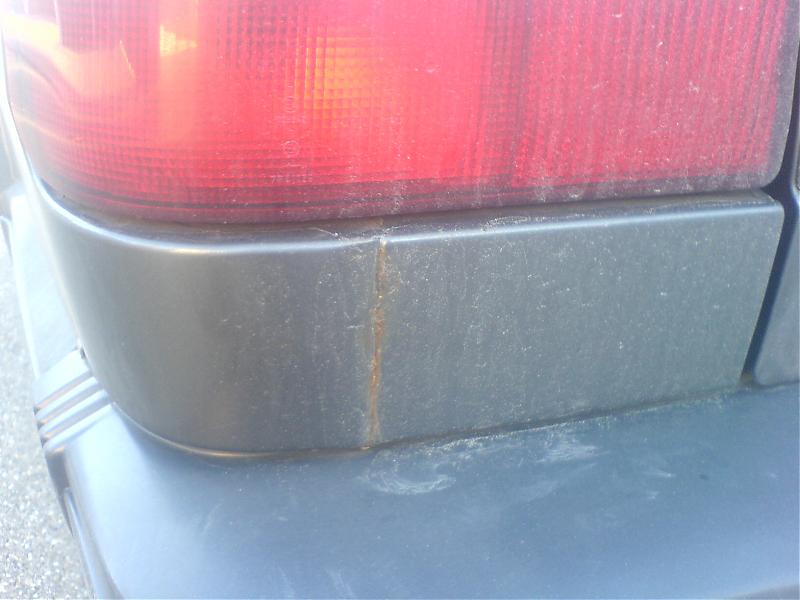

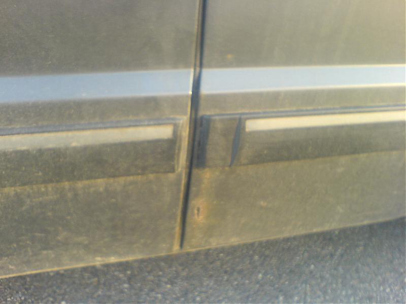

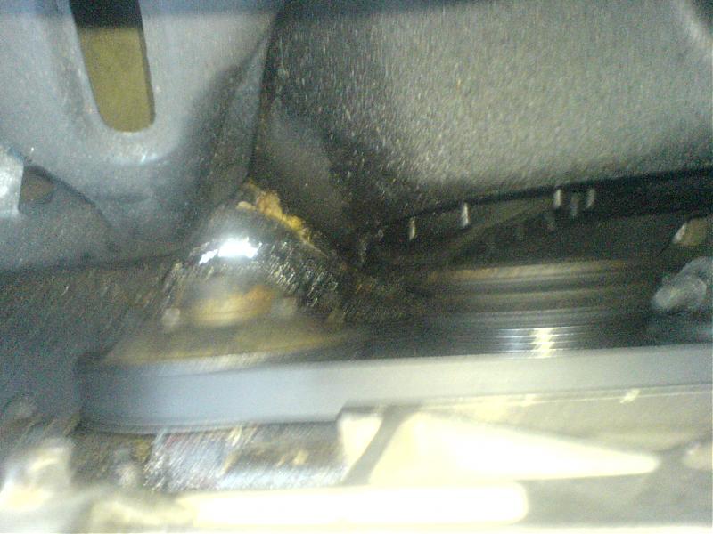

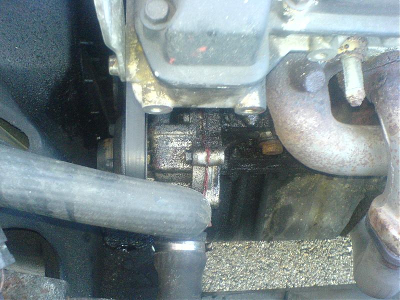

So, heute konnte ich mal schnell (hatte leider nur sehr wenig Zeit) ein paar Bilder machen. Leider kommt das auf den Bildern gar nicht so raus wie es wirklich ist. Das Fotohandy schönt doch einiges und auf den Bildern wirkt es erstaunlicherweise ziemlich "unschlimm", ohne es jetzt böse reden zu wollen.
Vielleicht könnt ihr euch trotzdem einen Einblick verschaffen. Einmal hinten am Kofferraum, dann die Türe links hinten, Türe links vorne (Fahrertüre), an den Falzen Innenseite jew auch Rost. Dann das Dach (war einmal ein schlecht reparierter Hagelschaden vom Vorbesitzer, wurde dann schonmal von mir provisorisch mit der Dose überlackiert, blätterte aber nach 1 Jahr wieder ab, da ich es nicht sauber gemacht habe ...). Hinzu kommt, dass die komplette linke Seite leider ziemlich verkratzt ist und provisorisch getüncht ist mit diesem kleinen Pinsellackstift da.
Und dann der Motorraum an der Wasserpumpe, dort kommt Öl vermtl. aus der Riemenscheibe raus, wo der Simmerring zur Kurbelwelle sitzt? Da ist jedenfalls alles voller Öl und die Motorlager unten sind kaputt.
Hinzu kommt sehr angeschlagene Kupplungshydraulik, Geber als auch Nehmer. Getriebe selbst ist noch astrein, keine Geräusche, immer genug Öl.
Der Motor hat soweit ich das beurteilen kann auch nichts abgekommen. Habe jetzt nach meiner Reparatur schon 300 km zurückgelegt, fährt astrein ohne Ruckeln bei Vollast, ohne weiße Wolke hinten und verliert auch kein Wasser mehr.

Simmering Riemenscheibe: < 10 € (kannst Du eigentlich selber tauschen)
Unter Motorlager: Den Preis kennst Du, nicht soo wild.
Kupplung: OK, das ist ein Preisfaktor. Aber die tut's noch...evtl. würdest DU ja auch hilfestellung bekommen und könntest es in Eigenregie machen...
Der reine Materialwert für eine komplette Kupplung incl. Hydraulik liegt so um die 450 €..
Den Rest mußt Du entscheiden., Türen liegen ja anscheinend beim Saabcommander und Du mußt die nur abholen.....
Bliebe die Optik vom Dachlack.....

Also der unschöne Lack ist ja eigentlich das geringste Übel... Ab in ne Garage, mit 1000er Papier schön sauber geschliffen, viel Reinigungsbenzin/Spiritus o.Ä. drüber und Lack drauf... (grob gesprochen).
Rost ist so ne Sache... Bei mir ja auch nicht ohne... Aus Zeitmangel vorerst durch Unterbodenwachs eingedämmt - wird im Sommer aber (hoffentlich) eingehend behandelt :smile:
Türen sind auch rel. einfach...

Spare Dir das Geld, bereits vorhandenen Rost mit Hohlraumwachs auch nur eindämmen zu wollen.
Der einzige Effekt liegt darin, dass Du später (falls Du die entsprechenden Stellen wirklich mal sanieren möchtest) die DOPPELTE Arbeit hast.
