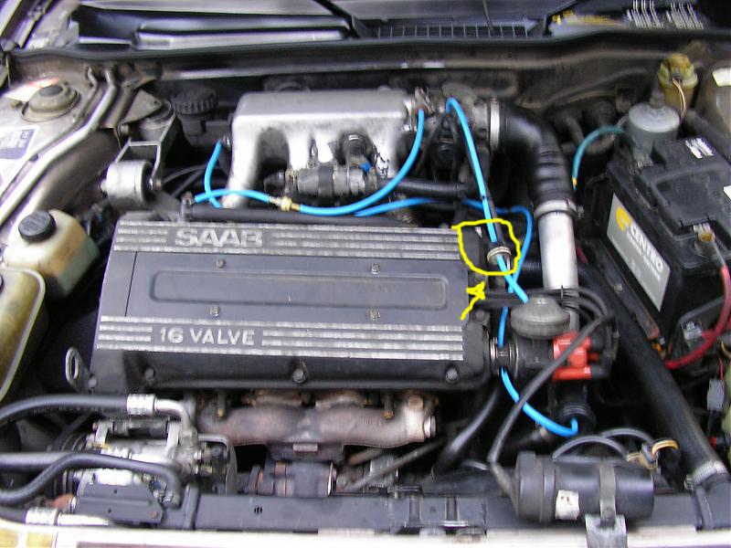

kerzen müssten noch neu gemacht werden laut vorbesitzer,Bypass hab ich geprüft ist ok Kontakte sind 2 Jahre und ca 30000km alt(hab ich heute sauber gemacht war sehr grün) Unterdruckschlauch gegen einen anderen getauscht da nicht richtig an der so einer Zwischenmembran fest war .Auf dem bild siehst du das teil kannst du mir sagen wozu es gut ist?

Puh, wozu war nochmal die kleine "Dose" im Unterdruckschlauch zwischen Ansaugkrümmer und Verteilerdruckdose gut? :confused:
Rückschlagventil?!?
Ich weiss nur das sie nur in eine Richtung durchlässig ist.Gut werde die kontakte und die Kabel tauschen und weitersehen ,bei der Probefahrt heute (nur in der Stadt )war die Leistung deutlich stärker als sonst und das ruckeln ist auch weg selbst wo ich absichtlich im 3. Gang abgebogen bin .Ich bin mir ziemlich sicher das es ein Problem mit der Zündung ist Verteiler und das habe ich noch als Ersatz Kappe und Kabel auch vom meinem letzten die sind 4000km alt.Mal schauen. Was denkst du was passiert wenn man dieses Teil im Bild weglässt?
Stimmt, müßte ein Rückschlagventil sein, daß nur Unterdruck durchläßt, aber keinen Überdruck. War das so?
Geht eigentlich nie kaputt, hat an der Stelle seinen Sinn und sollte daher auch drin bleiben. Aber wenn du es unbedingt loswerden willst, nur zu... :biggrin:

das "Rückschlagventil" ist sicher das Blow-Off welches den Ladedruck beim Gas wegnehmen sofort abbaut/ableitet.Wenn da der Druck-Unterdruckschlauch porös ist geht der Ladedruck gleich dort ab.
Also, schließe ich mich Klaus und Co an, Wartungsstau abbauen.
Grüße Balze
Das ist es mit Sicherheit nicht..........guck dir noch mal den Einbauort an und überdenke das Blow-Off noch mal :smile:
das "Rückschlagventil" ist sicher das Blow-Off welches den Ladedruck beim Gas wegnehmen sofort abbaut/ableitet.....
Nee nee, da hast Du was falsch verstanden.
In der Unterdruchleitung an der Membrandose Verteiler. Kannst Du aber nicht wissen, hast Du ja nicht. :rolleyes:
Jo ihr habt natürlich recht, wer lesen kann ist klar im Vorteil! Das ist natürlich ein Rückschlagventil! Bleibe aber bei der schon von den Kollegen getroffenen Aussage, dass alles rausfliegt was raus muss. Wir können ja mal ne Liste machen ;)
