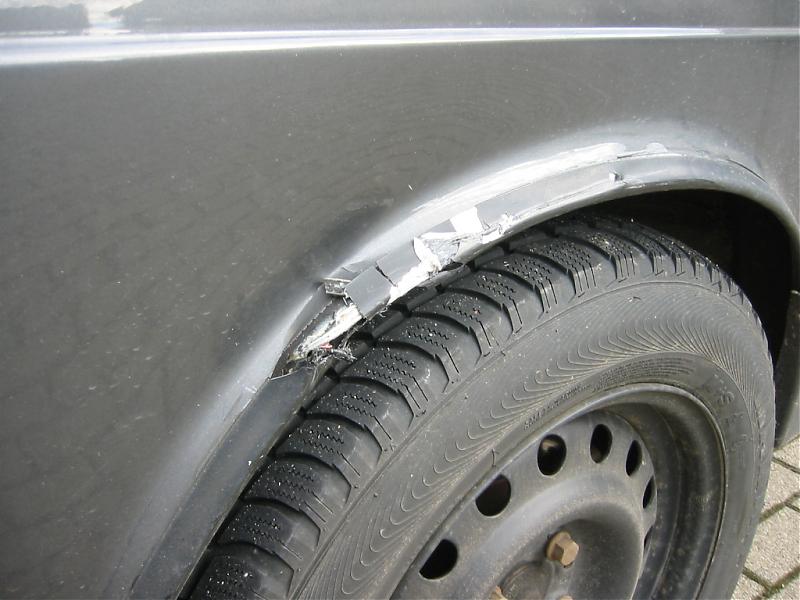

Als ich gestern abend zu meinem Cabrio gekommen bin klemmte ein Zettelchen am Scheibenwischer. Beim Ausparken ist jemand an die "Radabdeckung" gefahren.
Da es schon dunkel war habe ich mir die Bescherung erst jetzt angesehen.
Die "Radabdeckung", die schwarze Leiste am Falz, ist ziemlich zerfetzt. Der Falz selber etwas nach aussen gedrückt und das Seitenteil hat dann nach innen nachgegeben. Keine Ahnung wie der Andere das angestellt hat. Der Wagen muß wohl von schräg hinten den Radlauf irgendwie nach vorn gedrückt haben. Aber das ist geschehen und nicht mehr das Problem.
Da sich der Verursacher dankenswerterweise gemeldet hat dürfte es wenigstens keinen großen finanziellen Ärger geben, hoffentlich.
Kann mir jemand sagen, was bei der Unfall-Reparatur am hinteren Radlauf/Seitenwand zu beachten ist. Ich werde es machen lassen, möchte aber wissen, ob die Karosserieklempner Saab-Kenntnisse mitbringen müssen oder es eine "normale" Unfall-Reparatur ist.

Natürlich sollte man drauf achten das der Radlauf wieder gut unter der Plastikleiste versiegelt wird da diese sehr Rostanfällig sind.

Je nach verformung ist das schon ein Stück Arbeit.
Kann es einfach so wieder zurecht geklopft werden? Auch dann muß eine gtue Arbeit gemacht werden. Die Ritzen müssen wieder gut abgedichtet werdeb, Innen Rostschutz und UNterbodenschutz und außen wahrscheinlich eine Lackierung des gesamten Kotflügels plus neue Leiste..das geht mal ganz locker über 1000 €, nur mal so aus der Hüfte geschossen.
Mach doch mal ein Bild und poste es hier....

Ich hoffe, man kann was erkenne. Sieht garnicht so wild aus, ist aber an einer ekligen Stelle. Der Beulendoktor wird definitiv überfordert sein.
Die Felge hat dem Augenschein nach nichts mitbekommen.

hast ja nochmal Glück gehabt bzgl. Felge und Achse.
Ich würds wegbringen und schön machen lassen. Kost Dich ja nix.
Da von innen gearbeitet wird drauf achten, daß innen nachkonserviert wird.

das Auto ist gemacht, die Arbeit sieht auch garnicht so schlecht aus.
Der Kostenvoranschlag belief sich übrigens auf gut 15 Stunden + Teile. Der Versicherung wurden ca.1500,- berechnet, als Privatmann hätte es etwa 2100,- gekostet (andere Stundensätze). Nach 7 Arbeitstagen hatte ich den Wagen wieder (haben auf Teile warten müssen). Mit der Versicherung (HUK24) gab es null Probleme.
