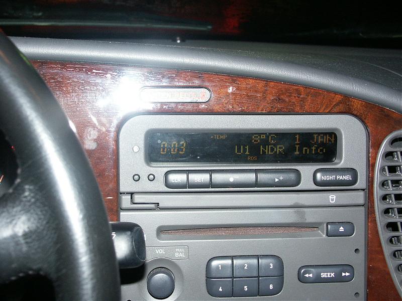

Heute war es denn endlich soweit.Ich habe das SID gebügelt.
Ausbau ca. 20 min, kein Problem selbst für technisch unbegabte wie mich.
Dank des Bildes - hier im Thread weiß man genau wo man bügeln muss.
Nach dem vierten >Versuch> hat es endlich geklappt. Alle Pixelfehler behoben.
Tipp: nicht so vorsichtig rangehen, soll aber auch nicht heißen abfakeln. Aber Wärme und Druck sind schon nötig, sonst passiert nix.
Also vielen Dank für den Tipp, ich freu mich!!!!!!
Ach hatte ich vergessen, man braucht nen Torx. Sind insgesamt 5 Schrauben, alles intuitiv, kann man nichts falsch machen.
