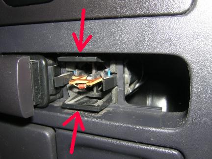

Sieht doch schon gut aus. Jetzt das Klimabedienteil ausbauen, die beiden Laschen oben und unten vorsichtig mit Schraubendrehern eindrückern. So kriegst Du den Sensor nach hinten geschoben, und über die Öffnung des Bedienteils raus.

Siehe rote Pfeile!
vorsichtig reindrücken und nach hinten ausbauen...

Da ich heute auch mal dran gegangen bin, habe ich mal ein Bilder gemacht. Hier erst mal eins zu den Schnapphaken. Es müssen nicht die oben und unten zusammengedrückt werden, sonder in diesen sitzen die zu entriegelnden Schnapper, siehe hier:

Die kann man mit einem flachen Messer (Frühstücksmesser) gut entriegeln. :rolleyes:
Wer sich nicht traut an dem Klimabedienteil zu Hebeln, einfach den Blindstopfen rechts neben dem Temperaturgeber raushebeln, dann kann man mit einem Finger von unten die Klimabedienung ganz einfach rausschubsen. :smile:

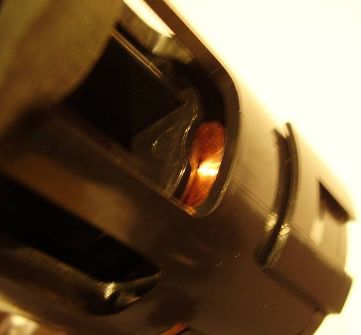

Hat man das Ding raus, so kann man den Lüfter mit einem Pinsel und Pusten leicht reinigen. Hier eine Ansicht schräg in das Lüfterrad, das Rote ist eine der beiden Spulen des Motors, also eine offene Konstruktion, kein normaler Motor an einem Lüfterrad.

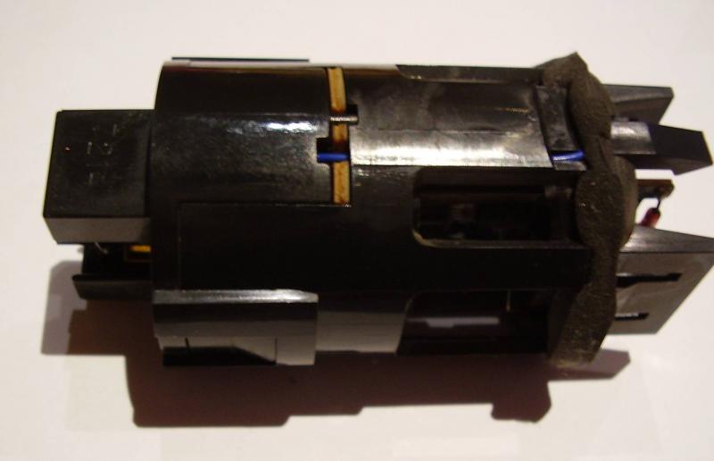

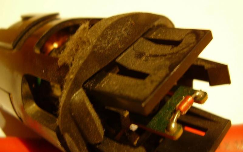

Leider klappert meiner immer noch :confused:, also mal etwas weiter zerlegt. In dieser Ansicht sieht man links unten und oben (gerade noch so) die Klipse, die das Gehäuse zusammenhalten. Keine Angst, die beiden Gehäuseschalen sind kodiert, man kann sie nicht falsch wieder zusammensetzen. Geht ganz leicht, wenn nicht, vorsichtig sein und nicht eines der Kabel abreißen.

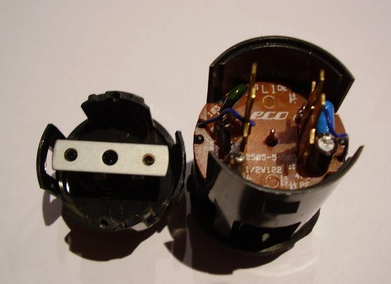

So, dann kann man innen rein sehen. Links die Steckerseite. In dem Metallstreifen das Loch in der Mitte ist das Lager für das Lüfterrad. Im rechten Teil schaut die Welle durch die Platine.
[ATTACH]29735.vB[/ATTACH]
Um das Lüfterrad auszubauen müsste man nun die beiden Drähte des eigenlichen Temperaturfühlers ablöten. Werde ich wohl demnächst mal machen in der Hoffnung, dass er sich irgendwie ruhig stellen lässt. Zur Not baue ich das ganz um auf einen Standardlüfter :biggrin:
