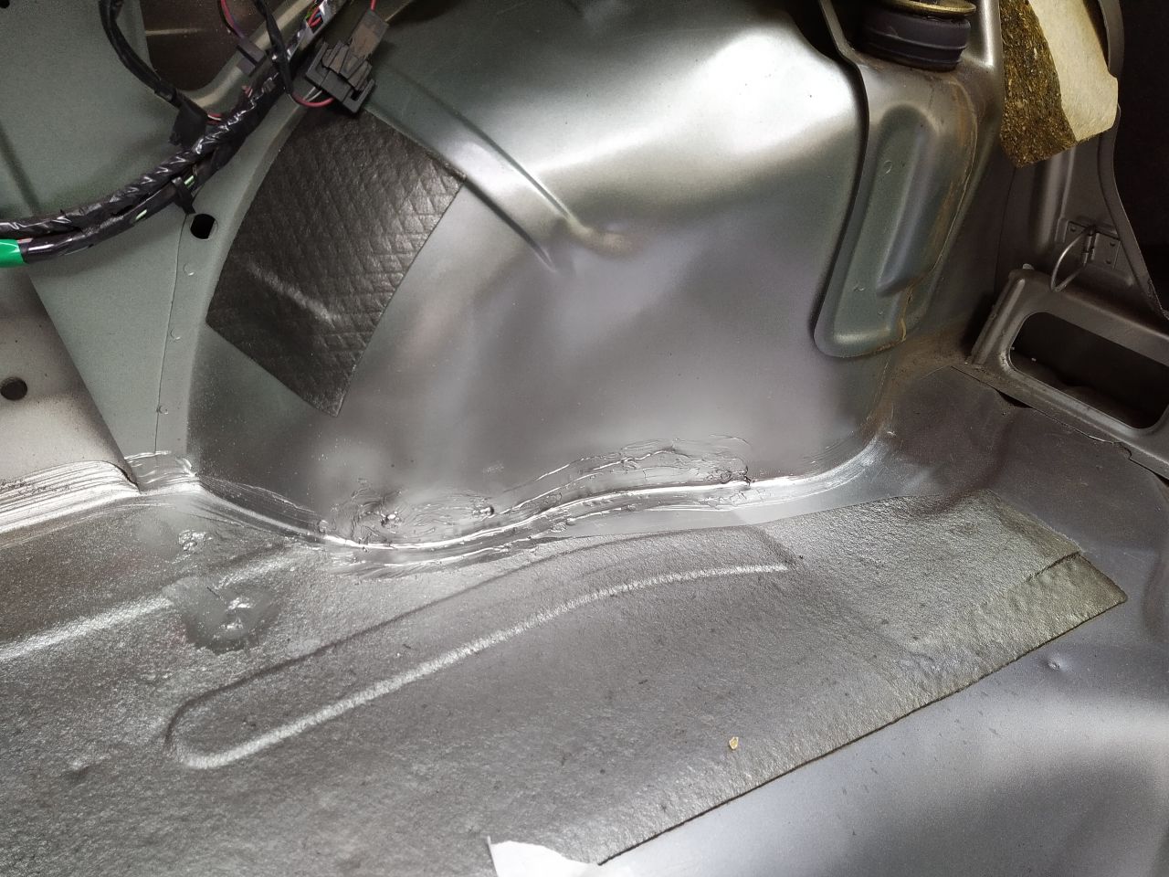

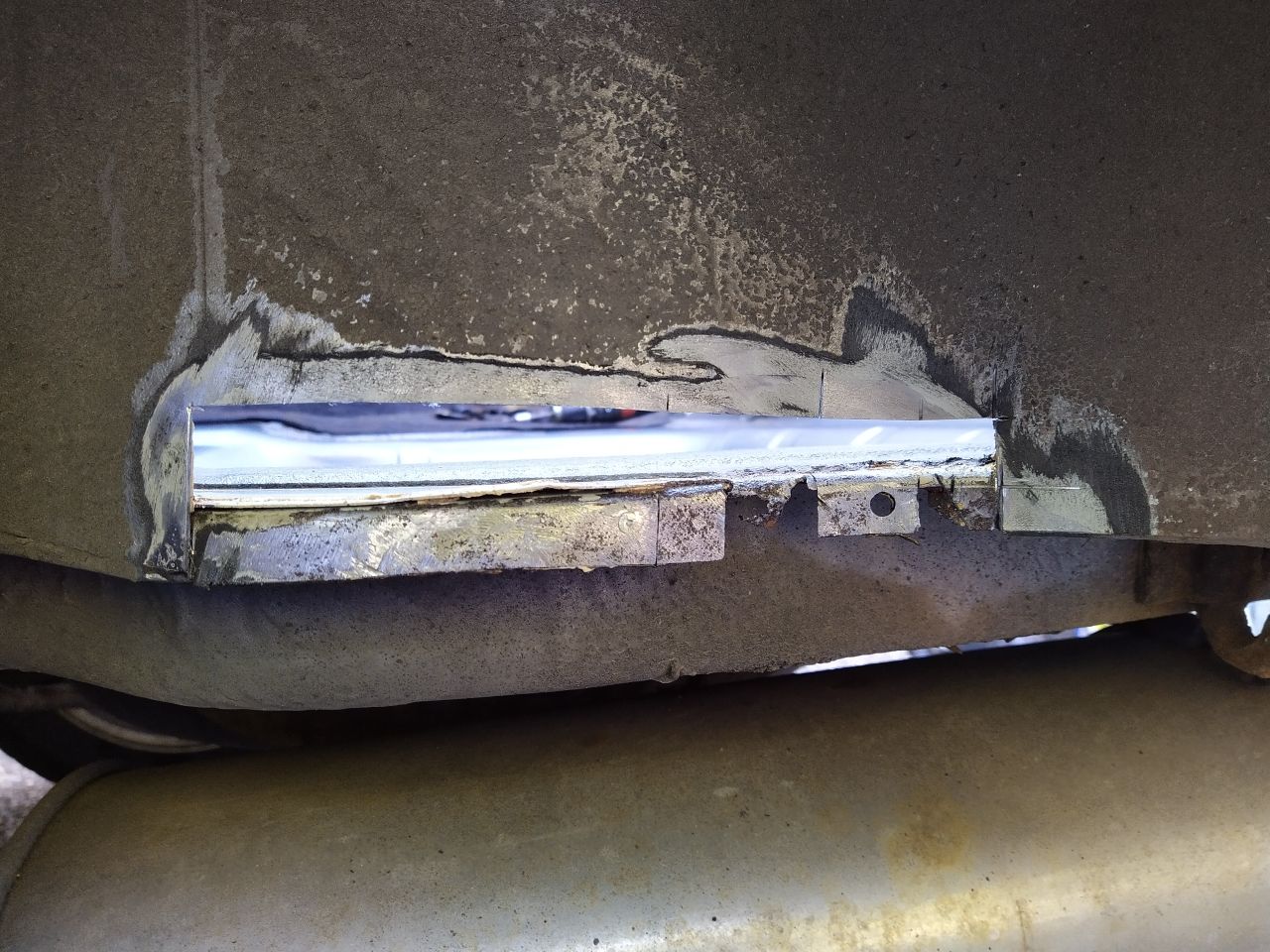

Im linken hinteren Radhaus ist an der Unterkante Übergang Kofferraumboden zu Radhauswand etwas Rost im Falz, so daß ich da ca. 5cm hoch und 20cm lang heraus getrennt habe, bis ich wieder im gesunden Blech bin. Leider war heute am frühen Abend, als ich soweit war, die Schutzgasflasche leer. :redface::rolleyes:

Radhaus hinten Links vorher:
Nachher:

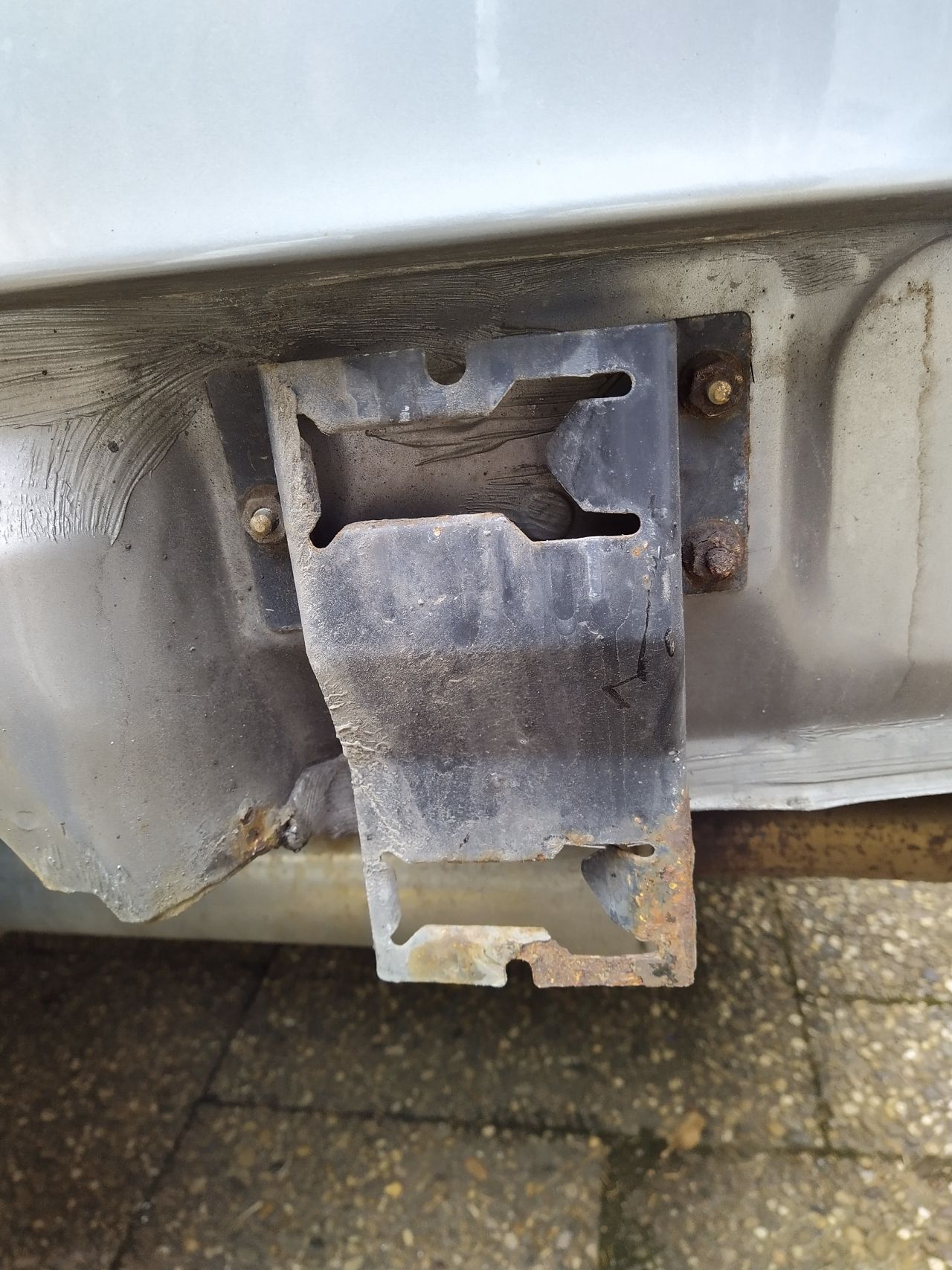

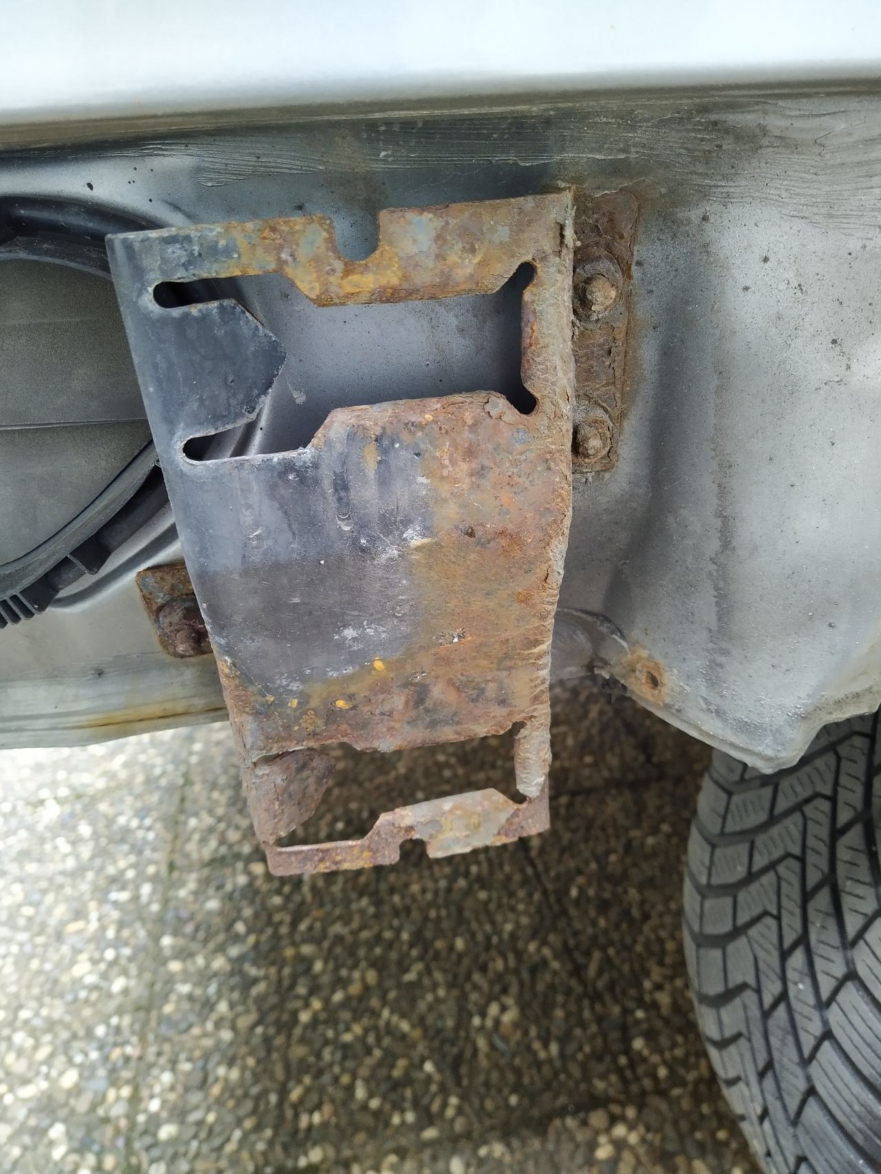

Die Halterungen für die Stoßstangen hinten links und rechts waren auch ziemlich stark verrostet.
Halterung_Stossstange_HL.thumb.jpg.4dd5278a36516a4b6d6060a9adf7cfce.jpg Halterung_Stossstange_HR.thumb.jpg.d3eb766eca3cea06ae66c8e720688fd6.jpg
Ein nettes Forenmitglied hat mir aber schon guten Ersatz in deutlich besserem Zustand verkauft. Die werden jetzt zur Sicherheit noch mit Chassislack-OH behandelt und dann sollten die für viele weitere Jahre gut sein.

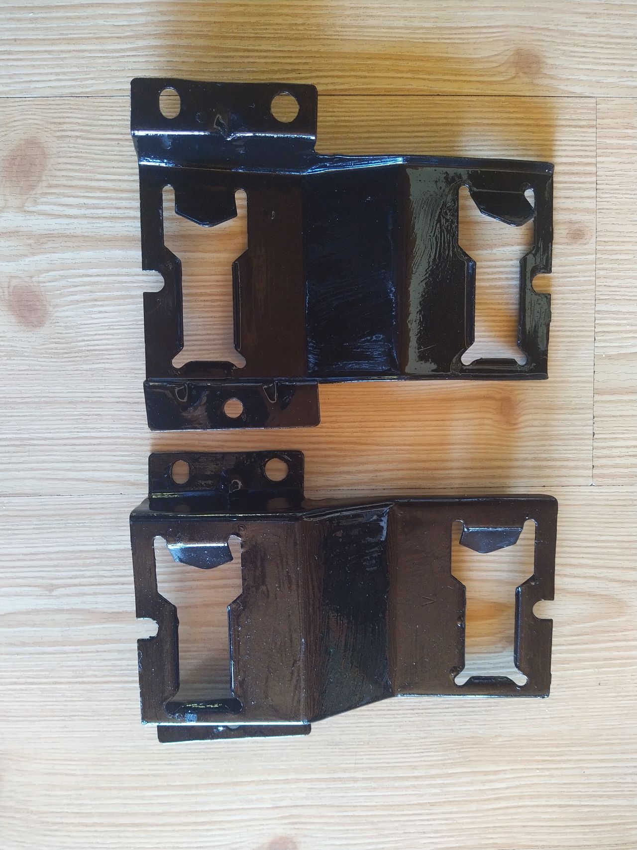

"Neue" Stoßstangenhalter:
Schade, dass es mittlerweile so schwer ist, solche Teile Feuerverzinken zu lassen.
Früher hatte ich einen familiären Kontakt, dann immerhin einen in der Nähe, der nimmt aber seit Kurzem nur noch Neuteile an...
Ja, Betriebe für Galvanik gibt es nicht mehr so häufig und auch teils recht teuer geworden wegen der ganzen Auflagen, die die heutzutage einhalten müssen. Ich denke aber, daß das auch mit Chassislack lange halten wird.
Die gebrauchten Ersatz-Halter waren rostfrei und die Original-Beschichtung bis auf ein paar kleine Abplatzer auch vollständig intakt. Den Chassislack habe ich zusätzlich drauf gemacht, um die Fehlstellen zu bedecken und um ein wenig Zusatz-Schutz zu bekommen.
[ATTACH]197866[/ATTACH]
Nachher:
[ATTACH]197867[/ATTACH]

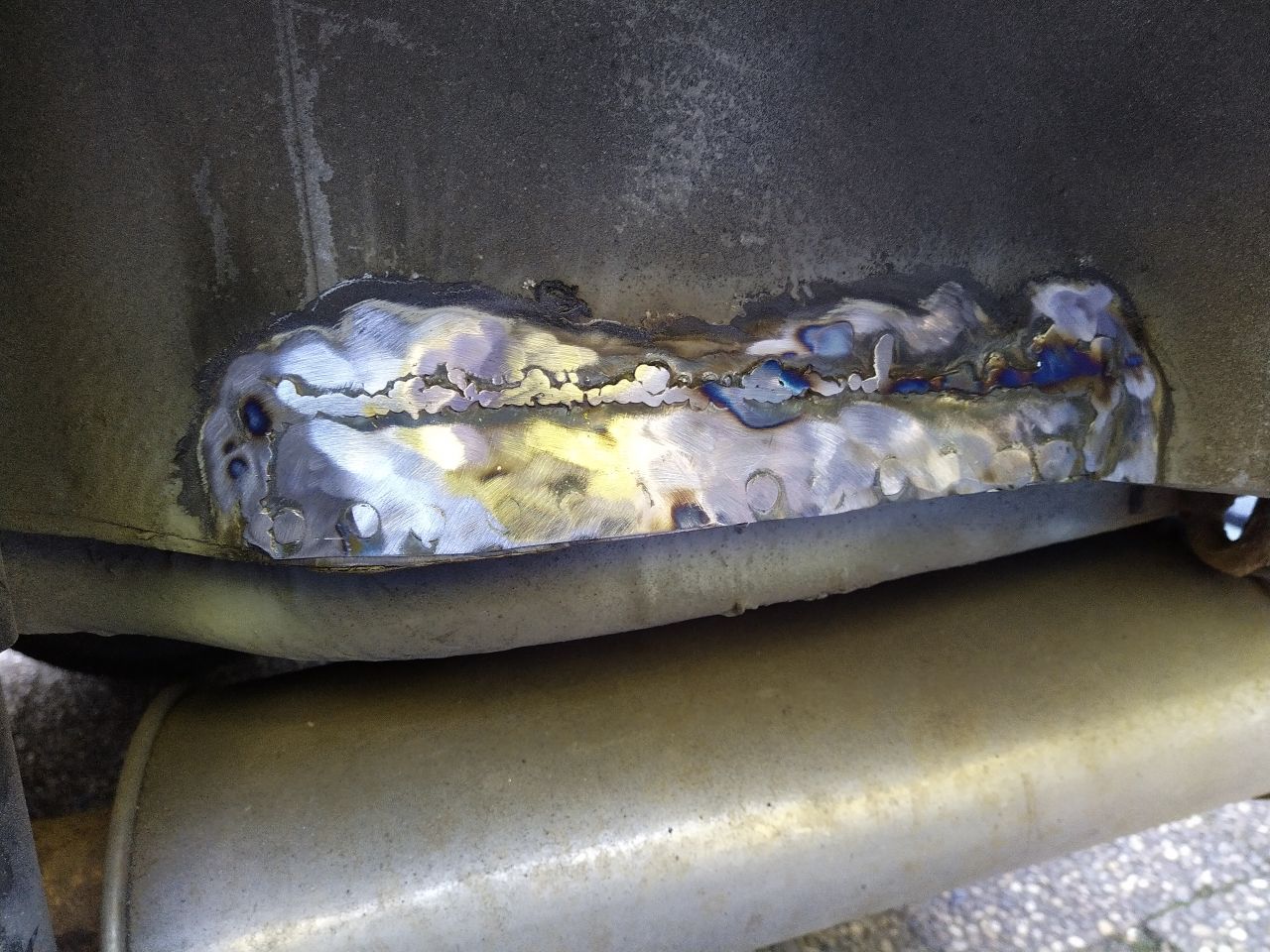

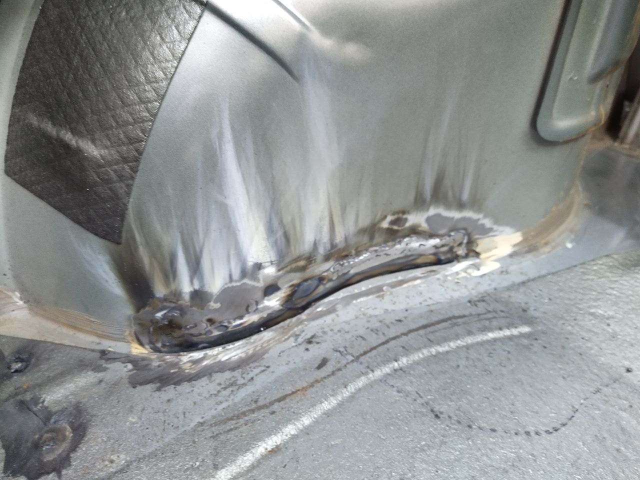

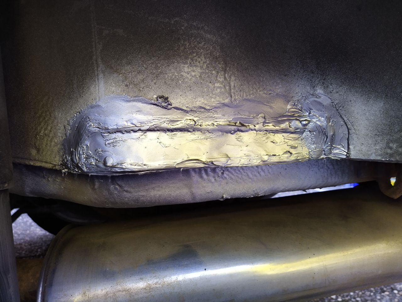

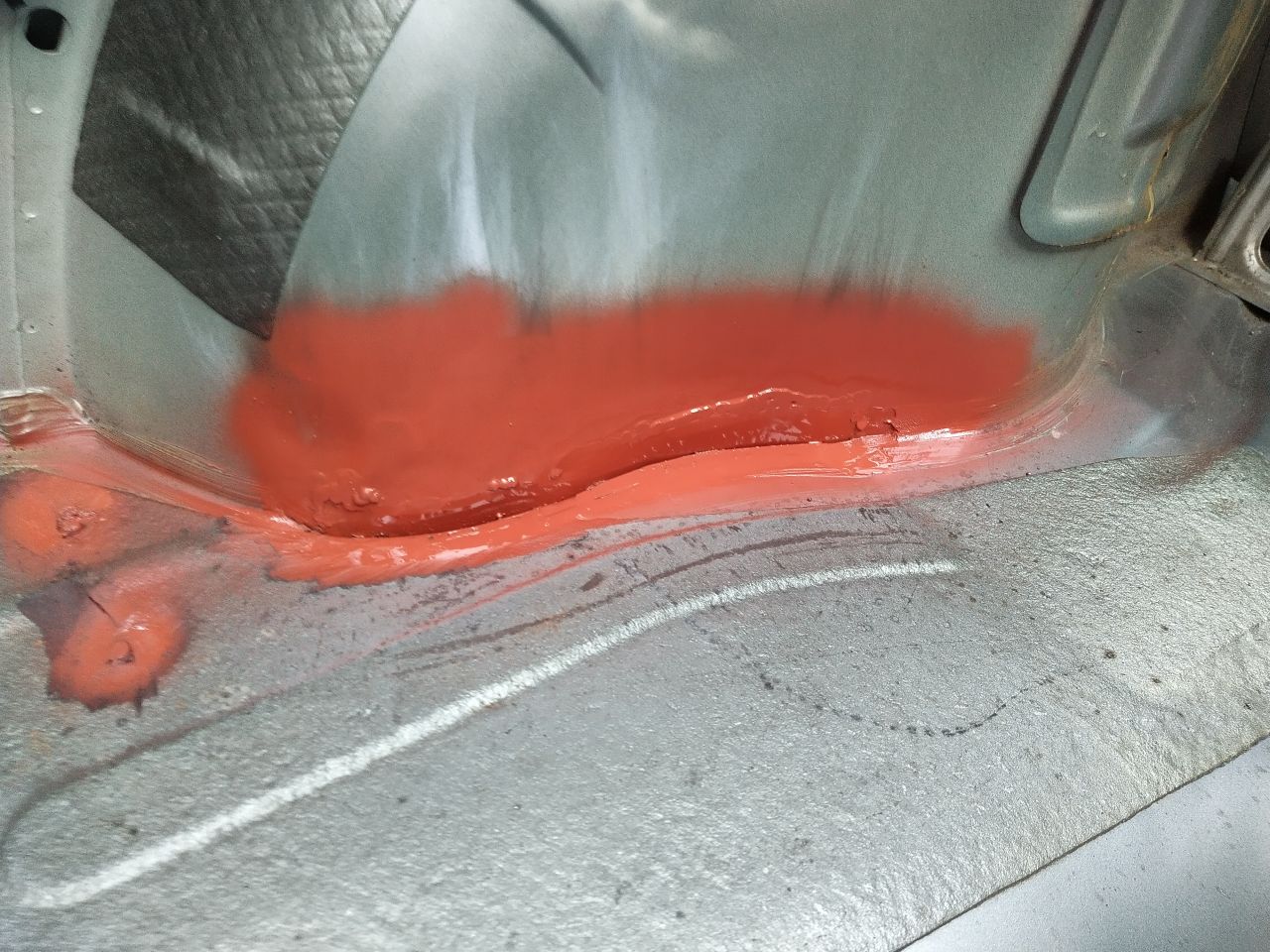

Heute neue Gasflasche geholt, Bleche angefertigt und eingeschweißt. Kofferraum-Belüftung wieder zu. :tongue:
Radhaus_HL_3.thumb.jpg.df51f69e1ccf4f94575e06e949ff0df5.jpg Radhaus_HL_4.thumb.jpg.82c6af6c800f98578266a8f284f30c29.jpg Radhaus_HL_5.thumb.jpg.66e7c0dc2f4142bd8fc66aaa55071486.jpg Radhaus_HL_6.thumb.jpg.3c66651f18c90e32832def5b24dc8897.jpg

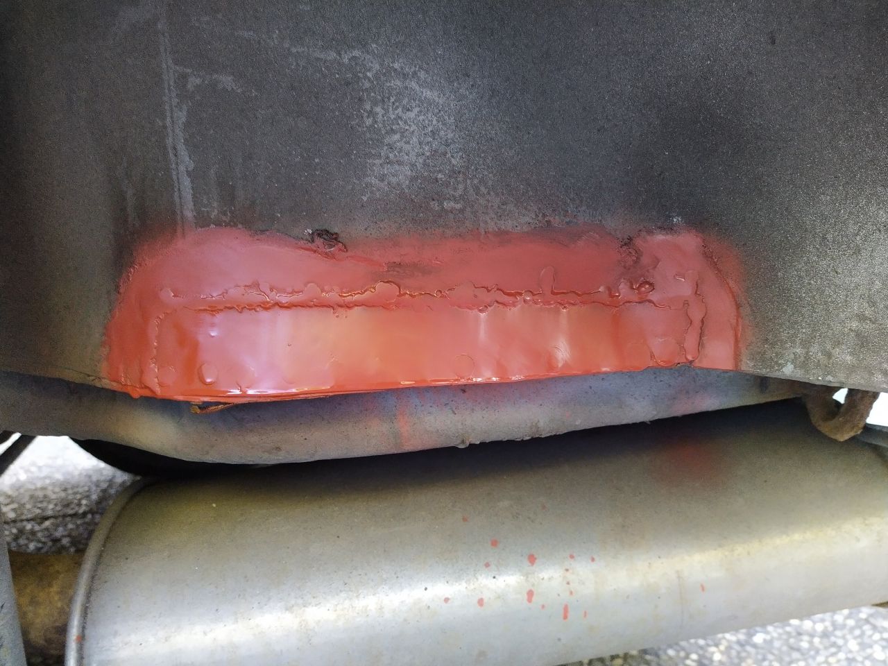

Heute dann noch mit Karosseriedichtmasse versiegelt und lackiert.
Radhaus_HL_7.thumb.jpg.7c348ff49ecfe5b59b87db4236918ca2.jpg Radhaus_HL_8.thumb.jpg.0aba4ece3733b245ec3d3f146e363076.jpg

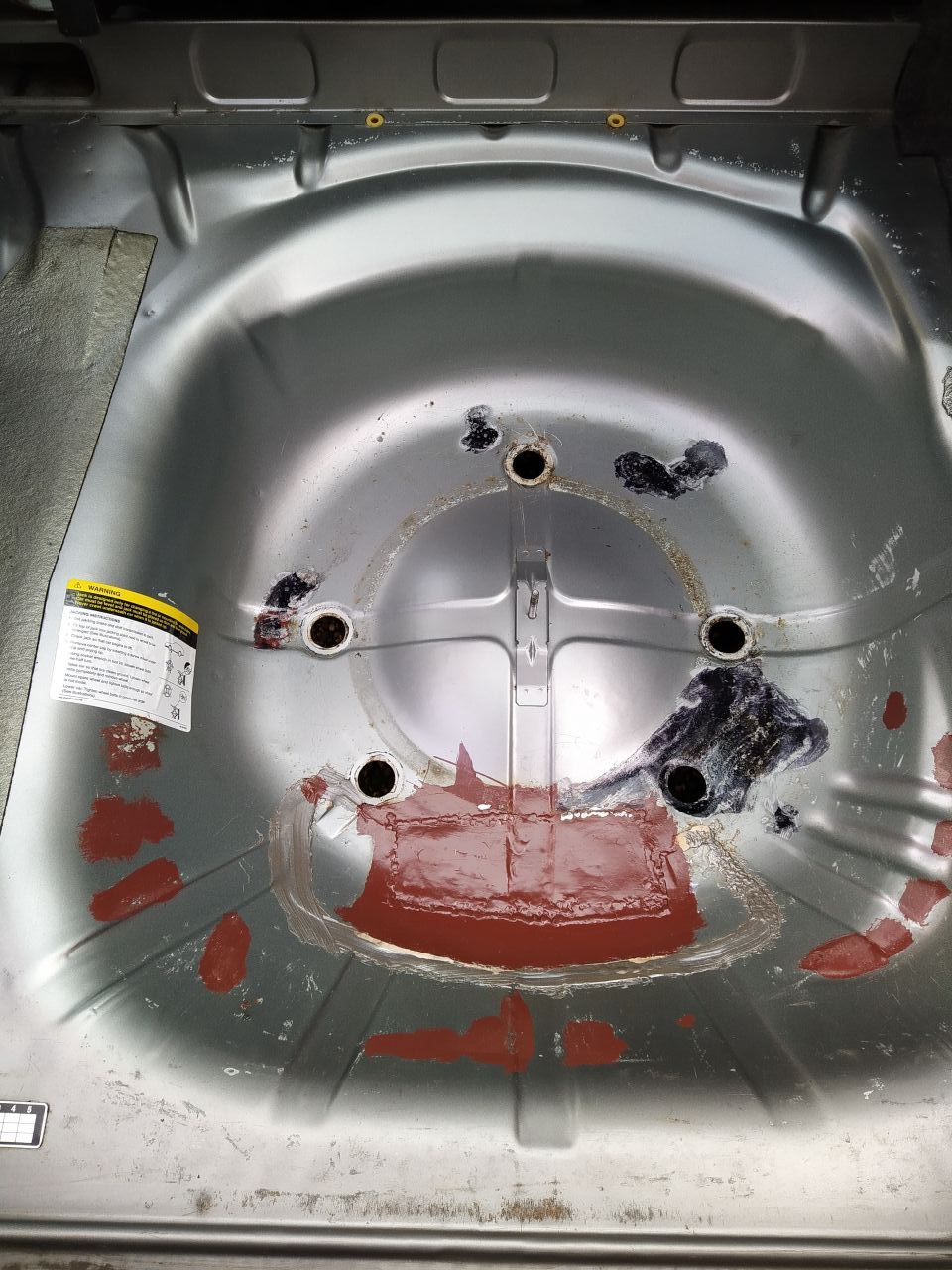

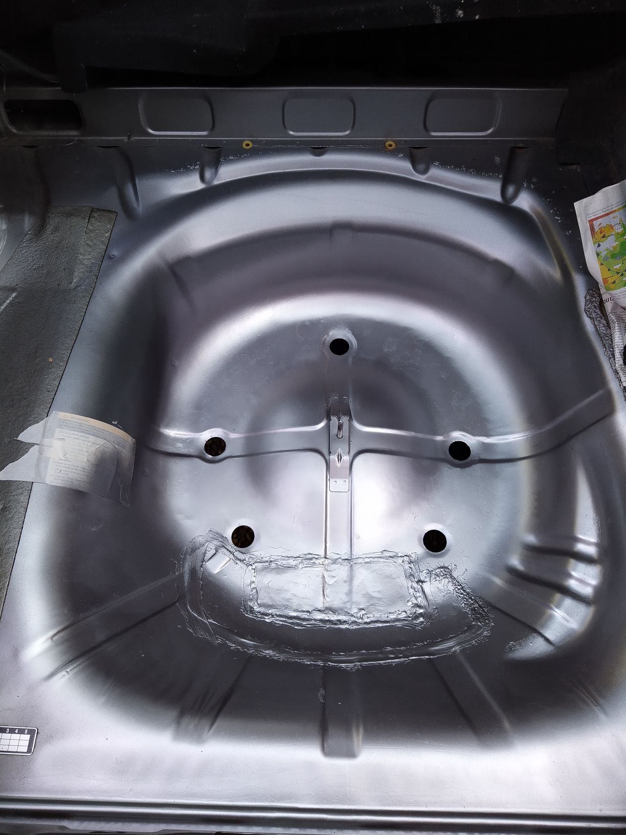

Und die Reserveradmulde habe ich auch noch entrostet und lackiert. Vor 3 Jahren wurde da auch schonmal was geschweißt, das ist soweit noch in Ordnung, war aber nur grundiert. Jetzt auch komplett inkl. Lack.
Reserveradmulde_1.thumb.jpg.236fccb3d1f2bd2596954d078dd10fd9.jpg Reserveradmulde_2.thumb.jpg.8d3d901b553bc87e4778508485260c20.jpg

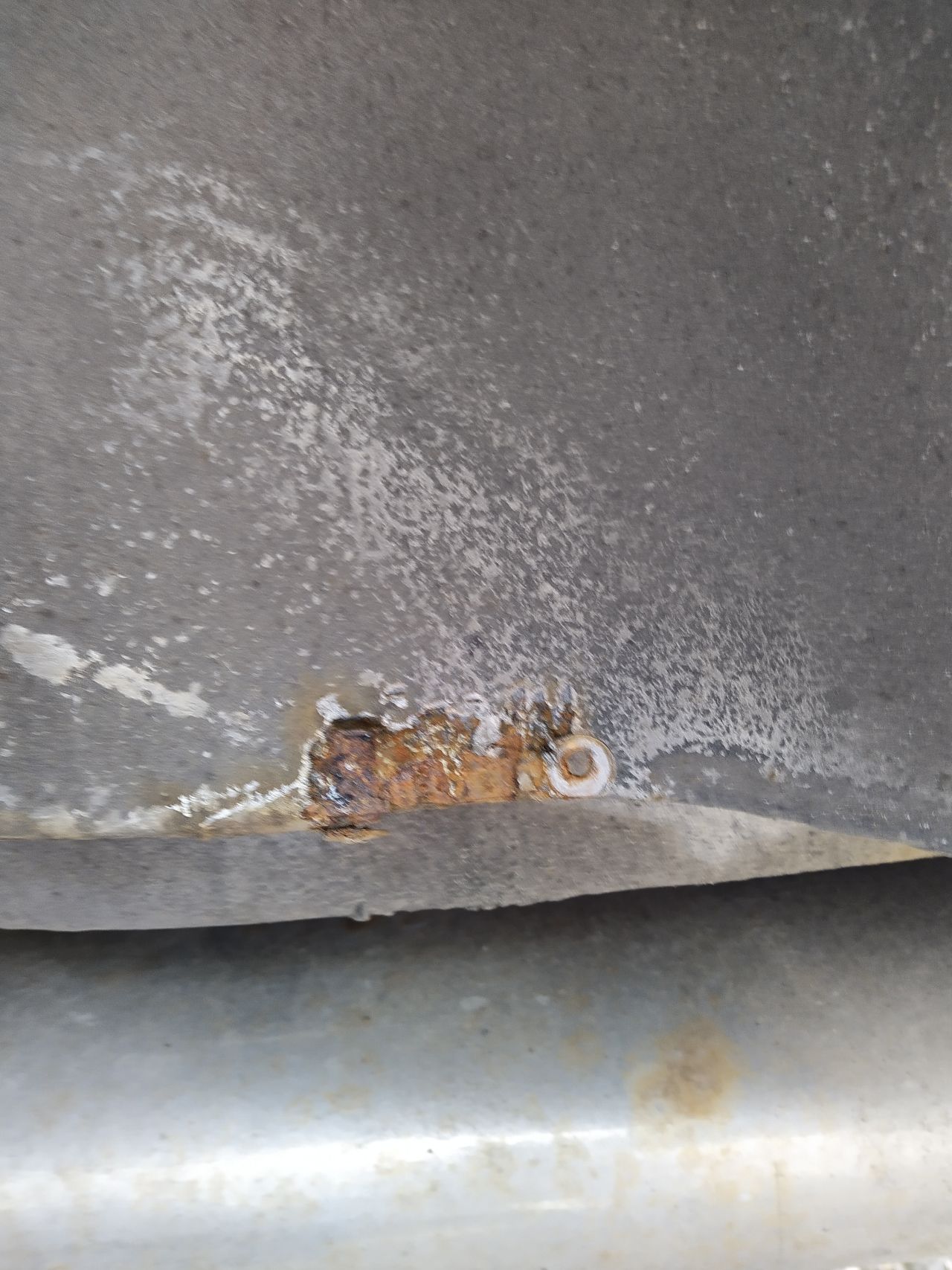

Nachdem ein paar andere "akute" Fälle sich dazwischen gemogelt hatten, steht der Viggen jetzt seit vorletzter Woche auf der Hebebühne. Die erste eingehende Besichtigung und Bestandsaufnahme war etwas ernüchternd. Aber hilft ja nix, durchatmen und los!
Heute habe ich die Hinterachse ausgebaut. Die ist nach 9 Jahren schon wieder recht rostig an der Oberfläche. Die wurde 2012 getauscht und vor dem Einbau abgeschliffen und mit Hammerit lackiert. Aber da muß ich jetzt wieder was tun.
Der eigentliche Grund für den Ausbau war aber die Federaufnahme hinten rechts, oben am Längsträger. Vielleicht kommt demnächst noch ein Bericht dazu. Dort und wie schon neulich im Radhaus hinten links an der Kante zum Kofferraum gab es auch noch etwas Rost dem ich mit frischem Blech und Schweißgerät auf die Pelle gerückt bin.
Auch die Stoßdämpferaufnahme oben hinten rechts braucht evtl. ein bißchen frisches Blech.
Als nächstes muß dann der Teppich raus (Rückbank und Kofferraumverkleidungen sind schon raus). Und dann muß am Unterboden praktisch jedes Loch mit Stopfen geschweißt werden. Alle hatten versteckt und nicht sichtbar Rost unter dem von außen augenscheinlich unauffällig intakten Unterbodenschutz.
