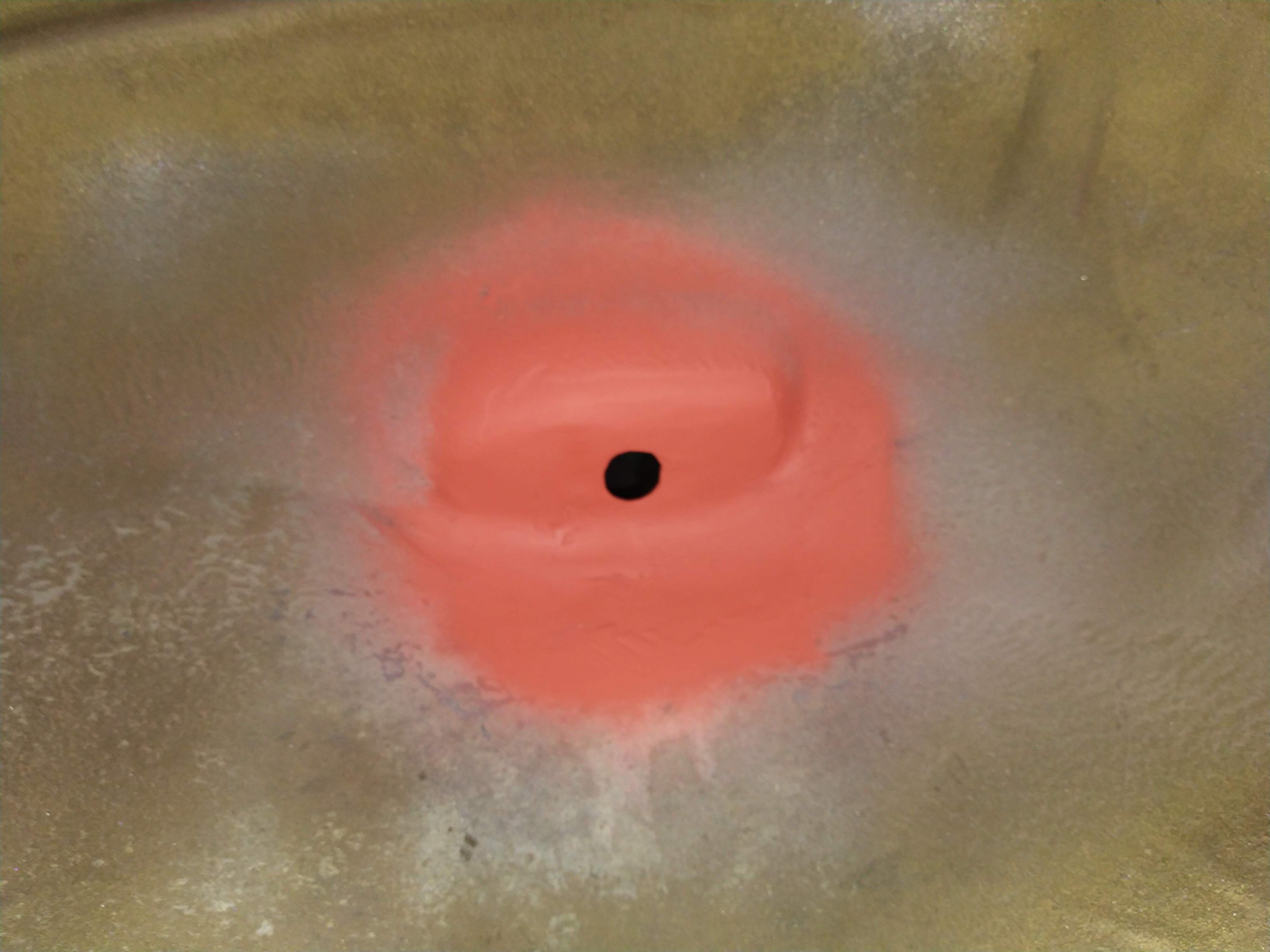

Wie gesagt, versiegelt mit Spiess&Hecker Priomat, Außenkante dann mit Karosseriedichtmasse (hatte jetzt welche von Liqui-Moly da und daher verwendet: LIQUIMATE 8100 1K-PUR WEISS), dann alles lackiert (Sprühdose von TriStar Color in passendem Farbton, plus Klarlack). Unterbodenschutz Dinitrol Metallic (braunes Unterbodenschutzwachs) und in den Teller spritze ich jetzt noch FluidFilm aus der Sprühdose rein mit der Hohlraumsonde.

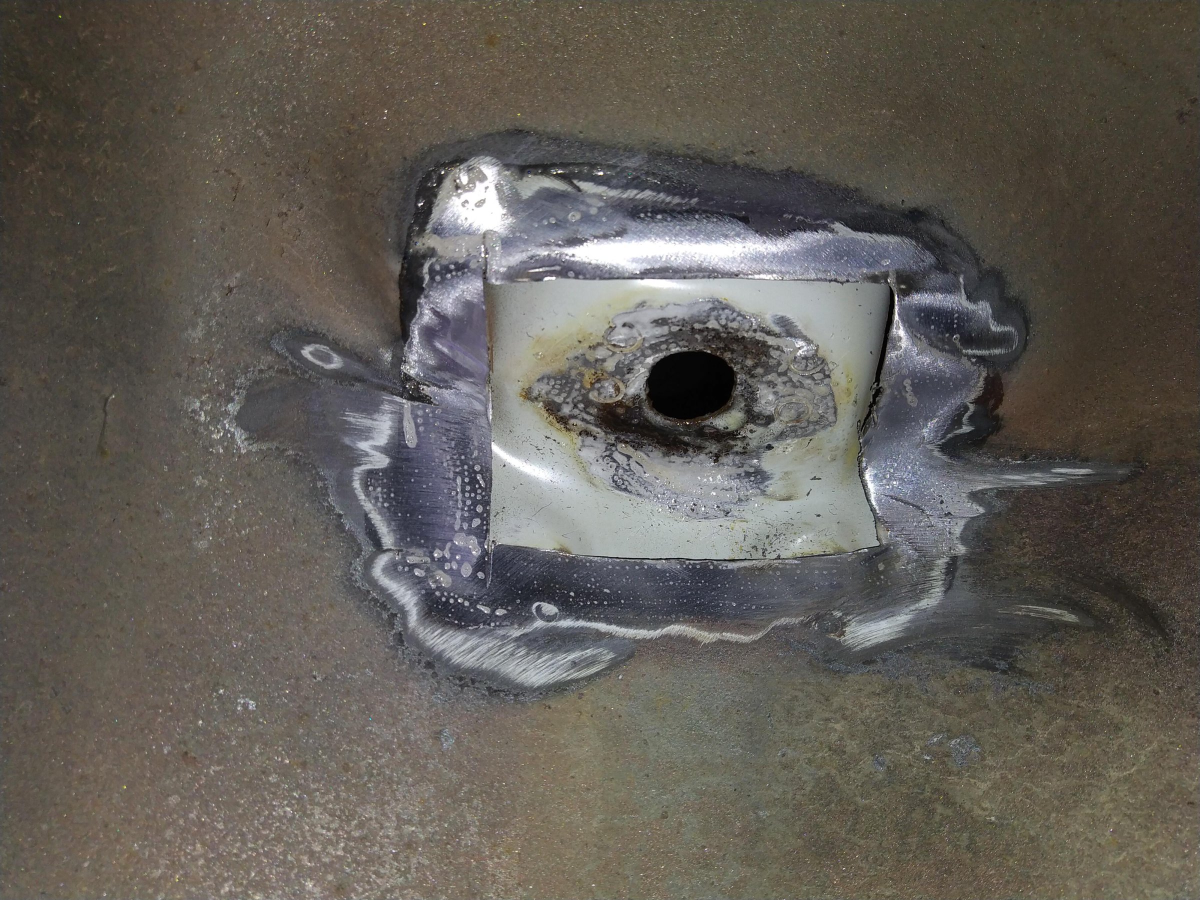

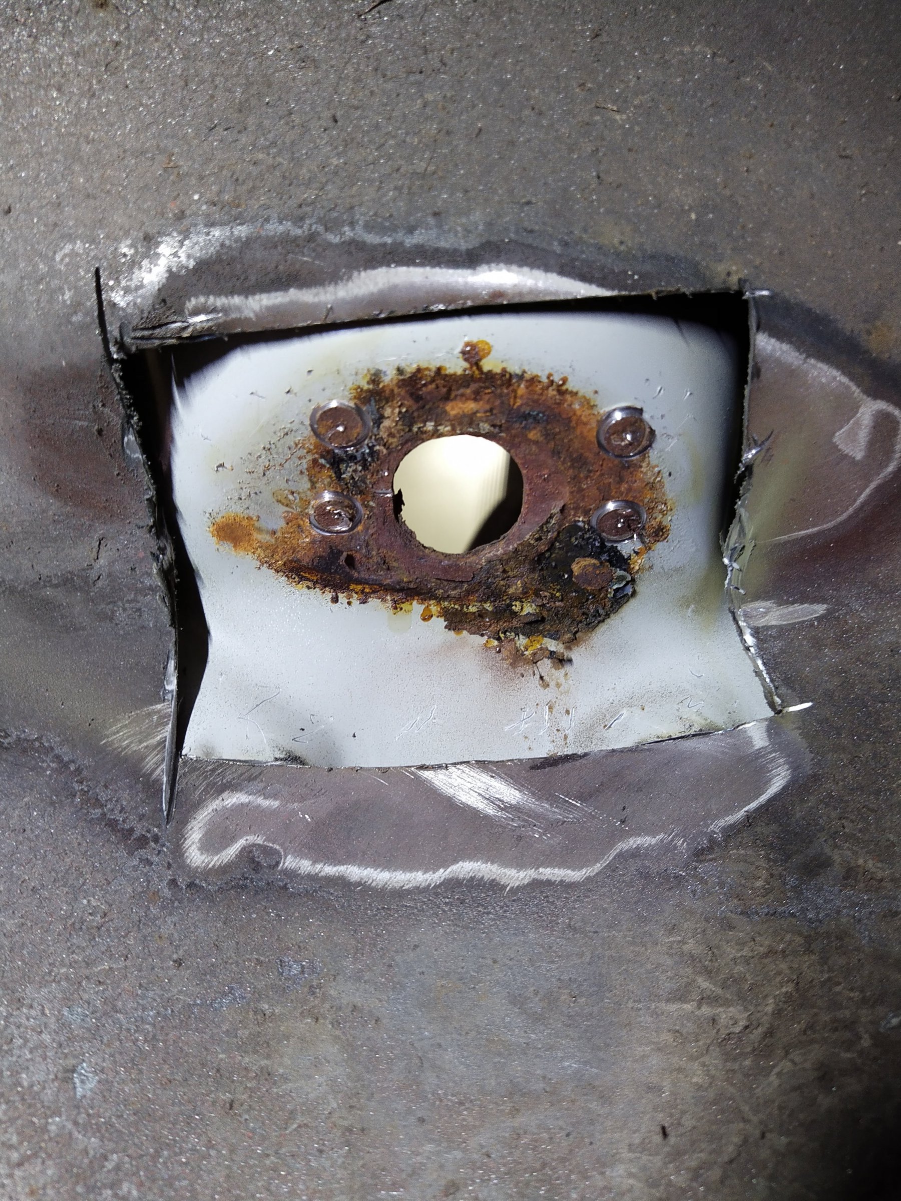

Auf der Fahrerseite im hinteren Fußraum habe ich heute ein neues Stück Blech eingeschweißt. War etwas kniffelig da sehr dreidimensional, aber hat ganz gut hingehauen. Muß auch keinen Schönheitspreis gewinnen da am Unterboden.

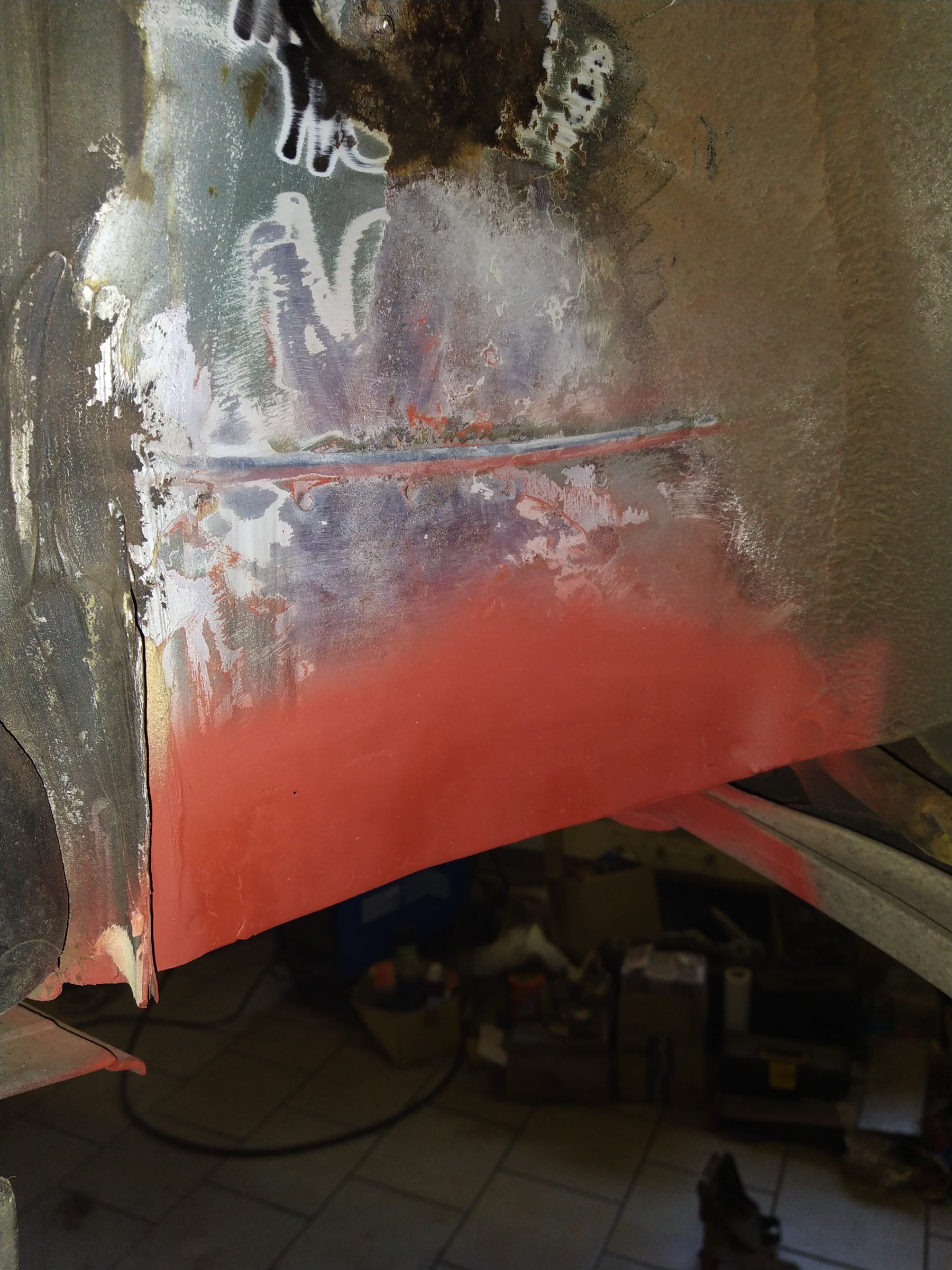

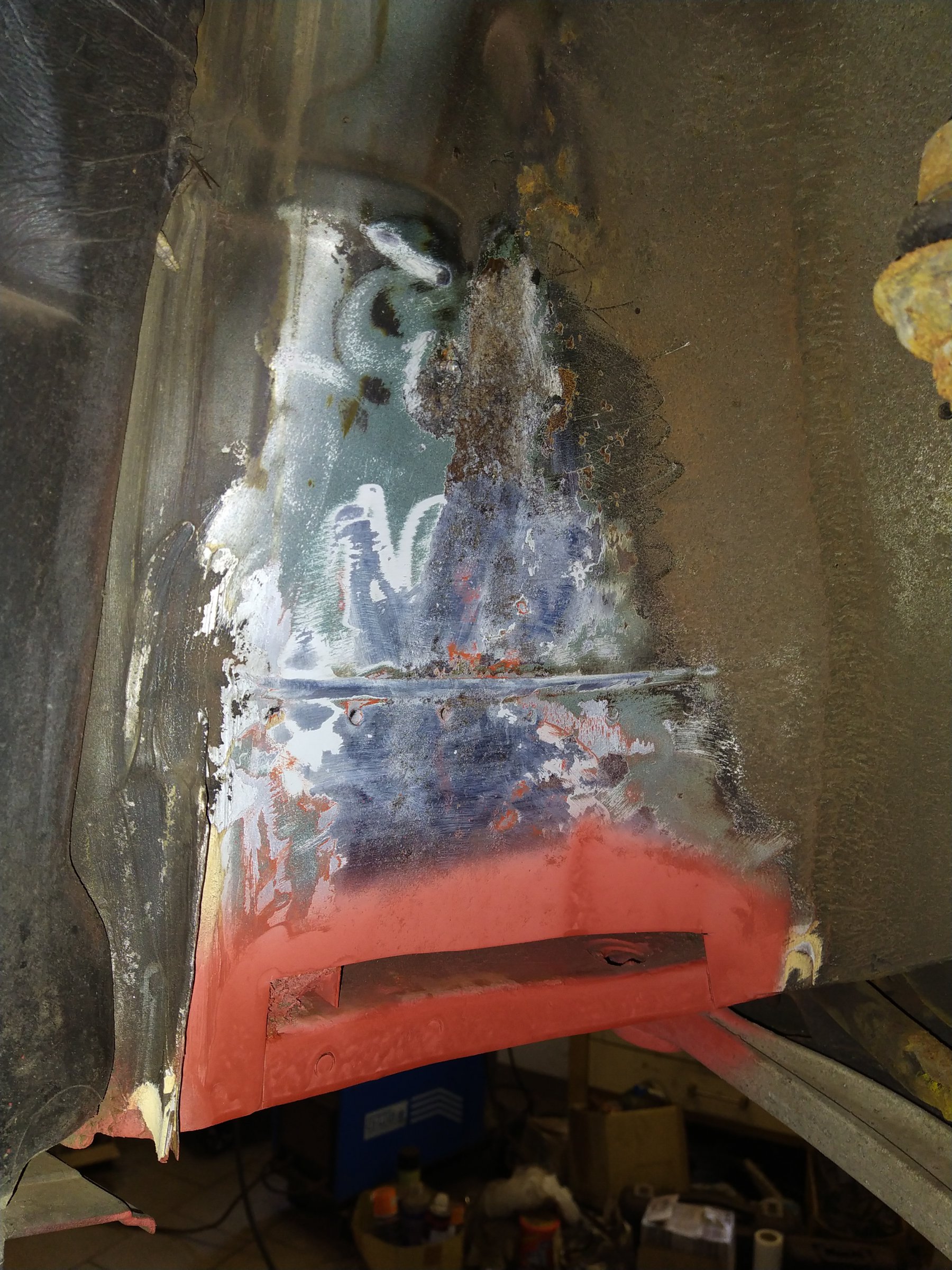

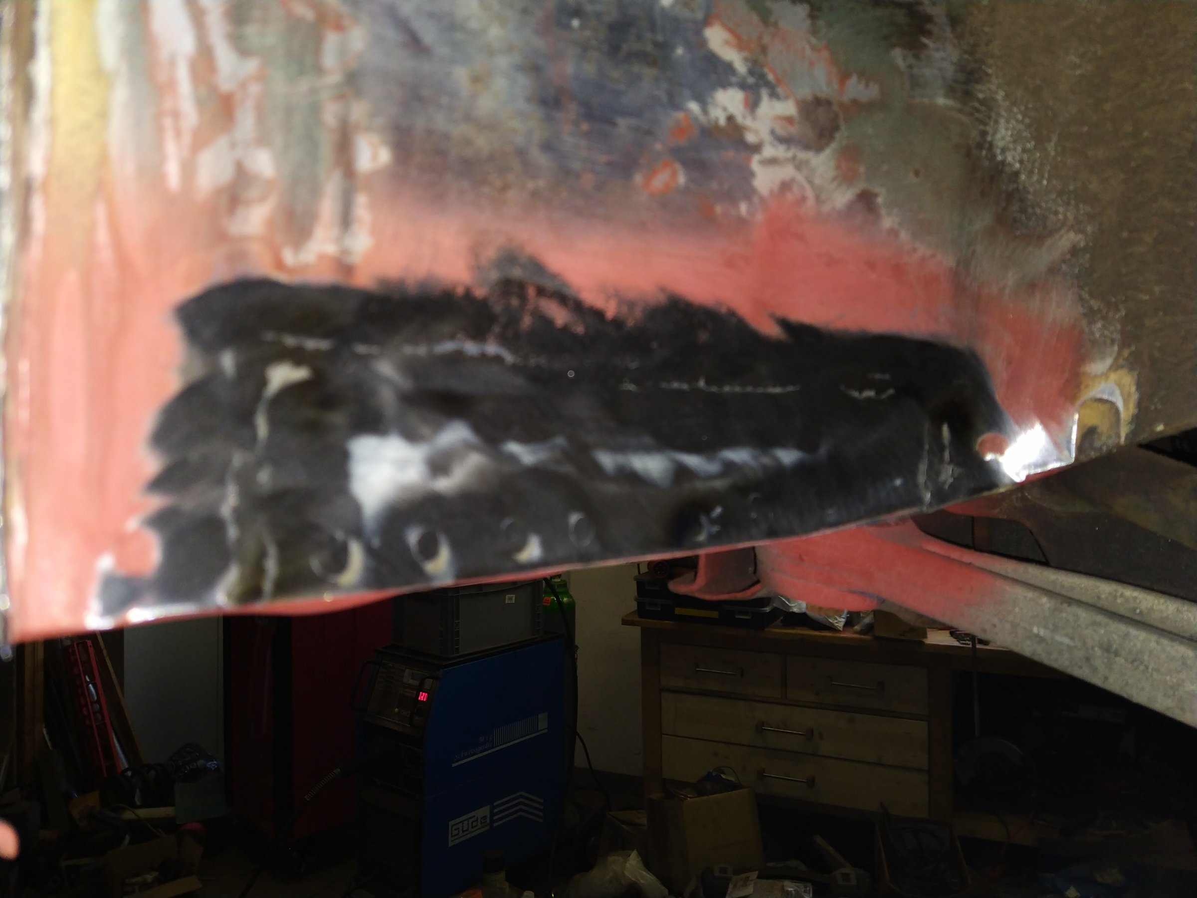

Ich habe heute außerdem noch das rechte, vordere Radhaus geschweißt. Da war wie auch schon links die Unterkante durch gerostet, ein klassische Stelle am 9-3(I). Die Stelle habe ich mittlerweile an jedem unserer 4 Saab 9-3 im Familienfuhrpark min. auf einer Seite geschweißt. Ist zum Glück recht einfach zu bewerkstelligen, da es üblicherweise nur ein Blechstreifen ca. 5cm hoch und 10-20cm breit ist je nach Ausmaß.

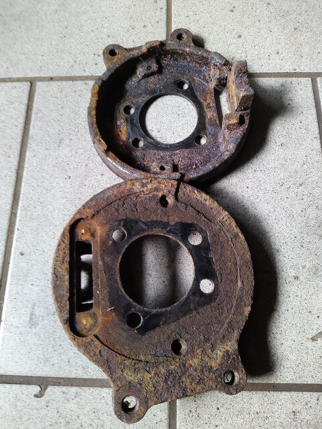

Bremsankerplatten für die Hinterachsbremse gibt es ja mittlerweile leider auch nur noch gebraucht. Daher 2 Stück zum entrosten und verzinken abgegeben, plus 2 oder 3 kleine Bremsleitungshalter die an der Hinterachse angeschraubt sind.
Vorher:
Nachher-Foto kommt, wenn die Teile zurück sind.

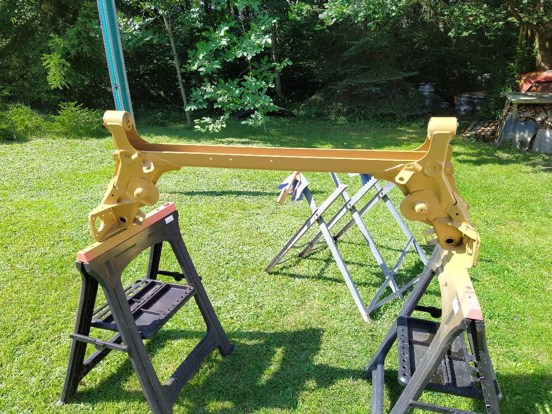

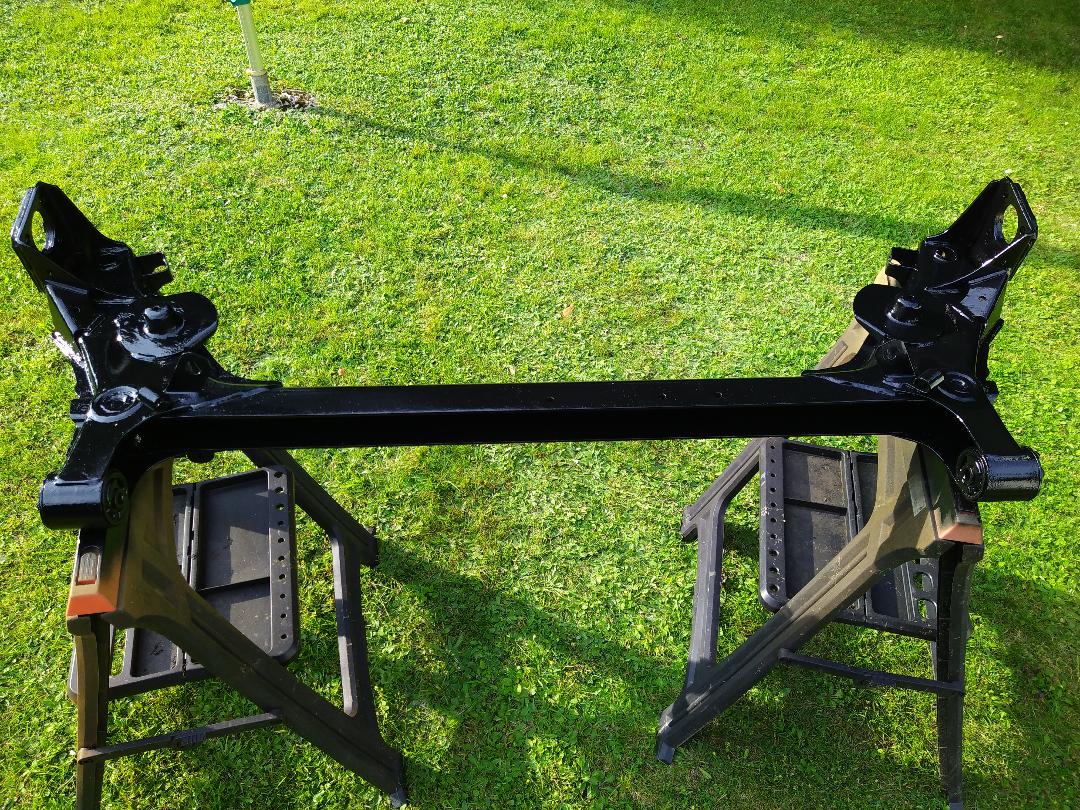

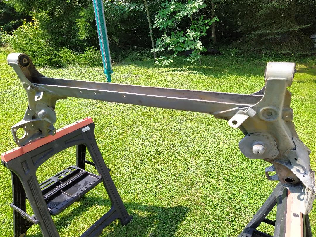

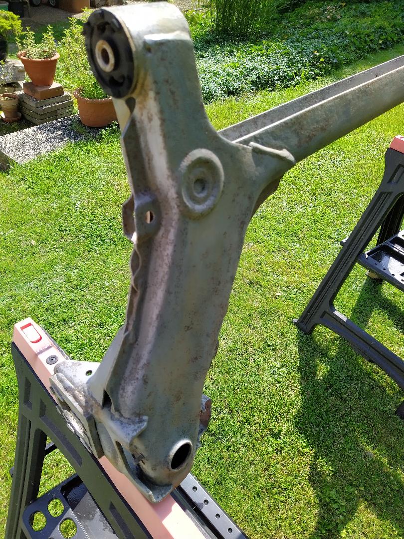

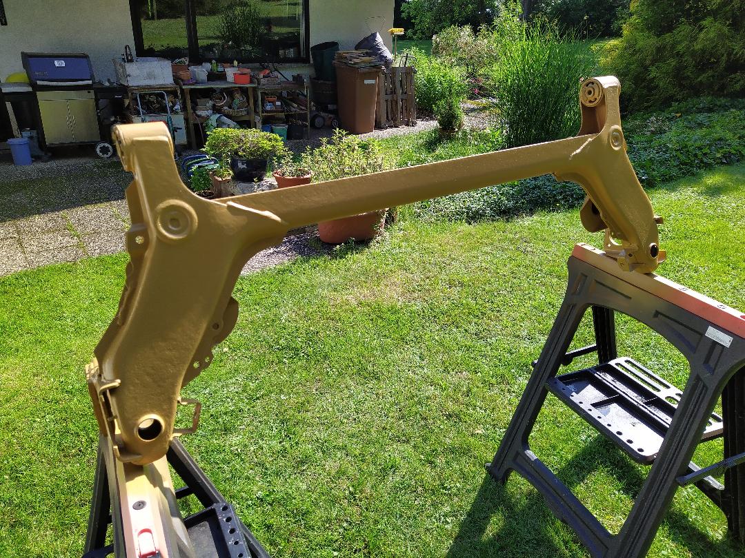

Heute konnte ich die Achse vom sandstrahlen abholen. Kurz noch ein paar Stellen etwas nachbearbeitet. Und dann direkt die 2k Zinkphosphat-Grundierung drauf geballert.
Ist eine 2k-Zinkphosphat-Grundierung, Militärlack. Keine Ahnung ob das so heißt. Habe noch dazu passenden 2k-Decklack in schwarz, der kommt dann morgen drauf.
Das sollte wieder für die nächsten 30 Jahre halten. [emoji106]

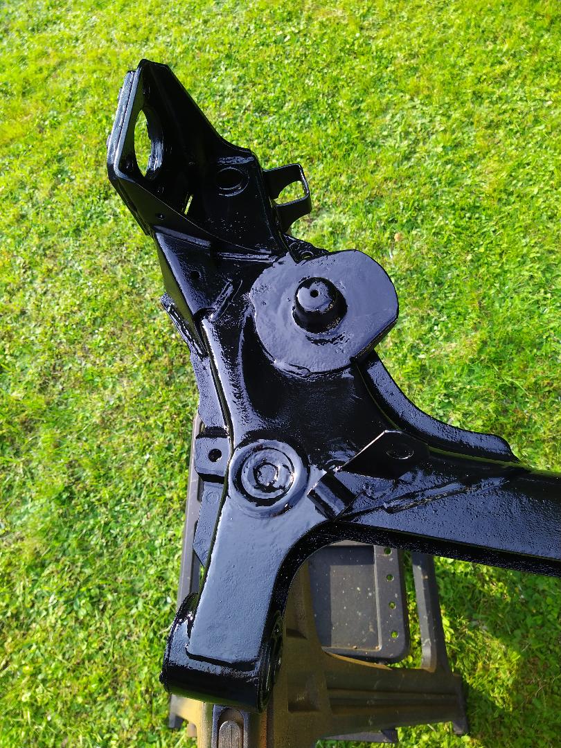

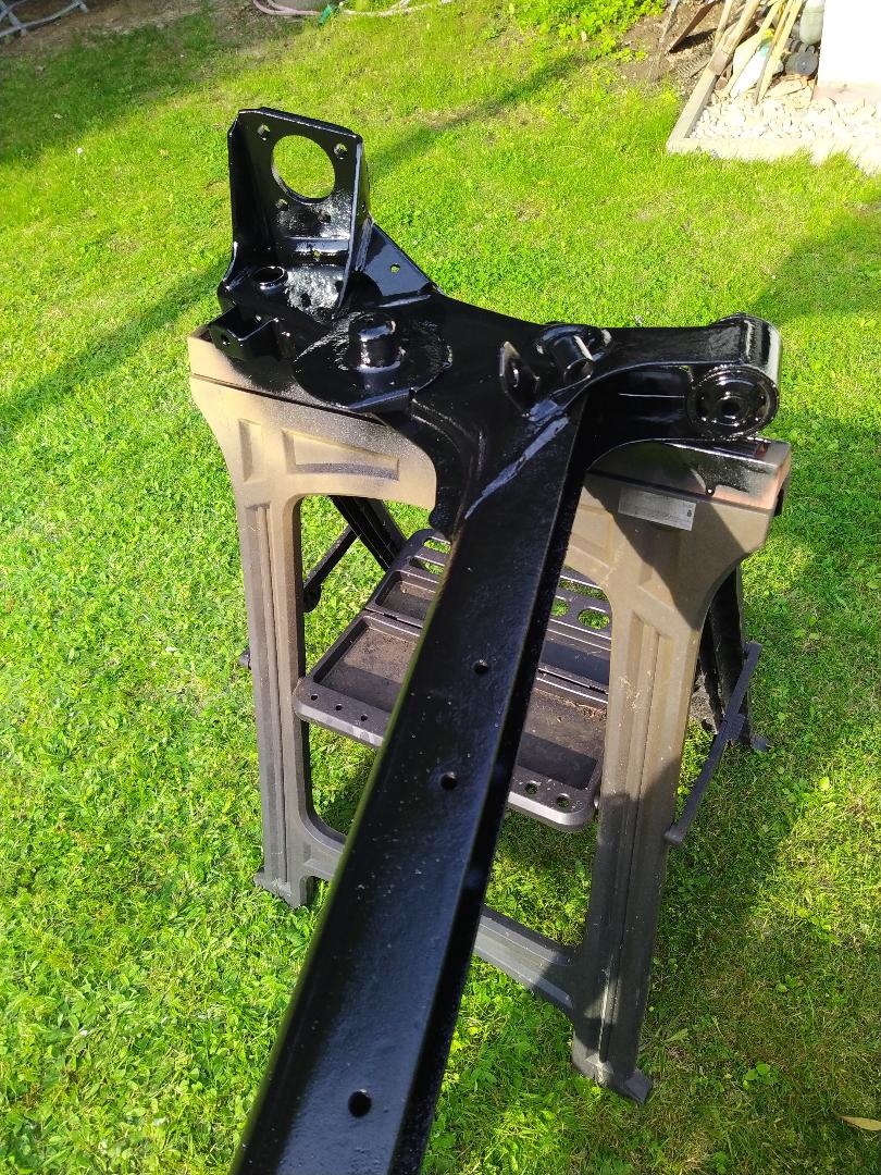

Fertig lackiert, mit 2k-Decklack in schwarz.

Ja, das sieht gut aus!
Hoffentlich bleibt das auch an allen Stellen lange so!

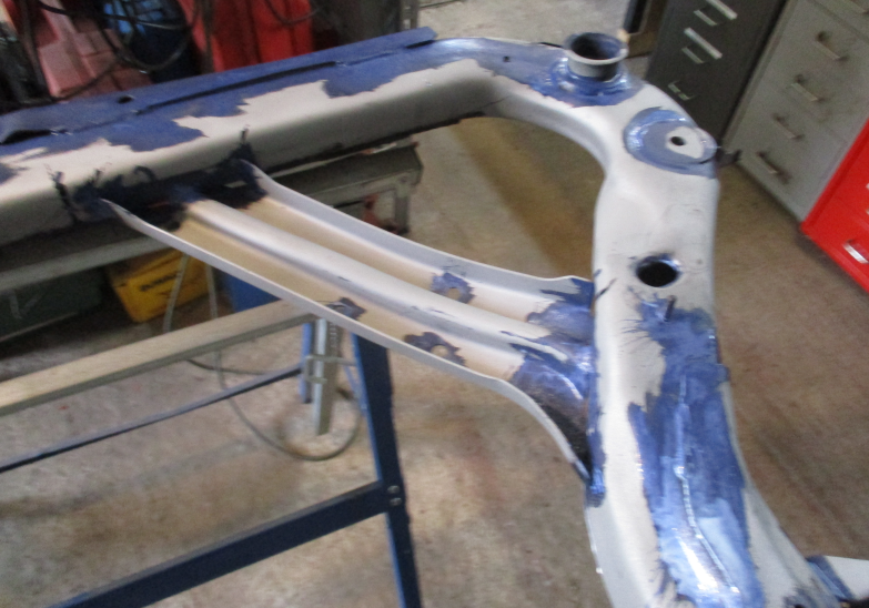

Meine Achse brauchte nach dem Sandstrahlen auch noch eine Nachbehandlung mit Rostumwandler (bei mir Pelox RE). Die Achse war gleichmäßig silbrig-grau nach dem Strahlen sagte der Mann der es gemacht hat. Aber das dauerte dann nur ca. 2 Stunden und in Kontakt mit der Luftfeuchtigkeit sind einige Stellen wieder rostig gewesen. Er sagte das hätten sie meistens, wenn sie Achsteile strahlen. Da steckt noch Salz in den (Rost-) Poren und das reagiert dann mit der Luftfeuchtigkeit. Einzige Chance wäre wirklich nahtlos nach dem Strahlen gleich Grundierung drauf.
Ich habe die Stellen jetzt halt mit Pelos nochmal nachbehandelt, das sah ganz gut aus. Und mit der 2k Zinkphosphat-Grundierung bin ich da guter Dinge, daß das nicht mehr durch kommt. Wenn doch, naja, was kann man sonst machen? Genau. Nix.

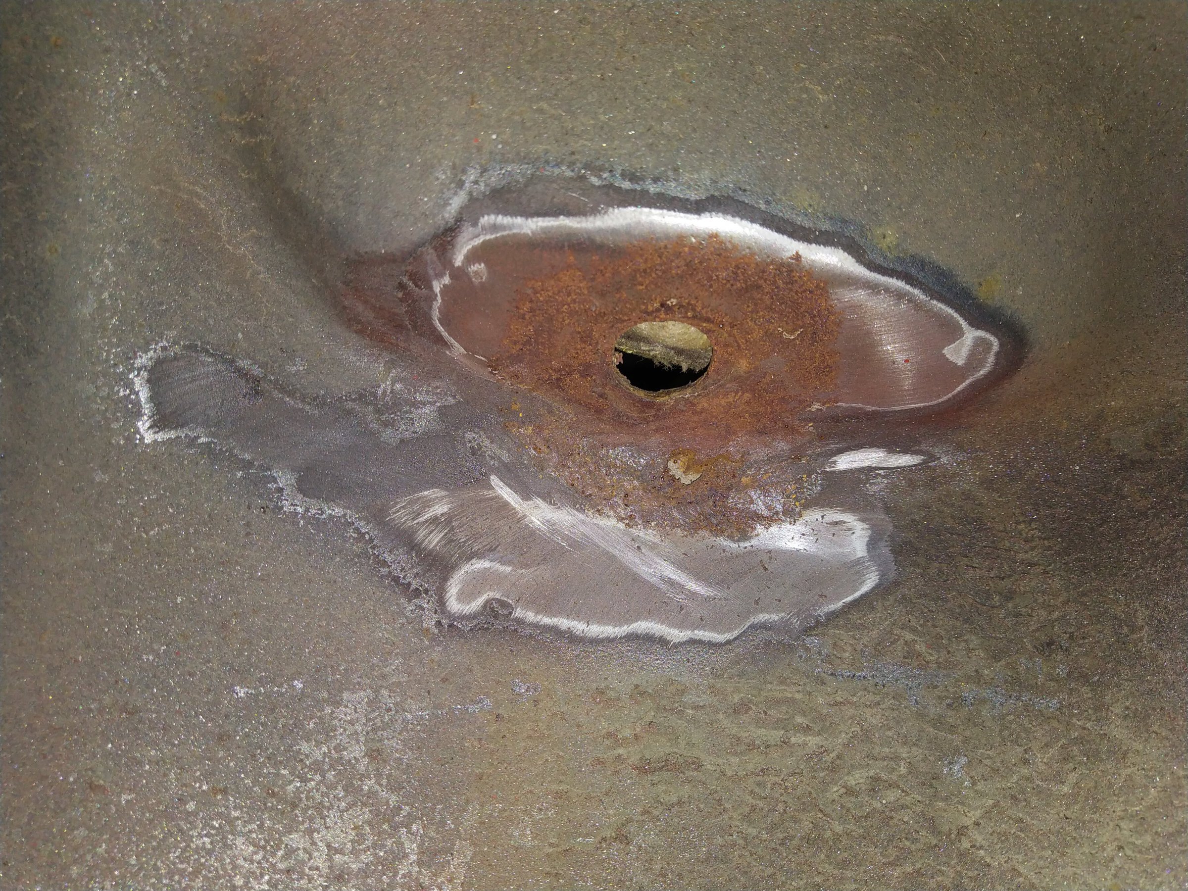

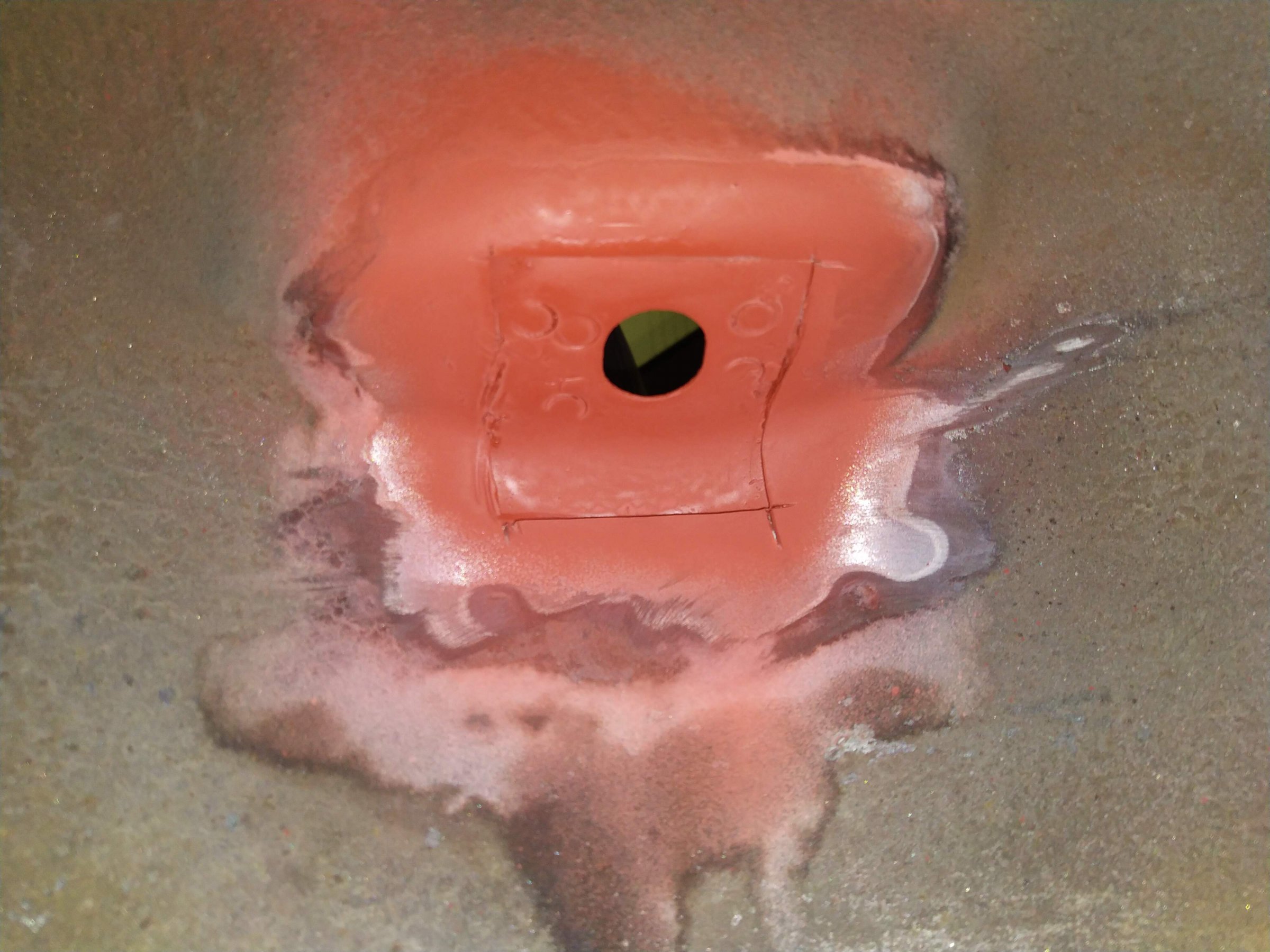

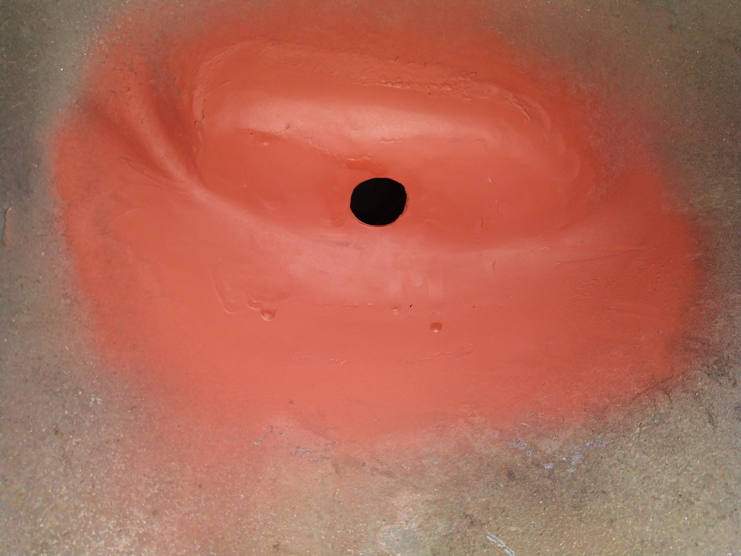

Heute habe ich beide oberen Stoßdämpferaufnahmen hinten geschweißt. Da war jeweils das äußere Blech auf der Radkastenseite verrostet (rechts an einer Stelle sogar durch gerostet). Daher herausgetrennt, neues Blech angefertigt und eingeschweißt. Fertig.
