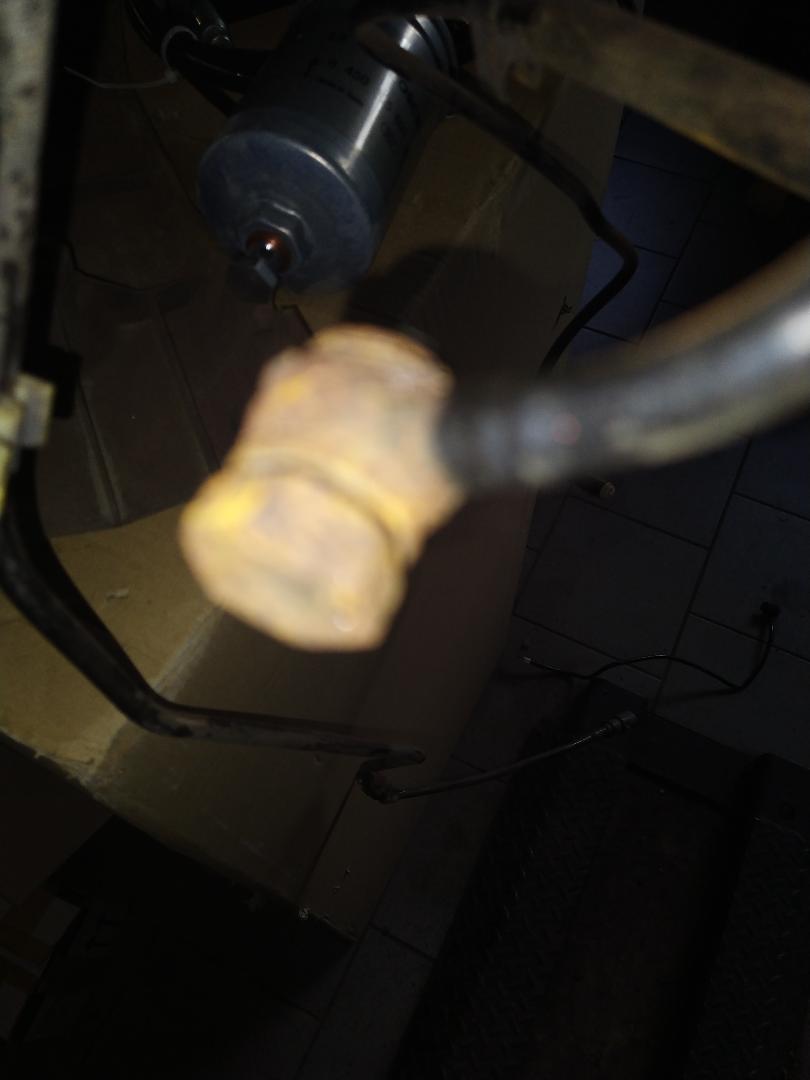

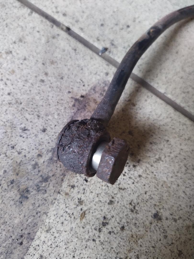

Der Tank wurde einmal entleert und außen soweit nötig gereinigt. Der darf dann wieder an den Platz zurück "wo er wohnt". Vorher muß ich mich aber noch um die Benzinleitungen kümmern. Die Anschlüsse für den Benzinfilter sind völlig verrostet. Daher werden diese erneuert, bevor der neue Filter dort mit dem neu verzinkten und mit Brantho-Korux zusätzlich lackierten Halter wieder am Unterboden angeschraubt wird.
Anschluss_Benzinfilter_1.thumb.jpg.2ef1d9563698997008ec06389448b604.jpg Anschluss_Benzinfilter_2.thumb.jpg.6b00e27dead098cce888d50bc1dfeba6.jpg

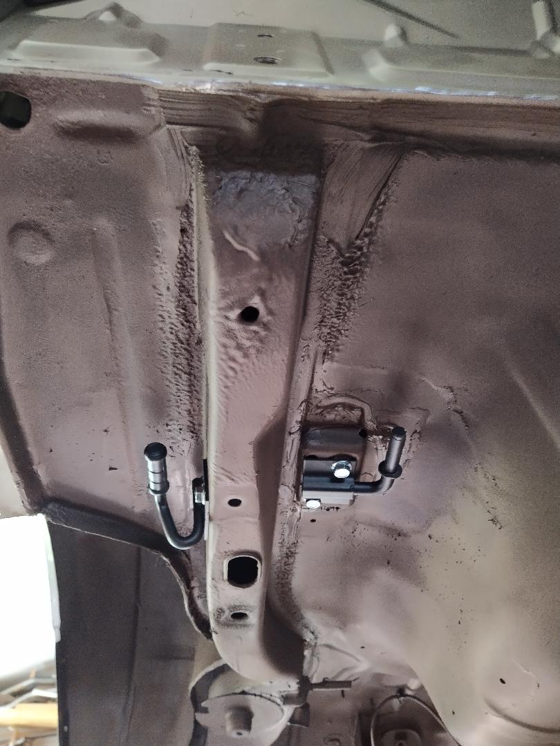

Die neuen Halterungen für den Endschalldämpfer habe ich schon mit neuen Schrauben befestigt.
Nach einer schöpferischen Ruhepause ging es weiter am Viggen. Der Tank wurde einmal entleert und außen soweit nötig gereinigt. Der darf dann wieder an den Platz zurück "wo er wohnt". Vorher muß ich mich aber noch um die Benzinleitungen kümmern. Die Anschlüsse für den Benzinfilter sind völlig verrostet. Daher werden diese erneuert, bevor der neue Filter dort mit dem neu verzinkten und mit Brantho-Korux zusätzlich lackierten Halter wieder am Unterboden angeschraubt wird. [ATTACH]212936[/ATTACH] [ATTACH]212937[/ATTACH] Die neuen Halterungen für den Endschalldämpfer habe ich schon mit neuen Schrauben befestigt. [ATTACH]212938[/ATTACH]

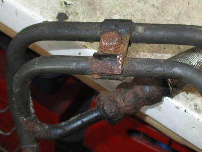

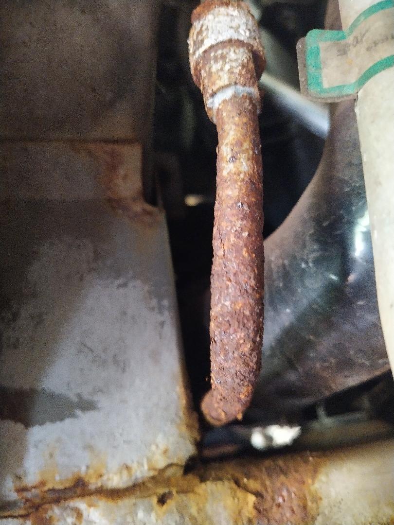

Den Querträger unterhalb vom Kühler hatte ich Ende 2016 anlässlich des Motortauschs entrostet. Der sah jetzt schon wieder aus, als hätte ich nix gemacht. Und die Anfang 2016 als Neuteil verbaute Servolenkungs-Leitung, die da unterhalb vom Kühler quer rüber zur Pumpe verläuft, sieht auch schon wieder so aus, daß ich sie jetzt wohl gleich mit erneuern muß... :mad:

Mein 9-5 zeigte ja an der Servoleitung, die ich 2015 erneuert und immer mit FF konserviert hatte, nach 5 Jahren auch schon wieder ersten Rost - aber bei weitem nicht so...! :eek:
Die Servoleitung war ein Neuteil von Polar-Parts meine ich. Skandix liefert aber das gleiche soweit ich das mal verglichen habe. Sieht neu ordentlich aus, ist verzinkt. Aber die Verzinkung ist wohl so hauchdünn, daß sie bei weitem nicht den Schutz bietet, den man erwarten würde.
Ich werde jetzt wohl nochmal eine neue Leitung verbauen und diese vor dem Einbau noch mit Brantho-Korrux aus der Sprühdose lackieren. In den Bereichen wo sie in die Halterungen geclipst wird könnte ich dann noch mit Fett konservieren.
