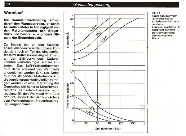

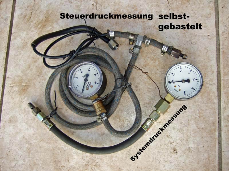

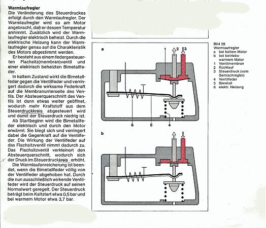

... du wollen haben kleines warmlaufregeler-hilfe teorettisches ?
voilà, du gucken alles drei fotos (bei foto Nr. 3 du koenen klicken in geoefnedes foto, dan es werden noch gröser !)
ville gluck und
Grusse Saabhans :smile:
ps - wenn du mich schreiben email an > Saabhans ätt gmx.de < , (bitte nix pn !), du können haben beides foto in noch viel gross...
und wenn du wollen messuhr mit anschliesmichleitung (ohne richtiges anschlusleitung+verschraubung du könen nix brauchen !!!), du koenen leihen von mich. Kaution wegen schlechtes Erfahrung 30 Euro du bekomen nach zurueksenden widder zuruek, nur 2x porto du mussen bezahlen.
