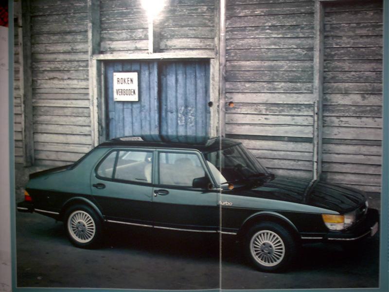

Dann war das APC also schon vor dem 16 V da ?? Ich dachte immer, das gab es erst ab dem 16 V-Turbo mit 175 PS.
Ich kann mich jedenfalls nicht daran erinnern, daß mein 99 Turbo das APC gehabt hätte.
Aber laut obigem Prospekt gab es 1983 einen 900 Turbo mit 145 PS und APC.
War das also unterschiedlich im 99 und 900 oder trügt mich die Erinnerung?
Ralf
PS:
Wenn`s klappt, ein Auszug aus dem Prospekt.
In D ab Mj. 83 im 900. Tolles Grün auf dem Bild.
