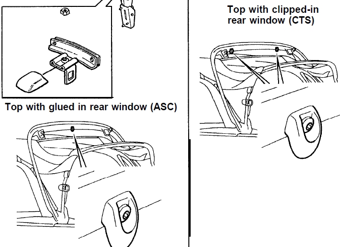

Wenn ich richtig informiert bin, ist die Heckscheibe bei deinem Modelljahr noch nicht eingeklipst, sondern geklebt, erkennbar auf dem Bild (links). Ob es dafür extra Scheiben gibt, weiß ich nicht, aber vielleicht findet sich notfalls ja irgendwo ein gebrauchtes Teil, das sich mit ein wenig Geschick wieder einsetzen läßt??
Ansonsten wird es wohl wirklich teuer, wenn du deswegen ein neues Verdeck brauchen solltest!

Die heizbare Heckscheibe ist bis M96 (Modelljahr 96) am Dachstoff verklebt und somit ein Teil des Stoffdaches.
Ab M97 (Modelljahr 97) wurde eine größere Heckscheibe montiert, die mit Clips in einem Rahmen im Stoffdach montiert wurde.
Also, was genau hast du für ein Baujahr. Wenn M97, dann einfach einen guten Sattler suchen, Heckscheibe kaufen und einbauen lassen.
Solltest du ein bis M96 haben, ebenfalls einen sehr guten Sattler suchen, die Heckscheibe vom M97 kaufen und der Sattler soll die dann in dein Verdeck einpassen/einnähen/einhängen. Sollte für einen wirklich guten Sattler kein Problem sein.
