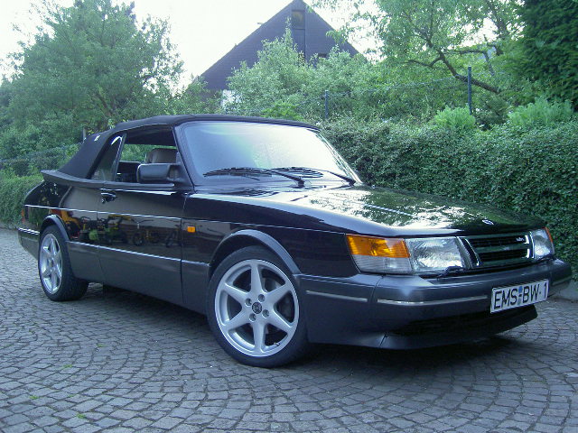

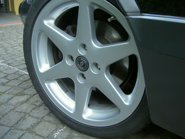

Dies ist hier meine letzte Change. HFT hat leider beim Reifenwechsel an einer Schüsslerfelge innen eine Beule mit Riss endeckt.
Leider finde ich die Felgen Schüssler (Borbet), Model C, 7,5 JX17H2, 4-Loch, Lochkreis 108, Mittenzentrierung 65 nicht mehr. Auf der Felge steht noch C 75 7 30. Hatte Reifen 215/40 drauf.
Vielleicht ist es einem ja genauso ergangen und hat noch drei Felgen rumliegen. Dann bitte melden.
Wenn sich keiner meldet, wissen wenigstens alle mit Schüssler-Felgen, das ich dann noch drei auf Lager liegen habe.
So wie es aussieht muss ich mich wohl an den Gedanken gewöhnen viel Geld für neue Felgen auszugeben. Von dem dann gewöhnen an das neue Design ganz abgesehen (hatte ich schließlich 14 Jahre drauf).
HFT hat mir schon zwei Felgen gezeigt. Was mich noch interessieren würde, welche Felge Ihr in der Größe 17" drauf habt. Ich bin mir noch nicht sicher was für welche ich mir holen soll.

Ja, o.k. Wie dramatisch ist denn Beule + Riss ? Wenn nicht allzu dramatisch (anzunehmen, wenn's erst in der Werkstatt auffiel) kann man auch reparieren ! Google mal nach Felgenreparatur ...

Rissschweißung nur für den Rennsport!!!!!
O-Ton Aluklinik Mertens, macht meineserachtens Sinn:
Rißschweißreparaturen sind für den Bereich des Rennsports selbstverständlich möglich, da im Rennsport eine regelmäßige Kontrolle in kurzen Intervallen stattfindet und der Gesetzgeber in diesem Bereich keinerlei Auflagen macht (Hauptsache reglementskonform).
Die Risse sollten nicht länger als 2,5 cm sein und keine Auskragung (Y-förmig) haben. Desweiteren sollten keine benachbarten Risse im Umfeld von 20 cm vorhanden sein.
Und die gezeigten Felgen sind alles Rennsportteile ? Na gut. Aber fragen kost' kein Geld, und evtl. finden die eine günstigere Lösung als vier neue Felgen (und wenn es das Umarbeiten einer anderen Borbet C-Felge ist).
Der Ton hier mißfällt mir trotzdem sehr.
H.
Also eine gerissene Alufelge schweißen???? Junge, junge das is aber tollkühn. Auf gar keinen Fall sollte man so was machen! Wenn da eine Beule drin ist musst Du schon vorsichtig sein. Da Alu einfach eine wesentlich geringere Streckgrenze hat als Stahl, treten hier bei deutlich geringeren plastischen Verformungen schon Haarrisse auf. Nur wenn die (kleine) Beule an einer statisch unbedenklichen Stelle ist, würde ich sie möglicherweise durch entsprechende Verfahren wieder richten lassen. Aber auch da hätte ich bei Alu schon bedenken. So schön das Material doch ist, so schwierig ist es auch zu verarbeiten und so scheiße (Entschuldigung) sind die Materialspez. Kennwerte dieses Materials im vgl. zu Stahl.
Als alter Konstrukteur würde ich es nicht schweißen lassen. Lieber ein bisschen Gedult aufbringen und jede Woche bei E....ay reingucken.

Gut, Sonderfelgen sind preislich nicht gerade ein Verschleißteil, aber von einer Reparatur würde ich die Finger lassen. Wir schweißen schließlich auch keine Bremsscheiben oder leichtern die Querlenker... Ich möchte zumindest nicht in der Nähe sein, wenn bei einem bei hoher Geschwindigkeit eine Felge auseinander bricht.
