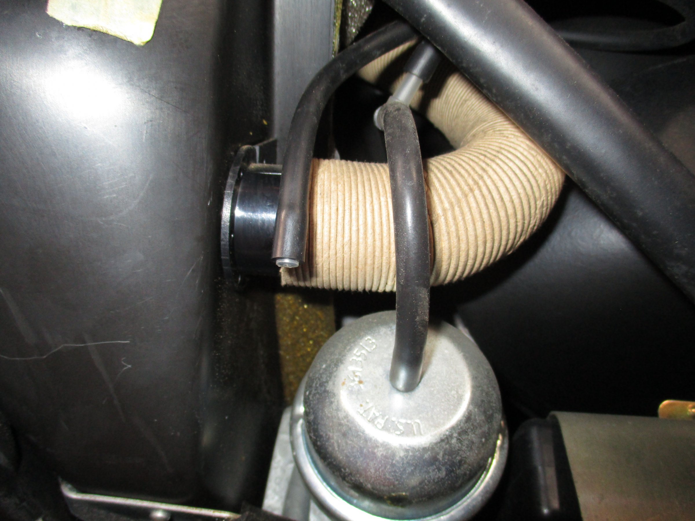

[ATTACH]129520[/ATTACH]
Kratzecke wies darauf hin, dass der sichtbare Unterdruckservo zweistufig ist und der Schlauch dort auf einen schlecht zu findenden zweiten Stutzen gehört.
Das passt dazu, dass Nr. 8 in der Abbildung in Gerds #2 als 2stufig bezeichnet wird.

Ja, danke, bei meinem ist es ja auch so, dass der Schlauch (Nr. 5?) zugestöpselt neben der Dose hängt (siehe Foto) und alles zu funktionieren scheint. Um dem, was Christian zu dem zweistufigen Servoumschalter für den Fußraum schrieb, nachzugehen, war es da schon zu spät, das Kniebrett schon wieder montiert, aber bei der nächsten Gelegenheit werde ich da noch einmal genauer nachsehen.
