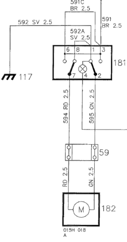

Am 1.8.2026 um 21:30, eric hat gesagt:
Somit werde ich morgen mal den Schalter ausbauen.
Ich würde zuerst einmal den Motor direkt bestromen. Dann sieht man schon mal, ob der Fehler wirklich weiter vorn liegen kann.
Ansonsten kannst Du den Schalter ja auch erstmal einfach brücken. Beim 89er ist das ja noch ein Einzelschalter, womit die Anschlüsse gut zuordenbar sind.
Dabei sind rt und gn die Motoranschlüsse, sw Masse und br Plus. In 0-Stellung geht Masse über 1 auf 2 und 8 auf 7. Die beiden Richtungen schalten dann + wahlweise über 3 auf 2 oder über 6 auf 7.
Sooo, habe mich heute dran gemacht, einfach mal den vorderen Teil der Mittelkonsole auszubauen, um an den Stecker / Schalter zu kommen. Und siehe da, drei der Kabel waren in der Isolierung durchgeschubbert und freiliegend. Könnte zumindest ein Teilproblem sein. Jetzt kriege ich aber den Stecker nicht vom Schalter gelöst, um die Kabel neu zu isolieren. Ziehen, drücken, hebeln – alles ohne Erfolg. mad
