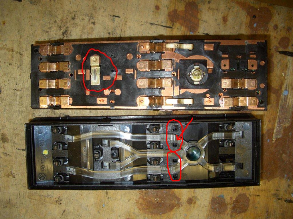

elektrischer Fensterheber Schalter
bin mir bzgl. Überbrückung nicht sicher.:confused:

Schau DIr mal den Plastikwippschalter an.
Der hat am Ende zwei graue keilförmige "Drücker", die eben die WIppen betätigen. Es fällt schonmal so eine Keil (mit Feder innen) raus. Dann tut sich natürlich nichts mehr...
Ne, Keile mit den Federn sind alle drin! Manche Wippen haben unten zwei so kleine Stifte von vielleicht 2mm Länge, manche nicht. Kann es damit was zu tun haben? Sieht man auf dem Bild von Fly ganz gut...

Auf Deinem Bild sind alle Bauteile vorhanden.
Heute Abend sehe ich mir aber so einen Schalter nochmals an...
Mach mal ein Bild davon. Evtl. sind die 2mm langen Stifte, die Du meinst, die Keile, die ich meine....
Hab das Teil natürlich leider nicht hier.
Aber hier auf Fly´s Bild kann man die Teile "ganz gut" sehen... Aber ich denke nicht, dass das was mit der Fehlfunktion der vorderen FH zu tun hat... :frown:
Ich meine schon die nicht eingekreisten....grauen Keilchen, die da auf jedem Schalter (doppelt, bei einem nur einfach) vorhanden sind...
Weiß ich doch. Die sind alle in Ordnung.
Und ich meinte eben diese "Pinüpselchen"... :biggrin:

Ich habe jetzt nochmals nachgesehen & so ein Ding geöffnet um meine Erinnerung zu aktivieren...aber ich kann keinen Fehler erkennen
Das o.g. Bild zeigt den korrekten Zusammenbau.
Eigentlich kann man die Wippen ja nicht falsch auflegen
und falls die bereits genannnten Stifte intakt sind, federnd nachgeben und alle auf gleicher Höhe stehen (-> wie hinten) müssen die vorderen Fenster laufen.
:confused:
Kann man schon.
Wenn man die vertauscht, die sind minimal ander gebogen und so könnte es kommen, dass kein Kontakt zustande kommt...
Hm...
Die von den vorderen haben ja (wie auch im Bild zu sehen) die größeren "Nippel".
Das ist bei mir aber auch richtig. Und von der Krümmung her vertauschen ist ja eigentlich auch nicht möglich.
Es gibt also kein Fehlteil (irgendeine Klammer, die irgendwas überbrückt o.ä.), wenn ich das richtig verstehe...
..Es gibt also kein Fehlteil (irgendeine Klammer, die irgendwas überbrückt o.ä.), wenn ich das richtig verstehe...
Richtig.
Hm...
