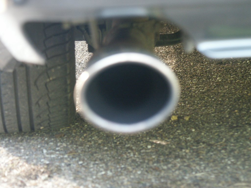

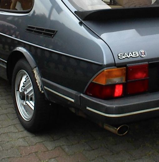

hat mal jemand ein Bild eines 901 mit dem Ovalen Endrohr??? Bin gerade (gezwungenermaßen) am überlegen mir so ne Simons zuzulegen ;-)
Wie ist denn das jetzt mit TÜV?!? Keine ABE aber auch keine Probleme...
Viele Grüße

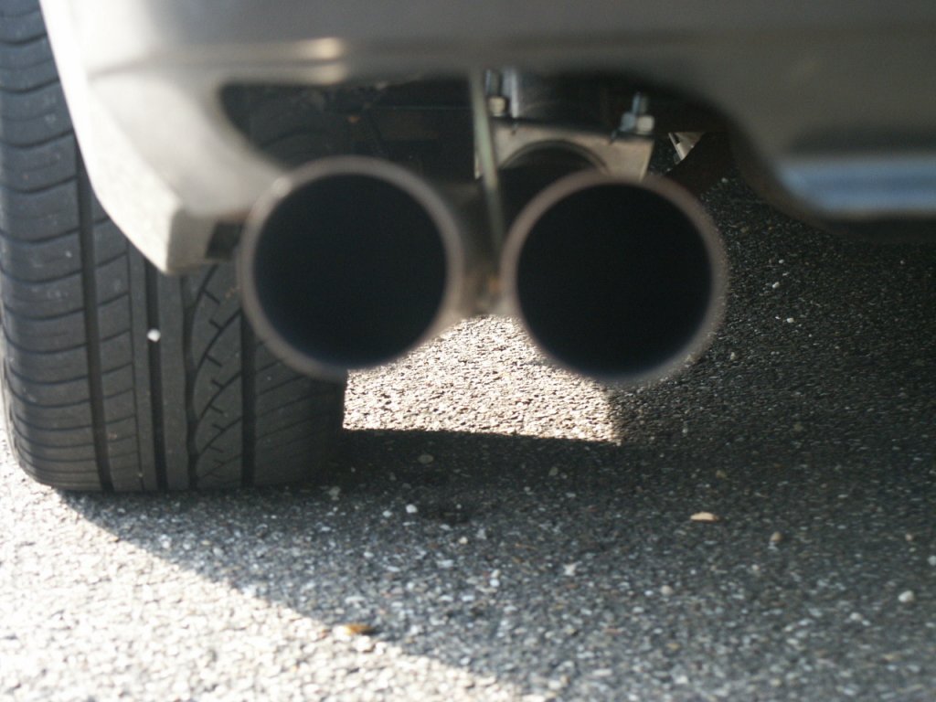

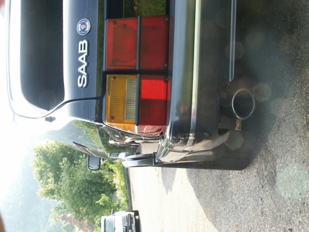

Ich hab da noch ein Bild von meinem Auto gefunden :-)
super, danke, und wie ist das bei Dir mit dem TÜV???
TÜV? Ehrlich gesagt hat da noch nie einer nach gefragt.........der Auspuff stand noch nie zur Debatte.....bin jetzt 2 mal damit beim TÜV gewesen und war echt noch nie ein Problem. Ich muss aber gestehen das mir die TÜV Prüfer bekannt waren!!!
tüv/dekra fragen nicht bei simons nicht nach tüv,schon gar nicht bei der dezenten doppelendrohrvariante
Simons
