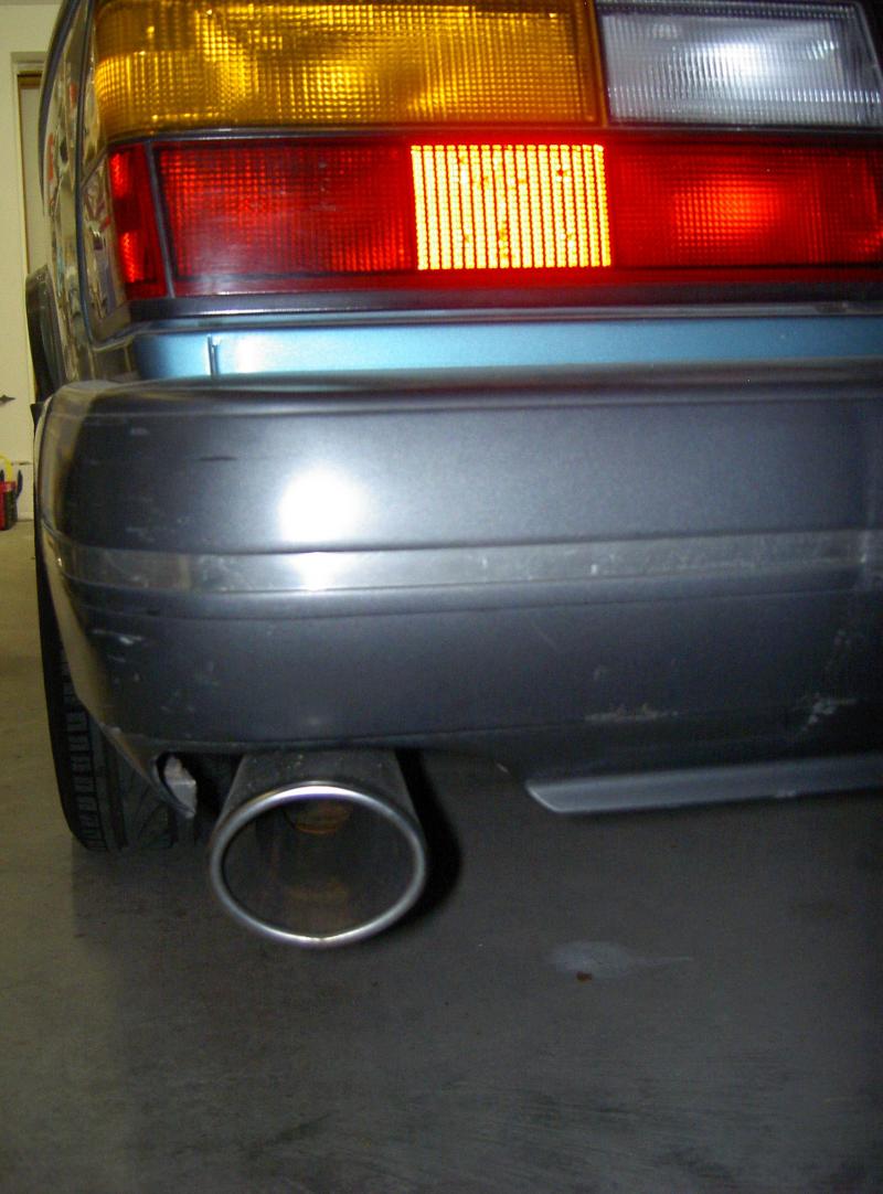

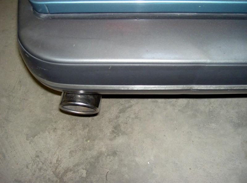

Ich hab das Teil seit zwei Wochen drauf. Klang: Groß! Turbo: gefühlte Tendenz mehr Richtung rot. Aber: Optik! Dem Teil fehlt auf den letzten Zentimetern der kleine Knick, der das Original-Endrohr nach hinten gerade aus der Stoßstange auftauchen lässt. Dass heißt, jetzt läuft es ein wenig schräg nach außen. Vielleicht sollte der Versuch unternommen werden, einen kleinen Winkel rauszuschneiden. Aber Edelstahl schweißen? Noch unsicher, aber mfSG Frank

Hm, mit der Optik wegen dem Winkel müßte ich mir dann zu gegebener Zeit nochmal anschauen, wenn es montiert ist. Habe schon 2 oder 3 mal Simons in Natura am Wagen gesehen, das sah immer ok aus.

Hallo Erik. Bin mal kurz in die Garage. Hier Optik. MfSG Frank

dort hat es auch ein paar Bilder, mittlerweile sind die Rohre schön schräg abgesägt. in 2 Wochen geht's zur MFK (Tüv) mal sehen was die dazu meinen...
