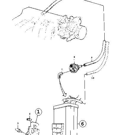

D.h. irgendeine Entlüftung geht vom "Motor" direkt in diesen Aktivkohlefilter----ist das so richtig ??? Und wenn der Filter "zu" ist, kann es zu oben beschriebenen Problemen kommen.
Aktivkohlefilter
Also, ein Aktivkohlefilter gehört AFAIK nicht in die Kurbelgehäuseentlüftung, allenfalls eine Ölfalle zum Nachrüsten, aber das ist IMO kein Kohlefilter (das wäre vom Öl schnell zugesetzt). Ein Überblick über mögliche Nachrüstsysteme findest du z.B. hier.
Ich weiß ja nicht, welchen Motor du genau hast, aber die Entlüftung sollte etwa so aussehen wie in der Anlage beschrieben. Hoffe, das beantwortet auch deine 2. Frage zumindest teilweise.
Die häufigere Ursache für den Verschluß der Entlüftung soll übrigens ein zu weiches Material des Entlüftungsschlauchs sein, der sich im Laufe der Zeit zuzieht.

Der Aktivkohlefilter gehört zur Benzindampfabsaugung.
Genau. Und die Verbindung zur Ansaugbrücke ist eben um an unterdruck zu gelangen.

ich bin ja auf der Suche nach meinem Ölverlust-und da der Kohlefilter "dicht" ist frage ich mich eben, ob das der Grund sein könnte. Daher wollte ich wissen, ob der Schlauch der vom Motor an den Kohlefilter führt irgendetwas damit zu tun haben könnte.
Nein, hat er nicht!

Ja, die Frage war nach Kurbelgehäuseentlüftung, aber die Abbildung von Angst-Bär zeigt ja etwas anderes, und da er von verstopftem Kohlefilter schrieb, liegt doch die Benzindampfabsaugung nahe, wie du selbst schriebst, Klaus - daher (zur weiteren Info von Angstbär) der Verweis auf eure "kürzliche" Diskussion.
