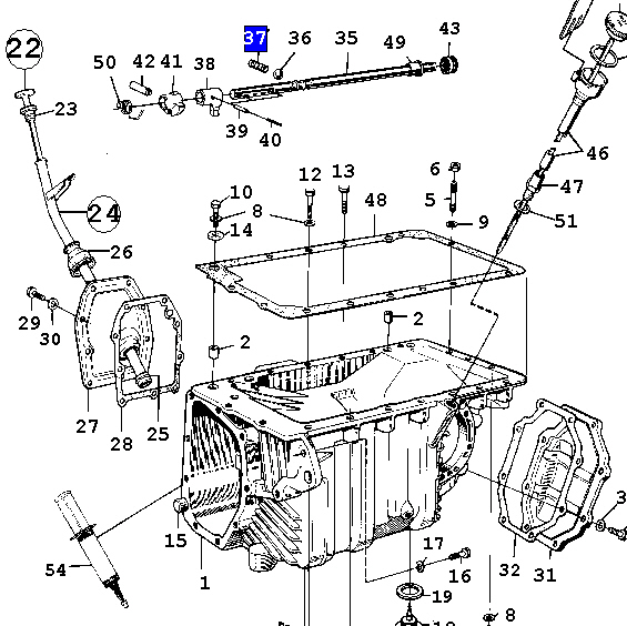

Noch zum Schluß eine Verständnisfrage. Beim demontieren des seitlichen, hintern Deckels (wo der Getriebeölmessstab sitzt) sprang eine Feder ab. Sitzt diese bei verschlossener Kappe auf dem langen, dünnen Stift? Was ist ihre Aufgabe? Wie auch immer: Wenn ich nun bei geöffneten Deckeln versuche, die Gänge einzulegen, dann schnalzen die sofort wieder raus ?!?!?!
Sie rasten nicht ein. Dabei habe ich doch nur die Deckel abgeschraubt und das Öl abgelassen ...
Bitte liebe Freunde, ich benutze ja gern die Suche, aber es muss doch eine völlig einfache Erklärung dafür geben! Meine Gänge funktionierten ja bis zum Abnehmen der Deckel erstklassig! Wie gesagt, lediglich eine Feder sprang beim seitelichen, hinteren Deckel ab. Deren Postion ist mir nicht klar.
Fällt mir als Stichwort nur 'Schaltlagenzentrierung' o.s.ä. ein. Dann hört's bei mir aber schon auf.
Wo bleibt denn Gerd? Hallo, Gerd ................
Die Feder mit der Kugel sollte halt wieder eingebaut werden, dann geht das schon wieder.
...wenn du diese feder meinst (37) sollte es eigentlich, wie marbo schon schrieb, mit dem wiedereinbau getan sein...
JAAAA, danke Wizard und Marbo: Jetzt wird es interessant. Zu dieser Feder gehört also eine Kugel. Sicher? Wenn ja, dann ist die mir wohl davon gesprungen.... :-( MIST
Und die Feder.... wo nur wird das Ding denn gegen gespannt? Vor allem muss die Feder ja in einer Führung gehalten werden?!?!
PS: Kann es sein, dass Deine Grafik einen älteren Motor zeigt, bei welchem noch ein Getriebeöl-Messstab montiert ist?

Zuerst die Kugel wieder finden (notfalls andere besorgen), dann diese in die Bohrung, Feder hinterher, das Ganze wird mit dem Deckel "gesichert".

So die Römer sind jetzt schlauer. Sie haben vor allem begriffen, wo die Feder steckt - und wo nicht... Folglich haben sie auch bemerkt, dass die Kugel wohl nie weg war...
Gehe mal schwer davon aus, dass die Kugel drin steckt. Sieht man ja nicht, ist ja versenkt im Gehäuse. Habe die Feder auf jeden Fall jetzt in der Öffnung versenkt und probehalber mit dem Deckel und zwei Schrauben verschlossen. Ergebnis: Die Gänge rutschen nicht mehr zurück. Ich denke, das war's!
